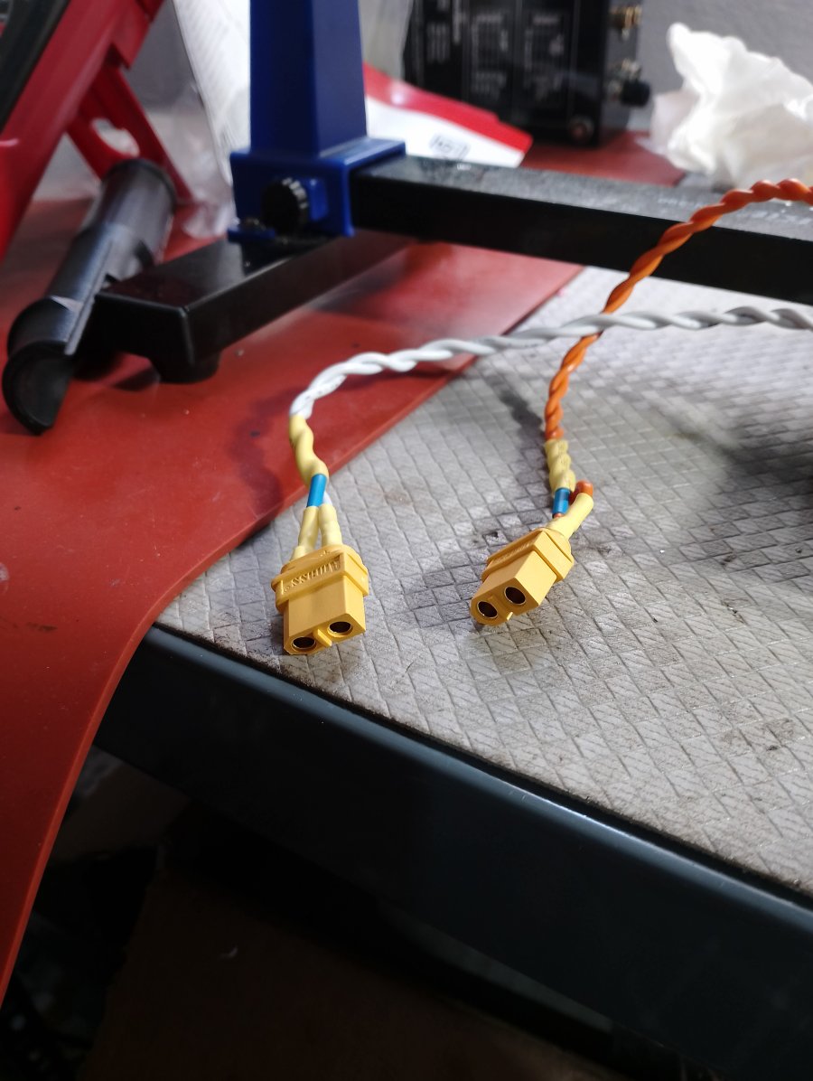

Να μην μπορώ να βρω ένα απλό μαύρο καλώδιο τροφοδοσίας και να έχω μπροστά μου μόνο κάτι κουμούτσες...
@Tzimisce
Τζιμίσκουλα , αυτό εσύ το έφτιαξες και μου το πάσαρες;;;;
Μα είναι καλώδιο για δοκιμές εργαστηρίου αυτό;;;;
