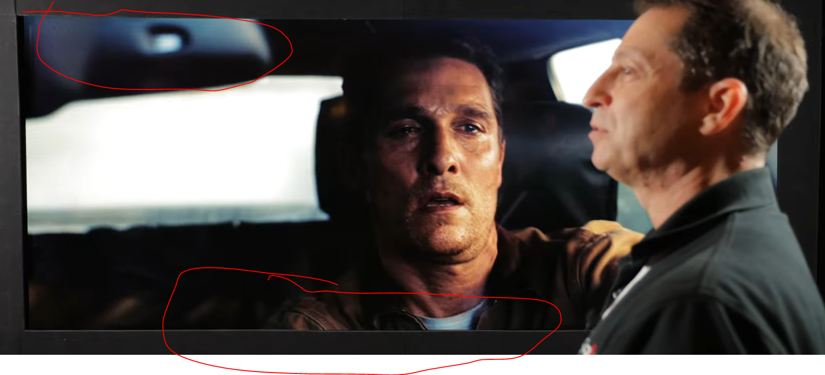

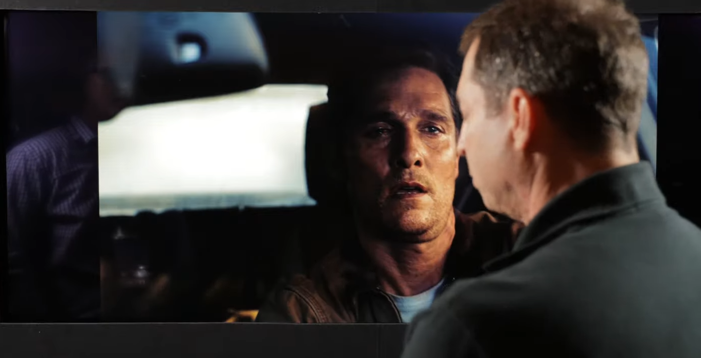

Και πως θα μπει ένα περιεχόμενο που είναι σε 16:9 σε 2.35:1 κάδρο χωρίς να γίνει καθόλου stretching ή χωρίς να χαθεί πληροφορία; Θα ξεχάσουμε κι αυτά που ξέρουμε.
Λιγο παλιό το βιντεο (έχουν αλλάξει πολλά σε επίπεδο παραμετροποίησης κλπ) αλλά τη βασική ιδέα την παίρνεις.
Επειδη το εχω ζήσει, αν εχεις 2,35 οθόνη και βλεπεις αρκετά 16/9 υλικο, αξίζει.
Ελα εντάξει, ΕΝΝΟΕΙΤΑΙ ΕΚΟΨΕ από πάνω-κάτω πληροφορία. Αυτό το μηχάνημα θέλει έναν jvc 800 λεφτά για να κάνει αυτό; :ROFLMAO:
Εννοείται ότι μεταξύ άλλων, κάτι θα κόψει.
Το θεμα ειναι πως θα κάνει ότι κάνει (δεν κόβει απλά).
Ο προβολέας πάλι τί σχέση έχει;

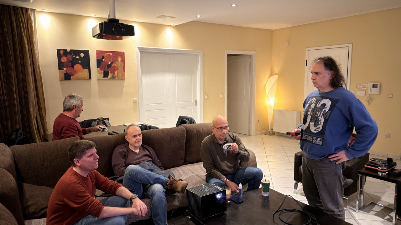

Χθες είχαμε την χαρά να μαζευτούμε σπίτι μου για να δούμε από κοντά τον ανερχόμενο αστέρα της βιντεοπροβολής Valerion Max κόντρα στον παλαίμαχο πρωταθλητή του μαύρου JVC x7900.
Παρόντες αγαπημένοι φίλοι του Avclub με τους οποίους τεστάρουμε μηχανάκια σχεδόν είκοσι χρόνια τωρα: o Μπαμπής Κολέζας (@Babis K.) , ο Μανώλης Καστρουνής ( @ΜΑΝΩΛΗΣ ΚΑΣΤΡΟΥΝΗΣ ), ο Τάσος Οικονόμου (@ΟΙΚΟΝΟΜΟΥ ΤΑΣΟΣ ), ο Δημήτρης Δημητρακούδης (@Δημήτρης Δημητρακούδης ), ο Παναγιώτης Μανόπουλος (@PanMan ) με special guest τον εξ Αμερικής Ιάσωνα Κωστάνζο (@Maestro). Απών ο εκδρομέας Ανδρέας Δερμιτζάκης (@anderm ) με τον οποίο όμως είχαμε ήδη δει τον προβολέα στο σπίτι του Δημήτρη, κόντρα στον δικό του x7900 (ναι, τον κοντράραμε 2 φορές για να σιγουρευτούμε :) )
Ως πηγές χρησιμοποιήσαμε ενα HTPC με MadVR, ενα Nvidia Shield και ενα Apple TV 4K με υλικό UHD.
Πριν γράψουμε τα σχόλια μας, ένα μεγάλο ευχαριστώ στον Φώτη Φωτιάδη του ΗΧΟΥ που ευγενικά μας παραχώρησε τον προβολέα για το τέστ.
Θα αφήσω τα υπόλοιπα μέλη της παρέας να γράψουν τις εντυπώσεις τους πρώτα και στη συνέχεια θα πω και τις δικές μου.
Μεχρι τότε, μερικές φωτός από τη μάζωξη!

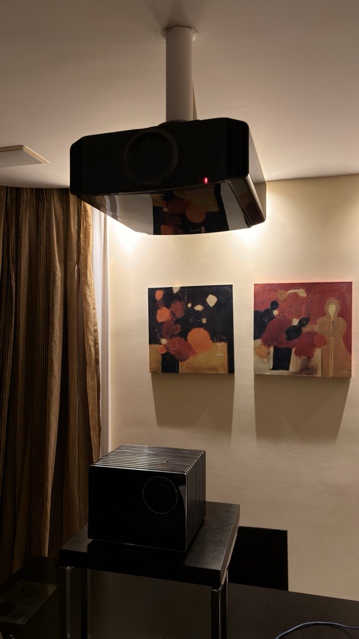

Ξεκινάω με το στήσιμο. Στήσαμε τον Valerion στα 2,50 μέτρα από την οθόνη 110" . Ο κρεμασμένος JVC είναι στα 4,5 μέτρα από την οθόνη.
Ο λόγος είναι ότι το μηχάνημα είναι αρκετά short throw, οπότε καλό είναι να το έχετε υπόψιν . Ξεχάστε τις μεγάλες αποστάσεις που έχουμε συνηθίσει, εκτός αν ανοίξετε πάρα πολλές ιντσες..
