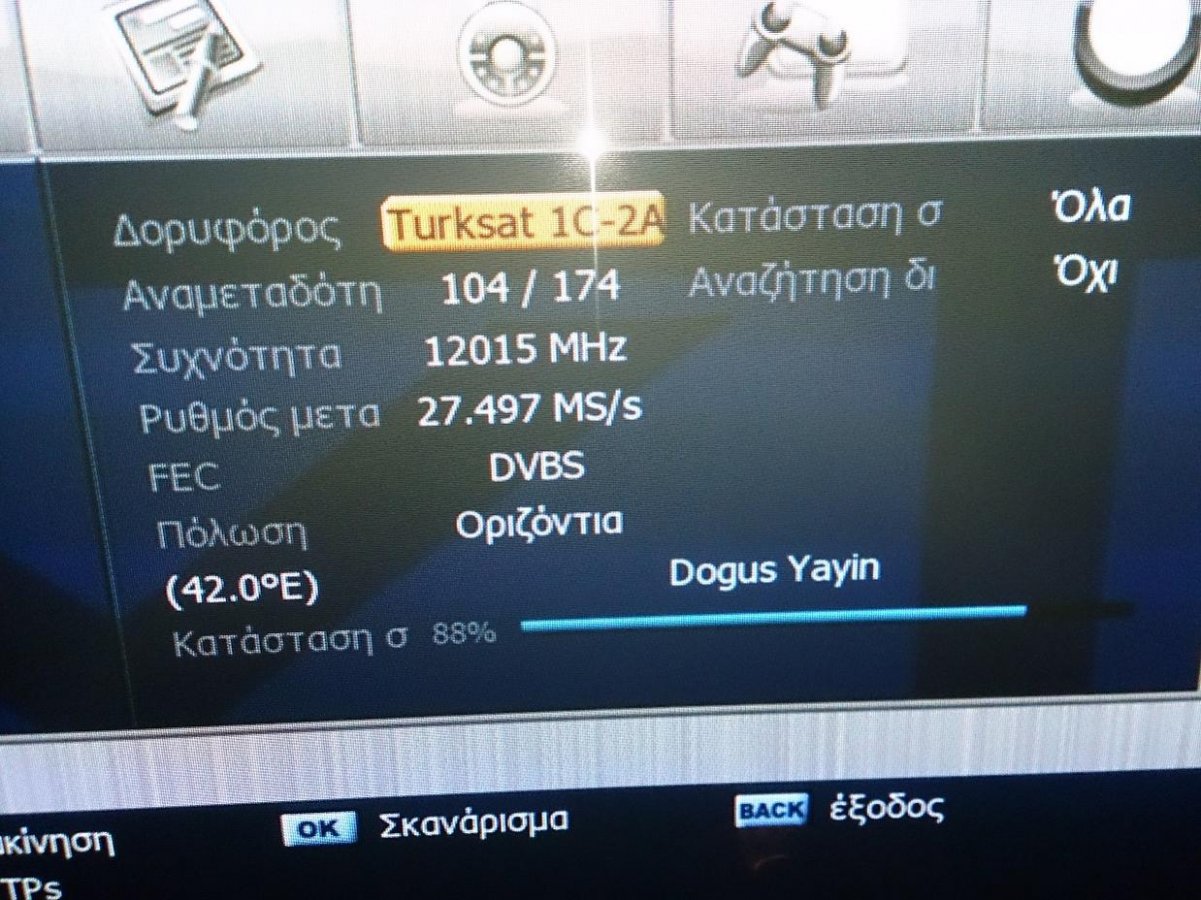

εκτος απο αυτα ειναι και το ntv turkey που ειναι το τοπικο που δοιχνει τα παιχνιδια καθε αγωνιστικη.η συχνοτητα ειναι 12015 ρυθμος μεταδοση 27500 fec 5-6.
Ευχαριστώ, στο fec μπορώ να επιλέξω μόνο DVB-S ή DVBS2. Δεν το πιάνω, δεν το βλέπω όμως και στο kingofsat.. (όπως θα έχεις καταλάβει τώρα μαθαίνω)
12015Η 27500 5/6 DVB-S
Vantage HD 8000TS. Στο πεδίο FEC μπορώ να επιλέξω DVB-S ή DVB-S2. Όχι 5/6 κλπ
μπορείς να ανεβάσεις καμιά φώτο απο το μενού?DVB-S2 δεν είναι σίγουρα η συχνότητα
απο οτι βλέπω έχεις σήμα και ο παροχος (dogus) είναι σωστός,χειροκίνητη εισαγωγή αναμεταδότη δεν έχει?
edit: σκέτο NTV λεγεται,όχι ntv turkey
Έχει χειροκίνητη εισαγωγή με τα πεδία που φαίνονται στην εικόνα. Το NTV το βρήκα με blind scan του Turksat, όχι με χειροκίνητη αναζήτηση με τις παραπάνω συχνότητες. (φυσικά τον αγώνα τον έχασα)
αυτή είναι η χειροκίνητη αλλά για περισσότερα σε αυτό το μενού της φώτο που ανέβασες πάτα το κουμπί TPs εκεί είναι
Δες τη σελ. 27 από το manual

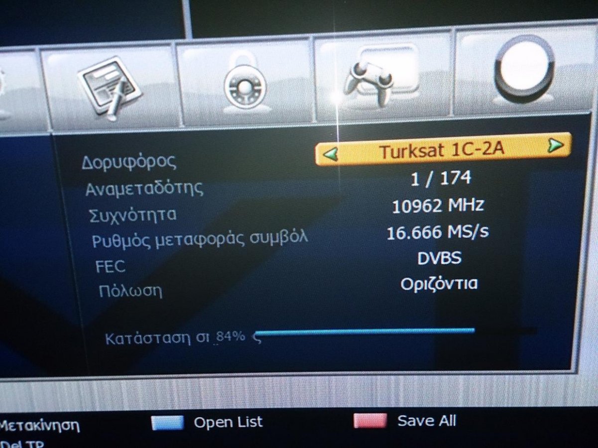

Το μενού που λες είναι αυτό ου φαίνεται στη φωτογραφία. Πάλι το ίδιο είναι...
Στις οδηγίες τα γράφει αλλοιώς βέβαια..
