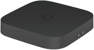

Για όσους ρωτάνε σχετικά με το Box.
Είναι αυτό:
και αυτό είναι το SoC που χρησιμοποιεί.
