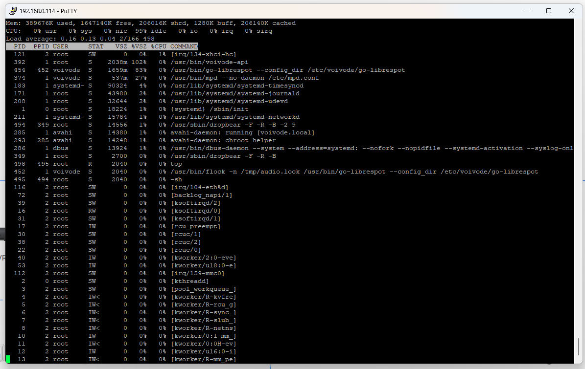

Η πλάκα είναι ότι έχεις το application να κάνει παπάδες, ότι μπορείς και δε μπορείς να φανταστείς, και παράλληλα το Voivode αράζει:
Ενώ παίζει μουσική εννοείται..
1% λινουξάδικου CPU load, δηλαδή 0,25% Windowsάδικου load, το οποίο είναι σχεδόν όλο για την USB επικοινωνία με το DAC.
Και λιγότερο από 400MB μνήμης κατειλημμένα, με όλο το σύστημα να τρέχει από RAM drive!
Γιαυτό παίζει εξαιρετικά..
Από τα οποία τα 328Mb είναι cache.
Τα υπόλοιπα είναι το λειτουργικό (linux), drivers, mpd, alsa, και ο κώδικας που έχω γράψει. :ROFLMAO:
