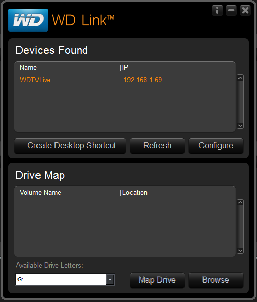

Πως το βλέπεις φίλε μου; Τι Format είναι το στικάκι; NTFS ; Εγώ δεν βλέπω τίποτα... Untitled.png

Δεν είναι μενού του WD. Πρόγραμμα για PC είναι για να κάνεις map drive τους δισκους που συνδέεις στο media player και να τους βλέπεις από το PC. 'Οπως βλέπεις εμένα ναi μεν βλέπει το player (πάνω) αλλά δεν βλέπει το σκληρό (κάτω). Εσύ που πήγες από το pc σου και είδες το stickακι; (Και τι format είναι για να δω αν παίζει ρόλο;)
Απάντηση: WDTV LIVE gen3
δε χρειάζεσαι κάποιο ειδικό πρόγραμμα. Από ένα file explorer, πήγαινε να δεις το δίκτυο και θα σου εμφανίσει το wd όπου μπαίνεις από εκεί.
η άλλη επιλογή είναι να πας στο run και να γράψεις \\192.68.1.69 και μετά πατάς enter
Re: WDTV LIVE gen3
Ναι το ξέρω απλά το έκανα και καλά για πιο εύκολα και σίγουρα. Anyway κάνω και αυτό που λες αλλά τίποτα... Υποψιάζομαι ότι κάποιο service μου κάνει τη ζημιά...
οπως ανοιγω τον windows explorer αριστερα στο δεντρο με τους σκληρους,συνδεδεμενες συσκευες εχει το wdtv και αριστερα του ενα μικρο βελακι μολις το πατησω απο κατω μου βγαζει το στικακι!πολυ απλα.
