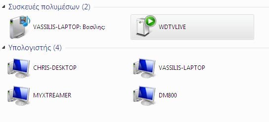

Αγορασα εχθές ενα WD live, στην αρχή οταν το πρωτοεπεξεργαζόμουνα στις θέσεις δυκτίου των windows 7 μου τον εμφάνιζε ως nas σερβερ οπου μπορουσα να δω όλα τα αρχεία που υπηρχαν στο φλασακι και στο σκληρό που ήταν mounted, μετά αφου ''επαιξα'' λιγακι με τις επιλογές του και με την αλλαγή firmware παρατήρησα οτι πλεον δεν μου τον εμφανιζει ως NAS αλλά ως media streamer (αν δεν κανω λαθος τον τύπο) μ' αποτελεσμα να μην μπορώ να περιηγηθώ στα αρχεια των δίσκων. Πώς μπορώ να γυρισω πίσω και να τον βλεπω παλι ως NAS;
Ενδεικτικά ανεβαζω μια φωτο που δειχνει πώς φαίνεται ο WD τωρα και θα ήθελα να εμφανιζεται οπως το xtreamer (myxtreamer) που εχω
υγ: ειμαι στην 1.04.22
