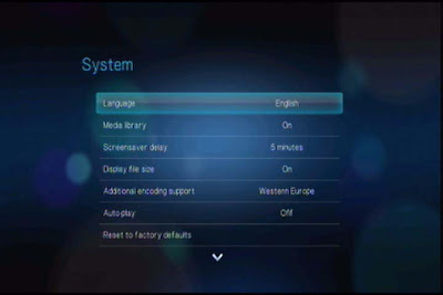

Παιδια καλημερα.
Πηρα την Τεταρτη ενα καινουργιο WD TV LIVE και συνδεοντας ενα σκληρο δισκο 1TB που τον εχω πληρως γεμισει (978 KB υπολοιπο χωρου) μου βγαζει το μηνυμα οταν το κανει Load ''not enouph space for media library 3815 MB)
Ολα δουλεουν ομως ρολοι.
Τι σημαινει αυτο?
Re: Απάντηση: Western Digital TV HD2 (a.k.a WD TV Live)
Παιδια καλημερα.
Τι σημαινει αυτο?
Άσε τουλάχιστον 5 gb ελεύθερα στον δίσκο.
Παιδια καλημερα.
Τι σημαινει αυτο?
Γιατί δεν απενεργοποιείς την επιλογή media library?
Άλλωστε το μόνο που κάνει αυτή η επιλογή είναι να ταξινομεί τις ταινίες και τίποτα άλλο.
Για εμένα προσωπικά είναι κάτι άχρηστο.
Thanks για την απαντηση.
Οταν λες τις ταξινομει , εννοεις αλφαβητικα?
Παντως αν το απενεργοποιησω τι χανω?
Το μονο που χάνεις είναι τις ταξινομήσεις(Κυρίως ημερολογιακά γιατί αλφαβητικά τις κάνει και χωρίς αυτό) και απολύτως τίποτα άλλο.
Γι' αυτό εγώ είπα ότι για εμένα προσωπικά είναι κάτι άχρηστο και το απενεργοποιώ πάντα γιατί και χώρο πιάνει και δεν προσφέρει κάτι το τρομερό.
