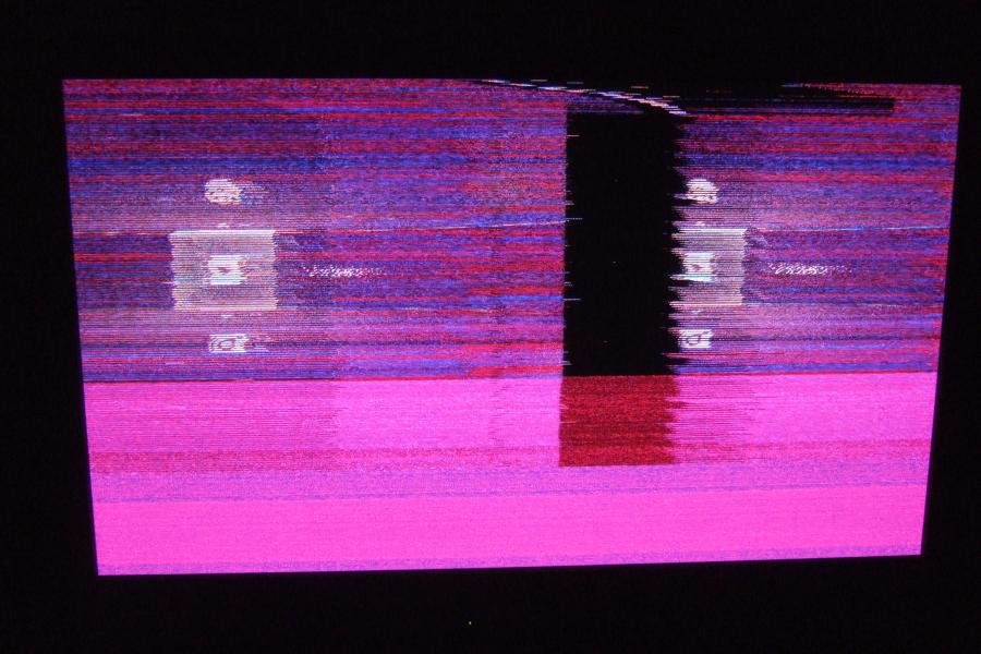

δεν ξερω αν εχει τυχει σε κανεναν αν ξερει ας μου πει
χθες ενω εβλεπα κανονικα στην τηλεοραση οταν το συνδεσα με τον βιντεοπροβολεα τα εδειχνε ολα ροζ και οταν το ξανασυνδεσα με την τηλεοραση ηταν πολυ χαλια η εικονα ροζ και δεν εβλεπα σχεδον καθολου τα γραμματα του μενου (οπως οταν πιανει η τηλεοραση ενα καναλι με πολλα παρασιτα)
το εβγαλα απο το ρευμα αλλα παλι τιποτα θα δοκιμασω και με reset
παιζει να χαλασε η εξοδος hdmi ? αν ειναι να το στειλω πισω οσο εχει εγγυηση
Ποιό firmware φοράς;
οχι δυστηχως 3 hdmi καλωδια δοκιμασα αλλα :smash:
τα ιδια καλωδια τα δοκιμασα και με το ps3 για να τα ξαναελεγξω και να δω μην εχει προβλημα η τηλεοραση σε καποια απο τις εισοδους της αλλα τιποτα ολα καλα
εβαλα στο Live καλωδιο composite και επαιζε κανονικα η τηλεοραση εκανα και reset αλλα τα ιδια
μαλλον καηκε η εξοδος του hdmi :damnyou:
To μόνο που μένει να κάνεις, είναι reset από τα μενού, reset από το κουμπάκι στο πλάι και βγάλσιμο από το ρεύμα για 1-2 λεπτά. Αν μετά από όλα αυτά και με την 1.04.22 πάνω, δεν δουλέψει, πας για αντικατάσταση/επισκευή (ελπίζω να είσαι εντός εγγύησης)...

εμένα μου έτυχε κάτι παρόμοιο, μου έδειχνε κάτι πράσινα με διαγώνιες γραμμές. Το δοκίμασα με άλλα καλώδια και με άλλη τηλεόραση αλλά μια απ'τα ίδια. Στο τέλος το πήγα για έλεγχο και είχε όντως πρόβλημα και μου το αλλάξανε. Πήγαινε το όσο είναι στην εγγύηση και μην ξεχάσεις τα παρελκόμενα (τηλεκοντρόλ, τροφοδοτικό) για να μην πηγαινοέρχεσαι όπως εγώ.
ΕΥΧΑΡΙΣΤΩ ΠΑΙΔΙΑ ΓΙΑ ΤΗΝ ΒΟΗΘΕΙΑ ΑΛΛΑ ΤΖΙΦΟΣ ΕΚΑΝΑ RESET ΚΑΙ ΟΛΑ ΤΑ ΑΛΛΑ ΑΛΛΑ Η ΚΑΤΑΣΤΑΣΗ ΕΙΝΑΙ ΙΔΙΑ
ΣΑΣ ΒΑΖΩ ΚΑΙ ΜΙΑ ΦΩΤΟΓΡΑΦΙΑ ΝΑ ΔΕΙΤΕ ΠΩΣ ΠΑΙΖΕΙ ΜΕ ΤΗΝ HDMI EΥΤΗΧΩΣ ΕΙΜΑΙ ΣΤΗΝ ΕΓΓΥΗΣΗ ΘΑ ΤΟ ΠΑΚΕΤΑΡΩ ΑΥΡΙΟ ΚΑΙ ΘΑ ΠΑΩ ΣΤΟ ESHOP ΑΠΟ ΕΚΕΙ ΤΟ ΠΗΡΑ ΝΑ ΔΩ ΤΙ ΘΑ ΓΙΝΕΙ

Χάλασε η έξοδος HDMI. Μου το έκανε και μένα και το έστειλα πίσω και πήρα καινούργιο. Το δεύτερο που πήρα στους 3 μήνες ξανακλάταρε και δεν βλέπει επιλεκτικά τον προτζέκτορα. Αναγκάστηκα και το πήγα κρεββατοκάμαρα. Αν μπορείς πάρε τα λεφτά πίσω και πάρε κάτι άλλο...
