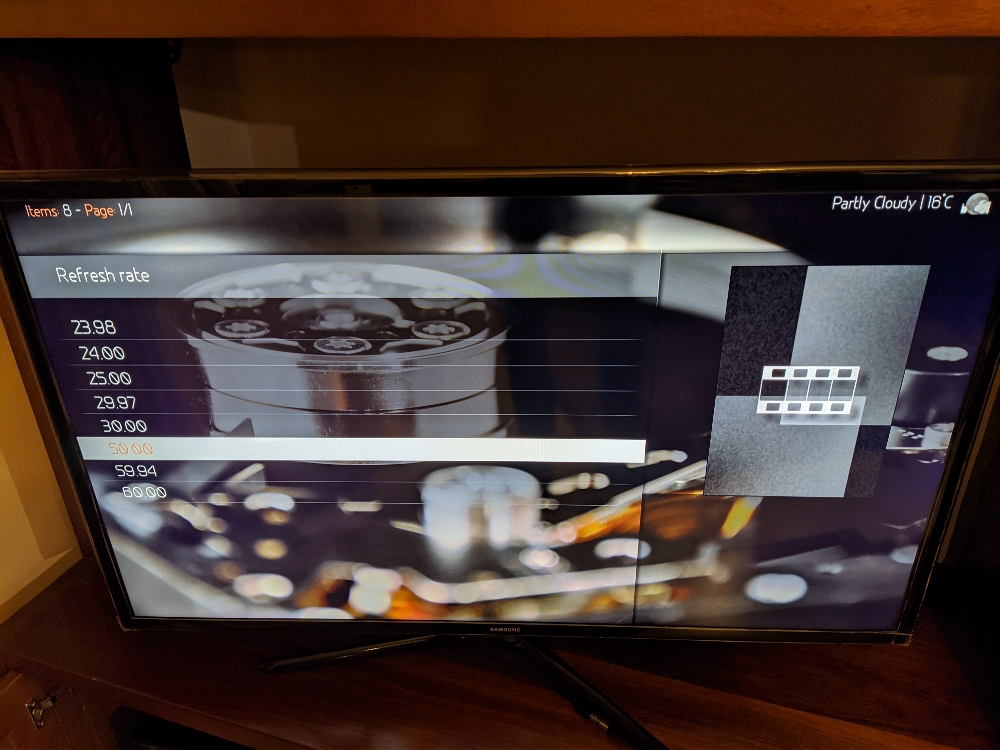

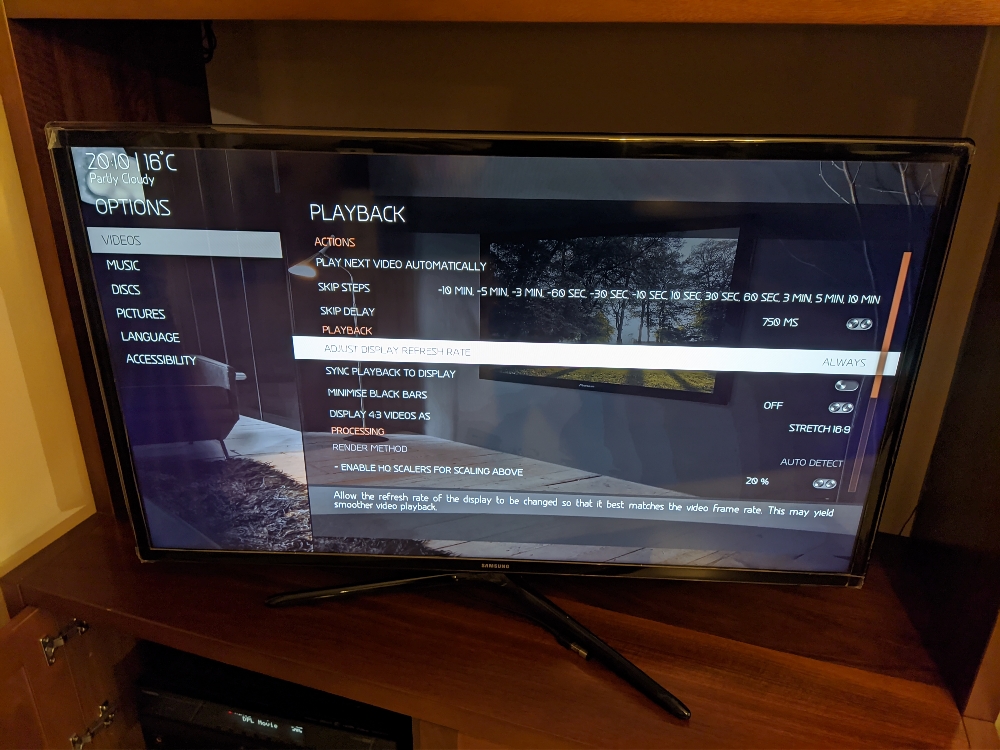

έχω ενεργοποιησει το auto refresh rate. στην άλλη ρύθμιση του refresh rate τι να βάλω. είναι στο 50.γιατί όταν έστελνα μέσω chrome cast άλλοι το πισι εικόνα έκανε στα 60 σπασίματα. ποιο είναι το σωστό;και στο nvidia shield 50 το έχω ενώ εκεί το default είναι 60
Sent from my Mi A3 using Tapatalk
