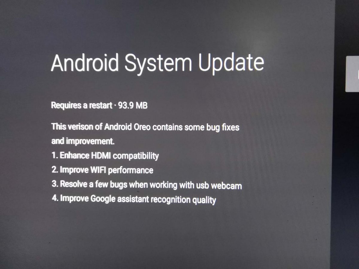

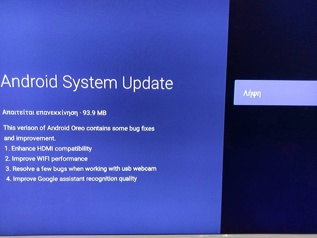

Έδωσαν την νέα αναβάθμιση OTA RC2 BUILD 2396 (93.9mb) για όλους.

Κανε επανεκκίνηση και θα σου έρθει.

Προσπάθησα να την εγκαταστήσω δύο φορές, την πρώτη μου κόλλησε αμεσως μετά την επανεκκίνηση με μαύρη οθόνη και τη δεύτερη κόλλησε στην εγκατάσταση. Ευτυχώς βγάζοντάς το από το ρεύμα επανήλθε.Μάλλον τρελάθηκαν οι Κινέζοι δίνουν ΟΤΑ και μετά από λίγο την αποσύρουν,2-3 ώρες νωρίτερα είχα κάνει αναβάθμιση στο box της κόρης μου.
