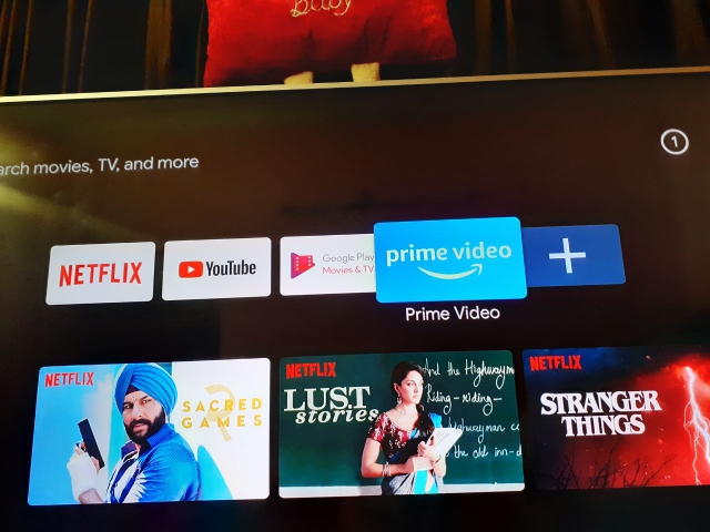

α) προστέθηκε στις εφαρμογές το prime video.Το οποίο δουλεύει χωρίς πρόβλημα απ'όσο είδα δοκιμάζοντας trailers.

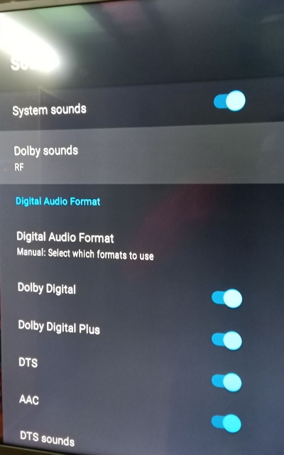

β) ξαναδουλεύει ο ήχος μέσω usb.

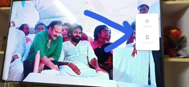

γ) κρατώντας πατημένο το power έχεις πλέον εκτός από την επιλογή της επανεκκίνησης και την επιλογή λήψης στιγμιότυπου (Screenshot).

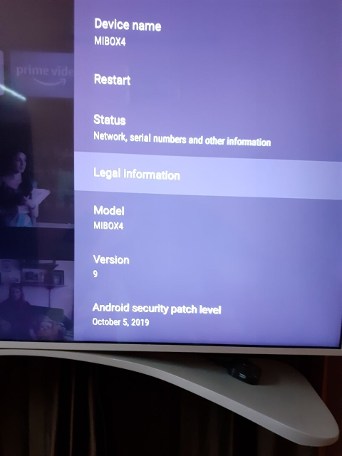

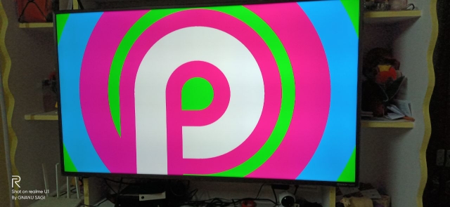

Steps to update mi box s to Android Pie
1. Download the pie rom
2. Rename the download file to update.zip
3. Copy update.zip to pendrive formatted in fat32
4. Connect the usb drive to mi box
5. Boot mi box s to recovery (για να μπει σε recovery, βγάζουμε το καλώδιο του ρεύματος, κρατάμε πατημένα τα οκ και back και το ξαναβάζουμε στο ρεύμα)
6. Do a factory reset.
7. From recovery mode select update.zip
8. After update is finished you are ready to use Android pie on your mi box

Παιδιά κάποιες ερωτήσεις μιας κι από σήμερα κάτοχος κι εγώ του συγκεκριμένου box, υπάρχει τρόπος να βλέπω το τρέχων bitrate; Στο PS3 είχα αυτή την επιλογή όπως επίσης και της ανάλυσης που κλείδωνε σταδιακά μέχρι να φτάσει τα 1080. Επίσης όσον αφορά τον ήχο, πρώτη φορά είδα στον ενισχυτή μου DD+ και δηλώνω άγνοια, τι ακριβώς φορμά ήχου είναι αυτό;
Ευχαριστώ εκ των προτέρων.
