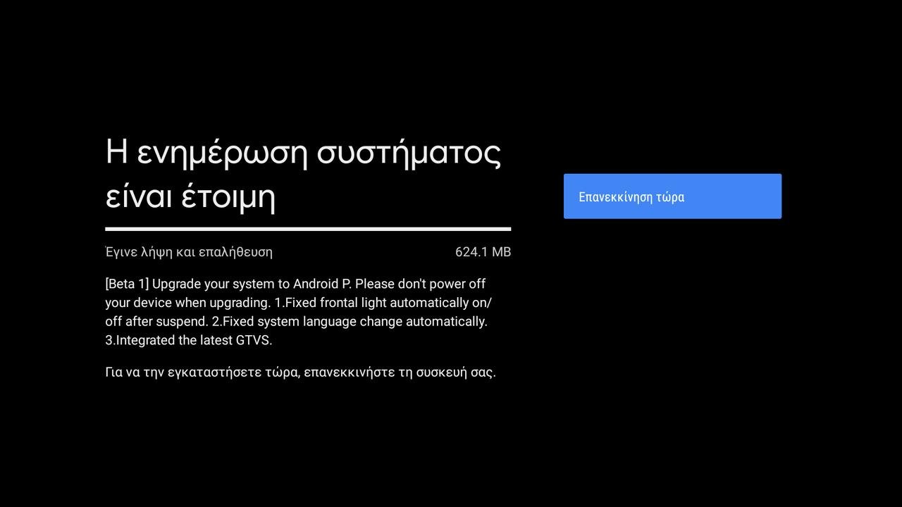

Το σίγουρο είναι ότι στο Pie το μποξάκι έχει την δυνατότητα μετατροπής του DD+ (EAC3) που χρησιμοποιεί το νέτφλιξ σε DD (AC3) που μπορεί να αποκωδικοποιήσει ο yamaha όποτε θα χρειαστεί να κάνεις υπομονή μέχρι να λάβεις την αναβάθμιση.

Δε θα δουλέψει. Επειδή το Netflix έχει DD+, δεν περνά από την S/PDIF. PCM Stereo θα καταλάβει ο ενισχυτής.
Αυτή είναι ενδιαφέρουσα πληροφορία, για τη μετατροπή στο Pie. Για να δούμε!

Δηλαδη να περιμενω το pie (λογω αδυναμιας του yamaha στο DD+)...

δεν θα παίξει ήταν γνωστό θέμα, το έχουν φτιάξει στην pie
Εννοεις οιτι μην εχω ελπιδες για το νετφλιξ χωρις pie η το mx player χωρις pie η ολα ???:angry:
netflix & prime video σίγουρα όχι, mx player δεν ξέρω αν μπορεί να δώσει τον πυρήνα του dd+ σαν dd.
