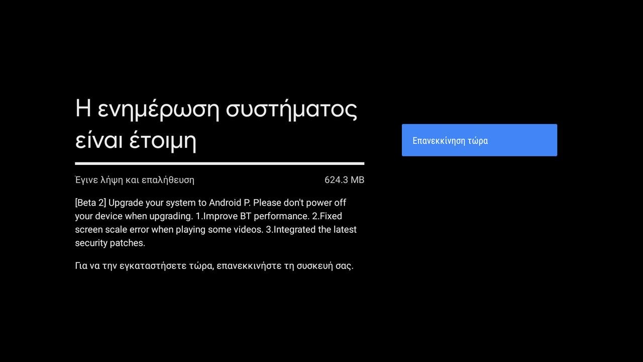

Ξέρουμε τι ακριβώς περιείχε αυτή η αναβάθμιση;
Ξεκινώντας από την beta 0 και μέχρι και την beta 3 όπου το μόνο Changelog Beta είναι Improve system stability

beta 2
