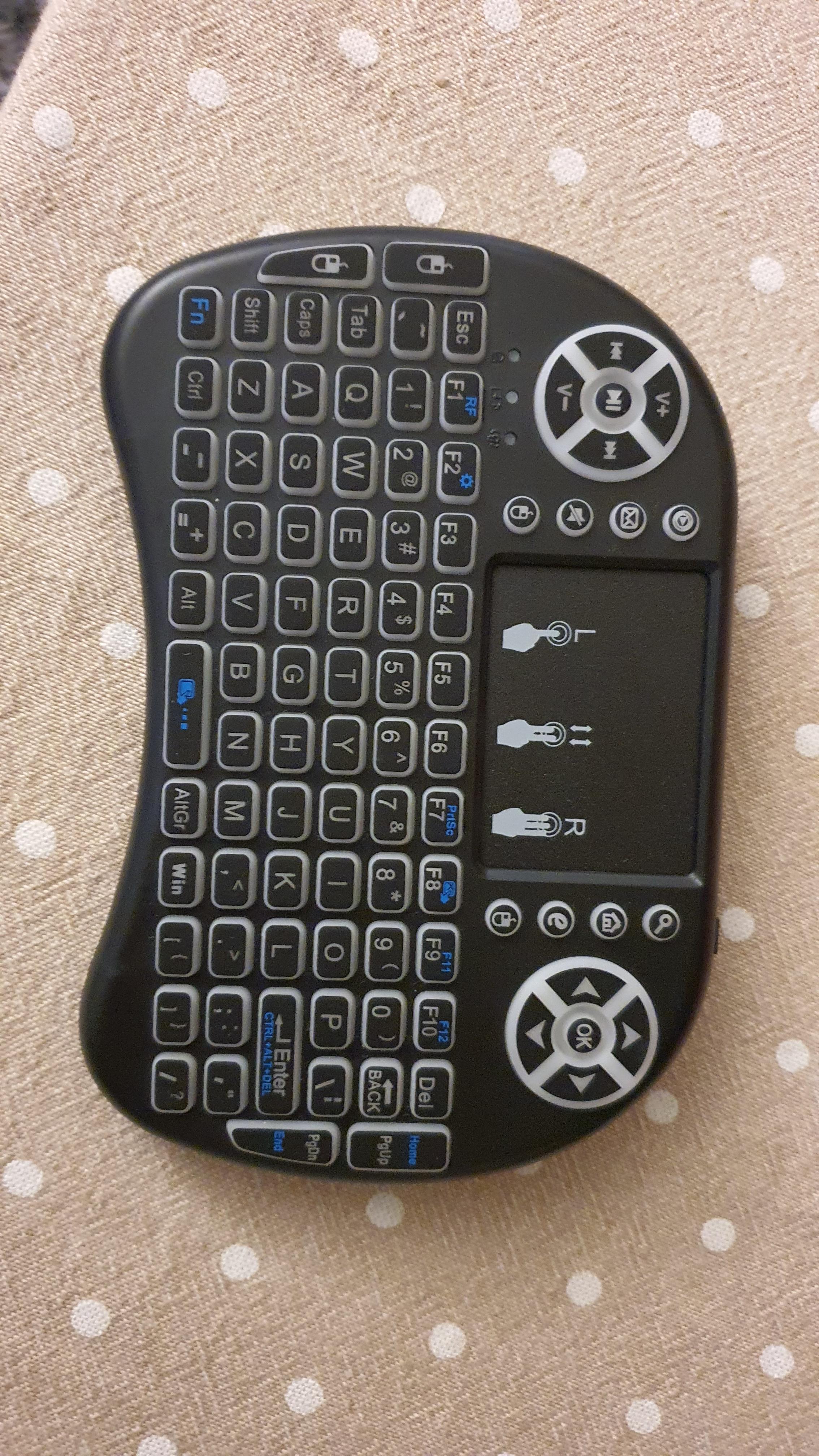

Μπορείς μόνο με side load και χρειάζεται ποντίκι ή φορητό πληκτρολόγιο για πλοήγηση στο menu..

Δεν είναι δύσκολο πάντως..
Υπάρχουν και αυτά τα μικρά πληκτρολόγια του δεκάρικου
