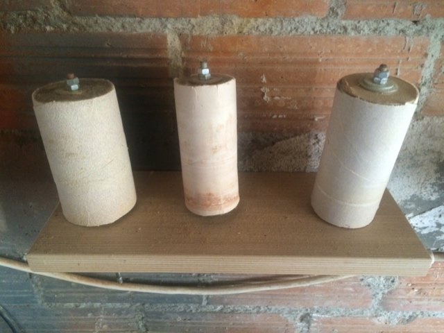

Κριμα ρε κωστα αφου εχεις το κολωνατο γτ δεν φτιαχνεις κατι αντιστοιχο; Σε οση διαμετρο κ με οτι γυαλοχαρτο θες πανω
Θέλω την πάνω - κάτω κίνηση. Έχω ήδη πάρει της wolfcraft τα καρουλια αλλά μου τα τρώει σε μια μεριά.
Θέλω να φτιάξω κ αυτό κ θα μου χρειαστεί.
Έχω φτιάξει παρόμιο κύλινδρο για γυαλόχαρτο αλλά προτιμώ να μην τον χρησιμοποιώ στο κολωνάτο επειδή φοβάμαι για πιθανές φθορές του. Το δράπανο δέχεται το φορτίο έκκεντρα, ίσως να ήταν καλύτερα αν τοποθετούνταν ένα ρουλεμάν στο άλλο άκρο του κυλίνδρου, εκεί που "πατάει" στην πλάκα. Έτσι θα μοιράζεται το φορτίο και θα δημιουργούνται πολύ λιγότερες δονήσεις, λόγω μη πλήρους κεντραρίσματος, στο όλο σύστημα. Ίσως είμαι υπερβολικός, πως σας φαίνεται όμως σαν ιδέα ;
δεν ειναι ασχημη η ιδεα σου, ιδιαιτερα αν κανεις συχνη χρηση
Αν σου απαντήσω σαν απόφοιτος Μηχανολόγος των ΤΕΙ της Πάτρας που είμαι (1983 - 1989), οι Πατρινοί ΤΕΙτζήδες της εποχής εκείνης θα θυμούνται τι τραβήξαμε για να πάρουμε Πτυχίο με τα προαπαιτούμενα & τι αλυσίδες, έχεις ΑΠΟΛΥΤΟ δίκιο.
Αν σου απαντήσω όμως σαν ερασιτέχνης ξυλο-μαστοράκος που θέλω να γίνω κάααααποια στιγμή, είναι πολύ δύσκολο σε έναν τόσο "χοντρό" άξονα με διπλό ρουλεμάν στήριξης στην επάνω μεριά του, να τον στραβώσεις κατεργαζόμενος με "φιλικές πάντα διαθέσεις" κάποια ξύλινα κομμάτια.
