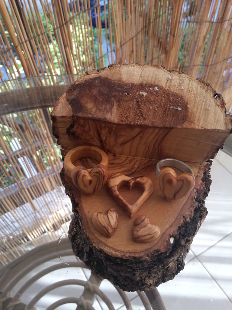

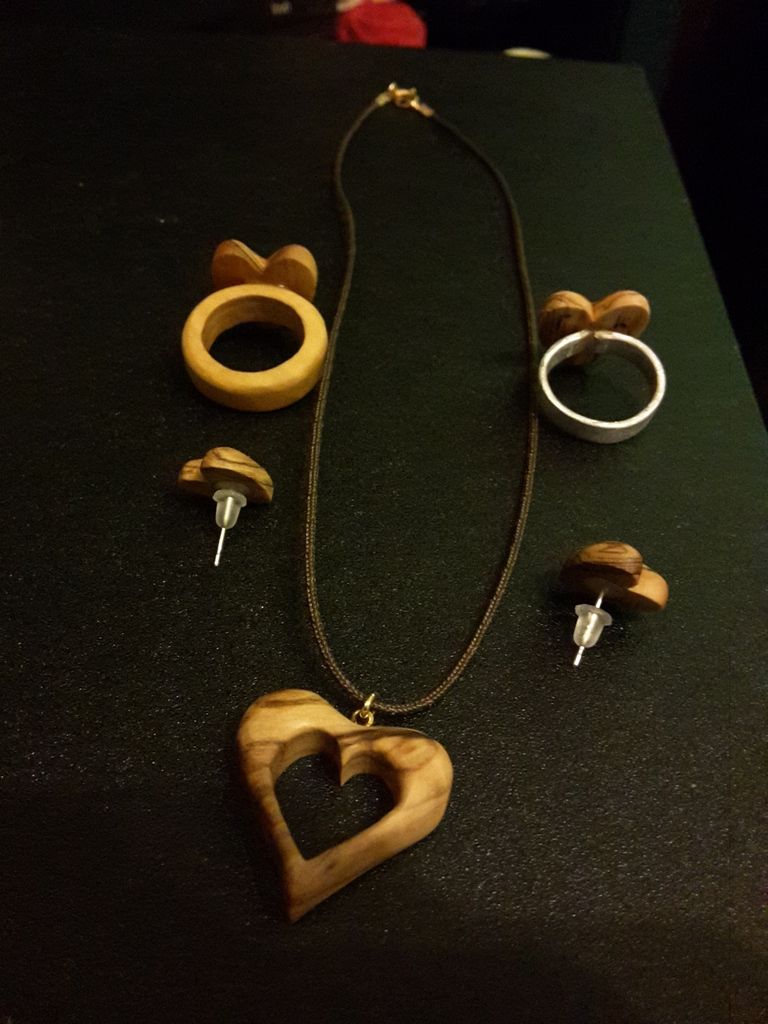

Με αφορμή τον καταπληκτικό ''παππού'' να σας δείξω και εγώ κάποια κοσμήματα , καταρχήν για το λαιμό και μετα όλο το σετ . τα οποία αρχικά έφτιαξα για την γυναίκα μια καρδιά και ένα ζώδιο και μετά άρχισαν να ζητάνε και άλλοι και σιγά σιγά ''αναγκάστηκα'' να φτιάξω όλο το σετ των 12 .
Του σκορπιου δεν βλεπω :p
Ομορφες κατασκευες, μπορεις να πεις πως εκοψες την καρδια απο μεσα ειδικα σε τοσο μικρη κλιμακα;

Σε ευχαριστώ !!! Σκόρπιο και παρθένο τα είχα φτιάξει αλλα τα έδωσα γρήγορα γι'αυτό ξεχάστηκα και δεν έβγαλα φώτο.

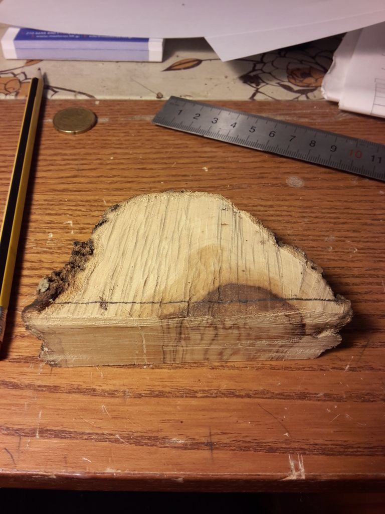

Για την καρδια είναι πολύ απλό : απο ένα μικρό κορμουδάκι (γίνετε και με μεγαλύτερο ) κόβω μια ροδέλα με πάχος 5 εκατοστά (αυτά που φτιάχνω έχουν διαστάσεις 4 επι 4 περίπου ) και μετά απο την ροδέλα κόβω φιλέτα μισό εκατοστό σε πάχος (ελάχιστα μεγαλύτερο δηλαδή απο το πάχος των κοσμημάτων ) και επιλέγω το σημείο με τα νερα που μου αρέσει για να το επεξεργαστώ . Και όταν τελειώσω τα βουτάω σε ελαιόλαδο για μερικές ώρες και παίρνουν μια απίστευτη απόχρωση .
Και μια φώτο για τι ακριβώς εννοώ

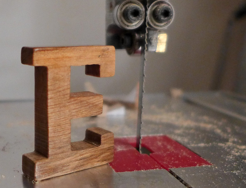

Σημερινη παραγγελια, το γραμμα Ε.
Κοπη οξιας στην πριονοκορδελα, λιγο τριψιμο, λιγο λαδακι και ετοιμο.
