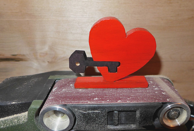

Eκοψα αλλο κλειδακι που ταιριαζει καλυτερα.
Θελει τωρα αλλο ενα χερι μπογια και ειμαι ετοιμος για του Αγιου Βαλεντινου :))
Αν θέλεις σφιχτη εφαρμογή πρέπει να τα κόβεις λίγο πιο φαρδιά και να διαμορφώνεις τα σημεία επαφής με καλοακονισμένο σκαρπέλο ή με καλό τρίψιμο.
Αν θες σφιγκτη εφαρμογη, απλα αυτες οι κοπες τυπου 'puzzle' πρεπει να γινονται με λεπτη λαμα επιτραπεζιας σεγας και οχι με την χοντρολαμα πριονοκορδελας οποως το εκανα στην αρχη για οικονομια χρονου!
