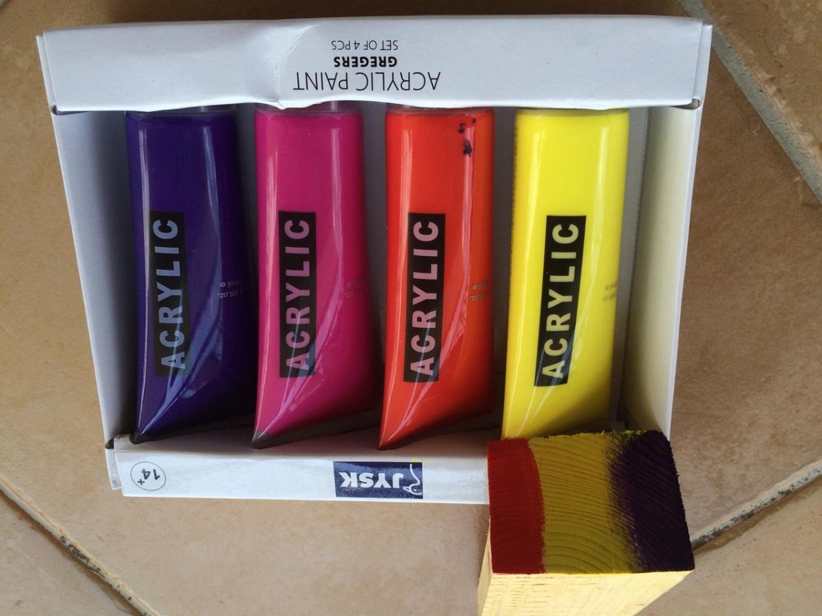

Εγώ πχ που θέλω να βάψω κάτι ξυλάκι με ακρυλικά χρώματα νερού τι προεργασία χρειάζομαι;
Αυτή η φωτογραφία είναι μια δοκιμή που έκανα απ´ ευθείας πάνω σε ξύλο χωρίς καν τρίψιμο. Απλά ήθελα νω δω την απόχρωση.

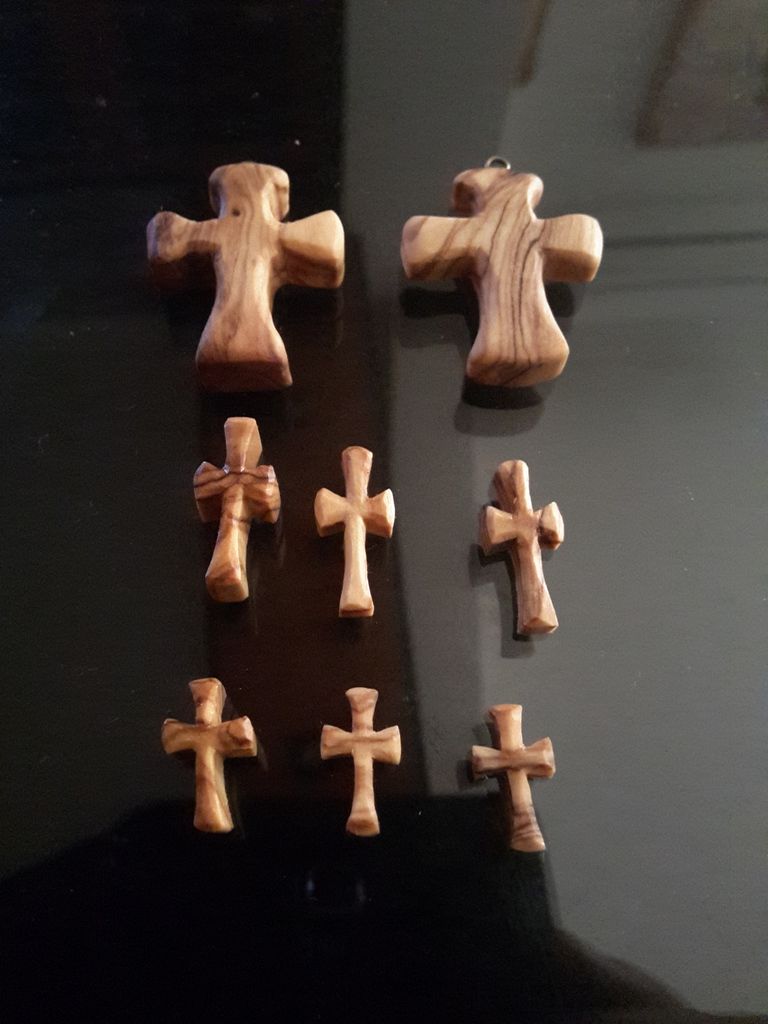

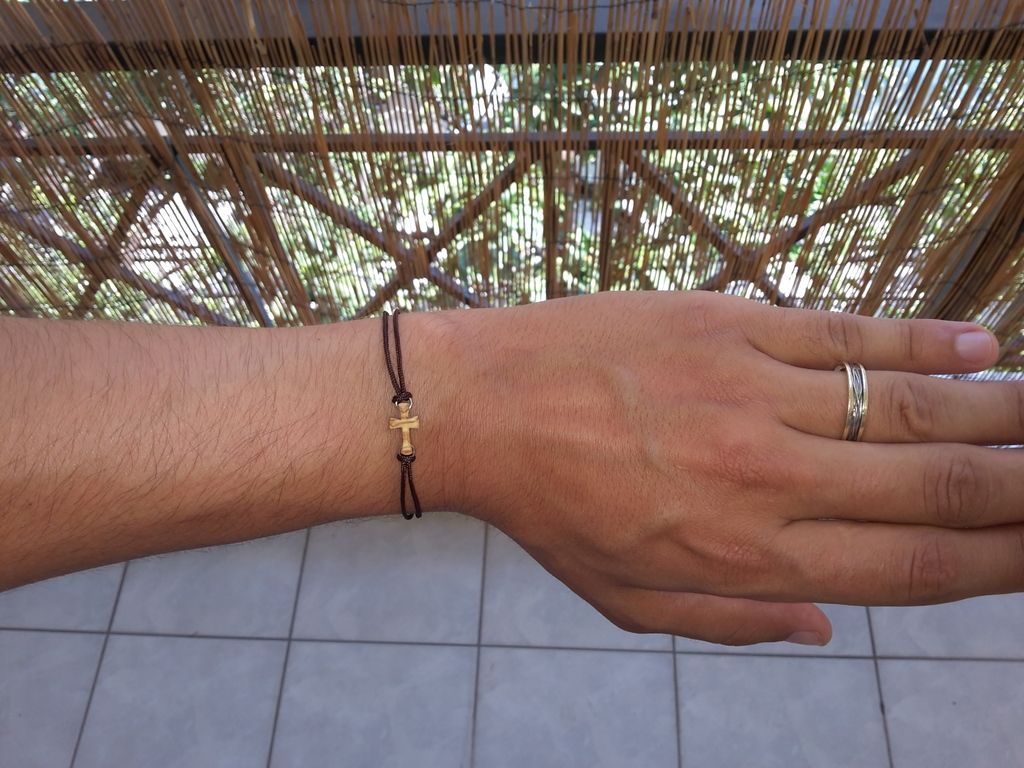

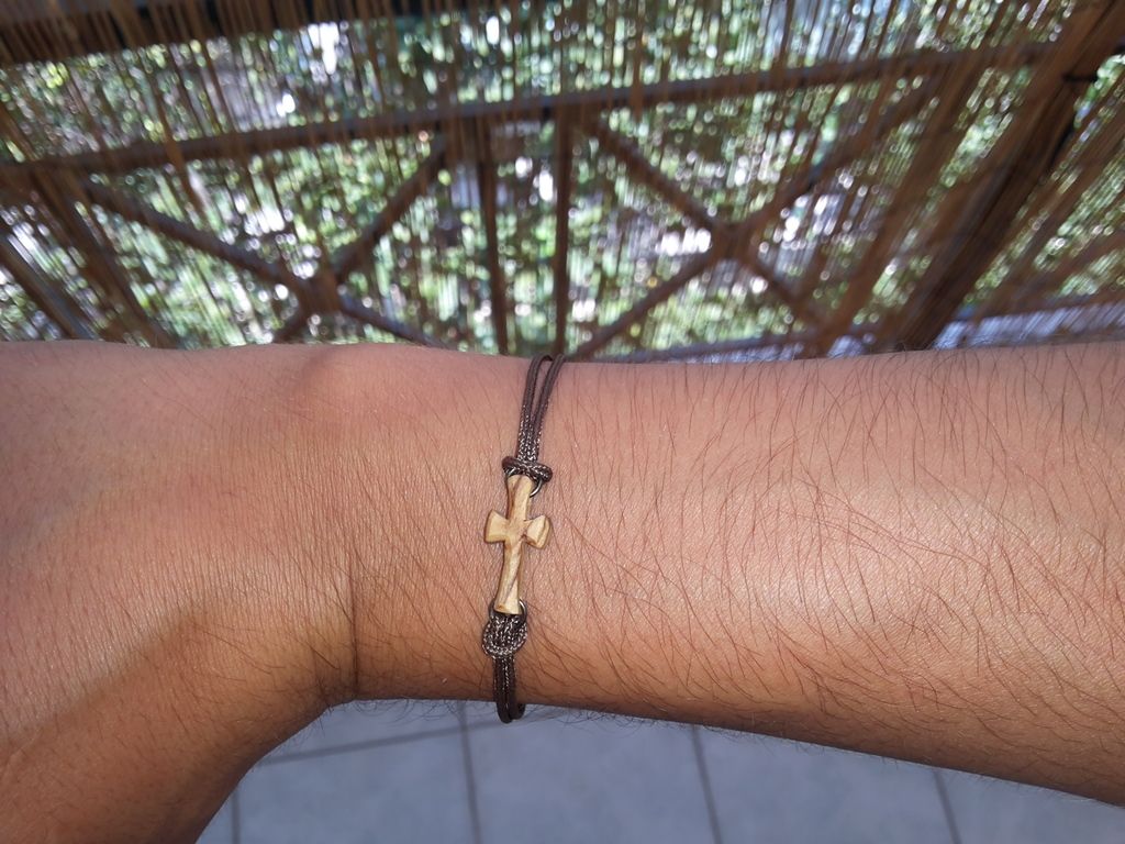

Σταυροί για κολιέ και μπρασελέ αυτή τη φορά , με ξύλο ελιάς και βουτηγμένα για μια μέρα σε ελαιόλαδο ...
Αυτά είναι έργα τέχνης φίλε μου μπράβο σου

Σας ευχαριστώ και χαίρομαι που σας αρέσουν , το μόνο θέμα είναι ότι τα ανέβασα στο FB πρέπει να ετοιμάσω άλλα 7 προς το παρών για το χέρι !!!!

Τα σταυρουδακια ειναι πολυ ωραια ετσι ακανονιστα στο σχεδιο. Τους δινεις αρχικο σχημα με σεγα και μετα τα περνας γυαλοχαρτο στο χερι?

Τα σταυρουδάκια τα κόβω με την σέγα της dremel σε φιλέτο ελιας 1 πόντου και μετά με ενα κοπιδακι - χαρτοκόπτη τρώω τις πάνω γωνίες και τους δίνω μια καμπύλη , και μετα με ηλεκτρικό τριβειο συνήθως το ''δελτα '' του LIDL με 80αρι και φτάνω μέχρι 320 , αυτά για το χέρι όταν τα φτιαξω τα πιανω με μια τσιμπίδα και τα κόβω πάλι με την σεγα στη μέση για να γίνουν μισό πόντο , και στο τέλος τα αφήνω για μια μέρα μέσα σε ελαιόλαδο , αν και τώρα θα πειραματιστώ και με άλλα υλικά για την προστασία.
