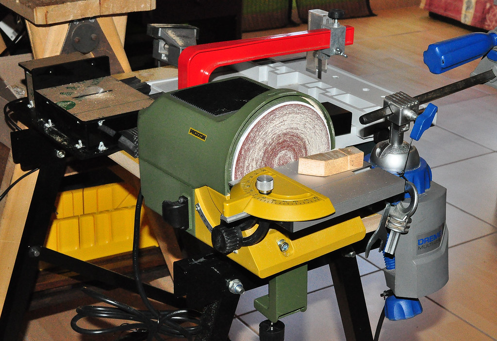

Ενα εργαλειο που πραγματικα το χαιρομαι παρα πολυ!
Πολυεργαλειο για την ακριβεια καθως μπορεις να τριψεις οπως θες με οποια γωνια θες καθως και ο παγκος στηριξης ειναι ρυθμιζομενος, ανεβοκατεβαινει δηλαδη μεχρι τις 50 μοιρες.
Το σωμα του αεροπλανου του Κυριακου θα μπορουσε να σμιλευτει ανετα σε αυτο το τριβειο, καθως ο παγκος μπροστα ειναι αποσπωμενος και αποκαλυπτεται ολος ο δισκος λειανσης.
Eρχεται με μεγγενη που πιανει στον παγκο και με αρκετα φυλλα λειανσης.
Εχει ρυθμιζομενες στροφες (εξαιρετικα χρησιμο), ειναι ελαχιστο σε μεγεθος και μπορει να παρει αυτοκολλητα φυλλα λειανσης, οποιασδηποτε κοκκωσης, και απο την αγορα/internet.
