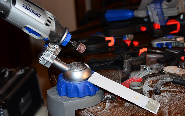

Απο οτι ειδα ο προσαρμογεας που εχει στο dremel εχει απο την "μανα" του υπο γωνια οποτε μαλλον γιαυτο και βγαινει σωστα! (33 ευρω!!! τι λετε ρε παιδια!!!)
Σου ειναι ευκολο να δωσεις και κανενα λινκ για σχεδια?
Re: Χομπυ Ξυλογλυπτικη & μικροξυλοκατασκευες! Ιδεες, κατασκευες και εργαλεια.
Για το δισκάκι ναι έχει έτοιμη γωνία. Το είχα πάρει πακέτο με το ξύλινο κουτί που είχε πριν χρόνια το πράκτικερ, αλλά ποτέ δεν έπαιξε σωστά...

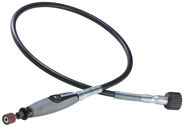

Για ευκολότερη κατασκευή, ίσως συμφέρει να φτιάξεις τη βάση να σφίγγει την εύκαμπτη προέκταση αντί για το ίδιο το dremel. Εγώ τουλάχιστον έτσι σκεφτόμουν να το κάνω.
Για σχέδια δεν έχω κάτι στο μυαλό μου, αλλά αν το γκουγκλάρεις θα σου βγάλει ένα κάρο. Ο Χιώτης ίσως έχει καμιά καλύτερη ιδέα μιας και το έχει λιώσει το θέμα dremel. Εγώ είμαι απλά περιστασιακός χρήστης του.
Σε ευχαριστω πολυ...ναι καλη ιδεα η προεκταση (την εχω απο την Χριστουγενιατικη προσφορα με το κουτι):music-smiley-005:

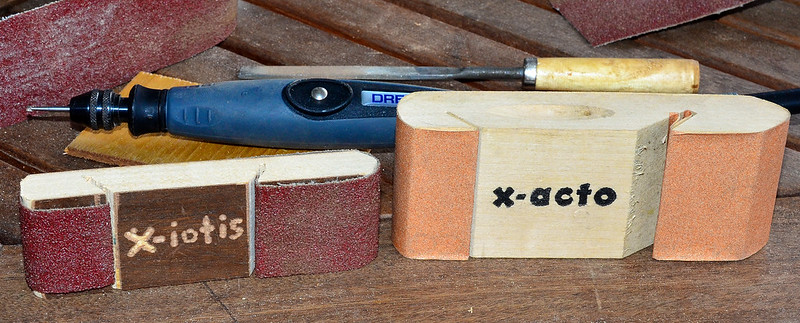

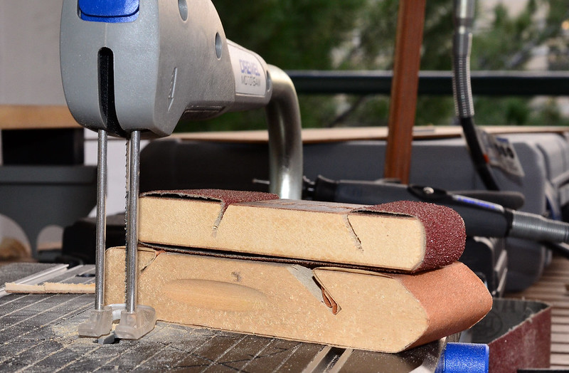

Συνεχιζοντας την συλλογη εργαλειων για τις ξυλοκατασκευες, διαπιστωσα οτι τα μικρα τριβεια χεριου ειναι βολικα και απαραιτητα.
Και οχι μονο ενα, αλλα αρκετα, μιας και χρειαζονται 2-3 ειδη γυαλοχαρτου για καθε σταδιο της επεξεργασιας.

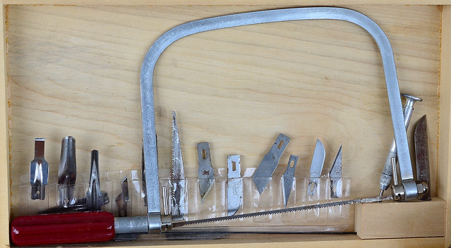

Κοπιαρα λοιπον ενα απλο σχεδιακι της Χ-acto, σε πιο μικρο μεγεθος, και το ετοιμασα με τη βοηθεια της σεγας dremel.
Τωρα που πηρα το κολαι, θα φτιαξω και αλλα σε διαφορα μεγεθη και σχηματα αναλογα με τι θα βολευει περισσοτερο.
Eδω το original Χ-acto και διπλα η κοπια, το X-iotis :))

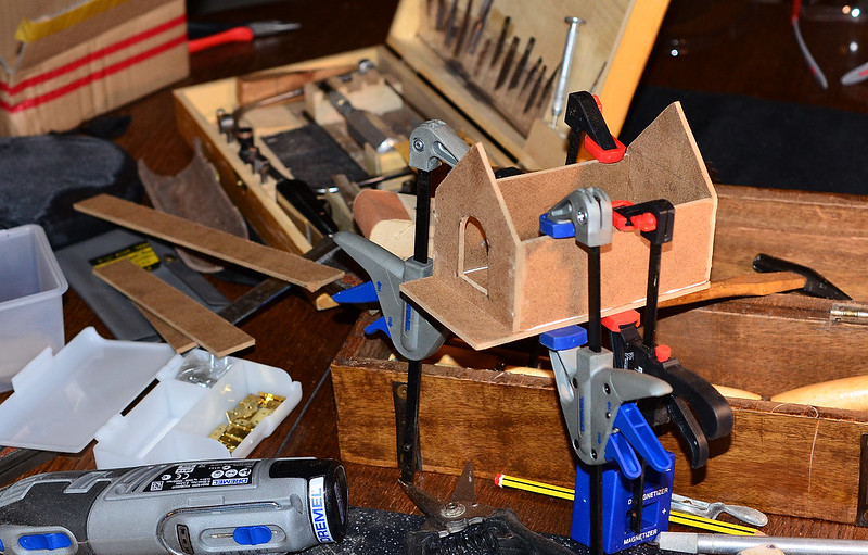

Εν τω μεταξυ τελειωσε και το σκυλοσπιτακι!
Η επιτυχια της κατασκευης αντικατοπτριζεται στην χαρα του κατοικιδιου.
Οφειλεται κυριως στο φωτοβολταικο πανελ που μπηκε στη στεγη για φωτισμο και θερμανση :-)
Θα ακολουθησει σειρα φωτο απο λεπτομερειες της κατασκευης.

Το σκυλοσπιτο αυτο πρεπει να ειναι απο τις ευκολοτερες μικροξυλοκατασκευες. Ουσιαστικα ειναι η πρωτη μου κατασκευη σε μινιατουρα.
Το σχεδιο το βρηκα στο ιντερνετ. http://freebies.about.com/gi/o.htm?...zu=http://www.buildeazy.com/doghouse_imp.html
Υπαρχου πολλα ειδη σχεδιων για κανονικων διαστασεων σκυλοσπιτα . Αυτο ηταν το απλουστερο και ειχε τις διαστασεις σε εκατοστα, τα οποια τα διαιρεσα δια 10 για να βγει η μινιατουρα.
o.htm
Απο κει και περα, αντιγραφεις το σχεδιακι σε ενα λεπτο φυλλο ξυλου απο 3 εως 6 χιλιοστα και διαστασεων μινιμουμ 8χ24 εκατοστα. Αν θελεις και τη βαση υπολογισε ακομα ενα κομματι 8χ14 εκατοστα.
Το τι ειδους ξυλου ειναι το καλυτερο, δεν ξερω ακομα. Νομιζω οτι το καλυτερο ειναι το κοντρα πλακε (plywood).
Αυτο που χρησιμοποιησα ηταν απο την πλατη μιας απλης κορνιζας 40χ30εκ., 4χιλιοστων παχους, που εσπασε. Νοβοπαν/μοριοσανιδα ηταν. Ειναι το φτηνοτερο υλικο.
Παραγωγο του πριονιδιου αρα και το λιγοτερο ανθεκτικο που δεν βαφεται και τα παιζει οταν βραχει..
Το κοψιμο εγινε με τη σεγα της Dremel. Πανευκολη η κοπη σε ευθεια γραμμη χωρις οδηγο.
Μπορει να γινει και με πριονακι ξυλοκοπτικης αφου πιαστει το νοβοπαν σε μεγγενη.
Οταν κοπουν τα κομματια, αφου περαστουν οι ακρες με λιγο γυαλοχαρτο για φυγουν οι ατελειες και να εφαρμοζουν καλα μεταξυ τους, πρεπει να κολληθουν.
Σε κανονικη ξυλοκατασκευη θα εβαζα καβιλιες των 10χιλιοστων για τις ενωσεις. Εδω ομως το παχος του νοβοπαν ηταν μονο 4χιλιοστα. Και δεν μου πηγαινε να τις κολλησω μονο με ξυλοκολλα.
Ανοιξα λοιπον με τρυπανακι χεριου και με bit 1.5 χιλιοστου, απο δυο τρυπες σε καθε πλευρα
Υπαρχουν αρκετα ειδη τρυπανιων χεριου. Αυτο στη φωτο εχει 2 φωλιες για τρυπανακια απο 0.4 εως 2 χιλιοστα.
Υπαρχουν και αλλα ειδη http://www.widgetsupply.com/mm5/merchant.mvc?Session_ID=23e7d29df18d75889273e06f3d6180c0&Screen=SRCH
To μονο υλικο που μπορουσα να χρησιμοποιησω σαν καβιλιες σε τοσο λεπτο παχο, ηταν οδοντογλυφιδες κοινες παχους ~2μμ.
Ετσι λοιπον τροχισα καποιες ετσι ωστε να χωρουν στις τρυπες που εφτιαζα με το μυτερο μερος να εξεχει ετσι ωστε να μπορει να περαστει ευκολα το αλλο κομματι που κολλουσα
Οπως βλεπουμε παραπανω, αφου εβαλα λιγη ξυλοκολλα, πιεσα την οδοντογλυφιδα στο κομματι της πλαινης πλευρας του σκυλοσπιτου μεχρι να τερματισει.
Μετα περασα μεσα απο το μυτερο μερος της οδοντογλυφιδας το μπροστινο κομματι του σκυλοσπιτου, αυτο με την πορτουλα. Το πιεσα μεχρι εκει που επαιρνε.
Μετα, με ενα σφυρακι χτυπησα το κομματι μεχρι να εφαρμοσει στο αλλο.
Μετα αφου τελειωσαν ολες οι πλευρες, κοπηκαν οι οδοντογλυφιδες και τριφτηκαν οι πλευρες με τα κυλινδρικα γυαλοχαρτα bits της dremel.
Μετα κολλησα την βαση με ξυλοκολλα και μπηκαν οι σφιγκτηρες για να πιασει καλα η κολλα. Το αφησα ετσι ενα τριωρο περιπου.
Επειτα επρεπε να βαλω την σκεπη. Θα μπορουσα να την κολλησω μονο με κολλα επειδη δεν δεχεται πολλες πιεσεις. Θα μπορουσα να την κολλησω με καβιλιες οπως τα πλαινα κομματια.
Επελεξα ομως να να την κανω πιο ευελικτη, ωστε να μπορω να την βγαζω και να βαζω μεσα πραγματακια!
Εβαλα το ενα φυλο πανω στο αλλο και τα ενωσα με ενα κομματι υφασματινης ταινιας.
Αυτο ηταν ολο.
