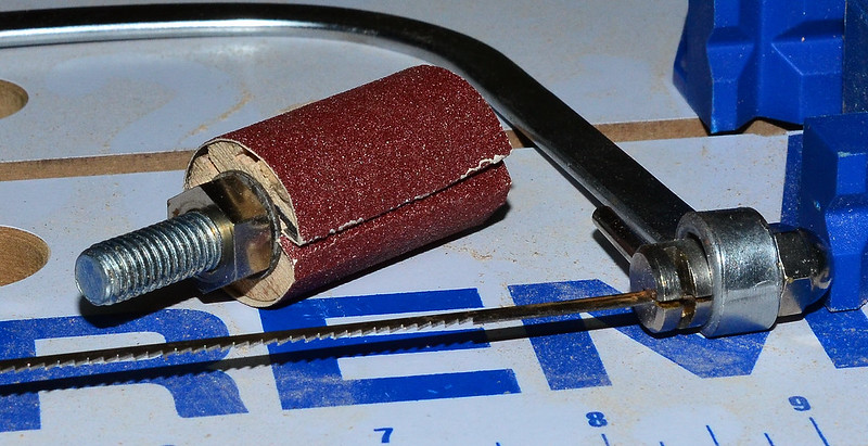

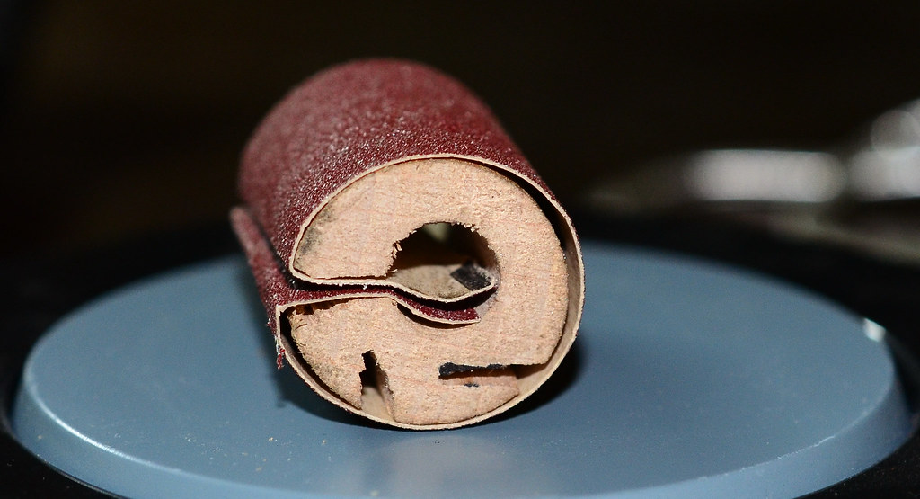

Δεν θυμαμαι για ποιον λογο ακριβως χρειαστηκε να φτιαξω ενα αυτοσχεδιο μεγαλο bit με γυαλοχαρτο (αλα dremel) που να μπαινει σε δραπανοκατσαβιδο.
Νομιζω οτι το εχω ποσταρει καπου στο φορουμ αλλα ταιριαζει και σε αυτο το νημα.
Παντως για την ιστορια χρειαστηκε ενα κομματι απο σκουποξυλο, μια βιδα 1/4" ενα παξιμαδι και γυαλοχαρτο.
Τρυπαμε ακριβως στη μεση το κυλινδρικο ξυλο για να περασει η βιδα και κοβουμε με πριονακι πλαγια μια εγκοπη για να κουμπωσει το γυαλοχαρτο.
Ολο το μυστικο ειναι να σφηνωθει καλα το γυαλοχαρτο και να περασει η βιδα απο πανω του ωστε να μην γλυστραει οταν περιστρεφεται.

φιλε Χιωτη εχω φτιαξει τετοια κυλινδρικη βαση γυλοχαρτου με μεγαλυτερης διαμετρου κομματια ξυλου κομμενα με τα ποτηροτρυπανα και εφαρμοζω το γυαοχαρτο ετσι ακριβως. τωρα δουλευω προτζεκτ για σταθερο sander οπου θα εφαρμοζεται τετοια βαση πανω του και θα εχεις ελευθερα χερια να περιστρεφεις το προς επεξεργασια αντικειμενο γυρω του...αναμεινατε.
