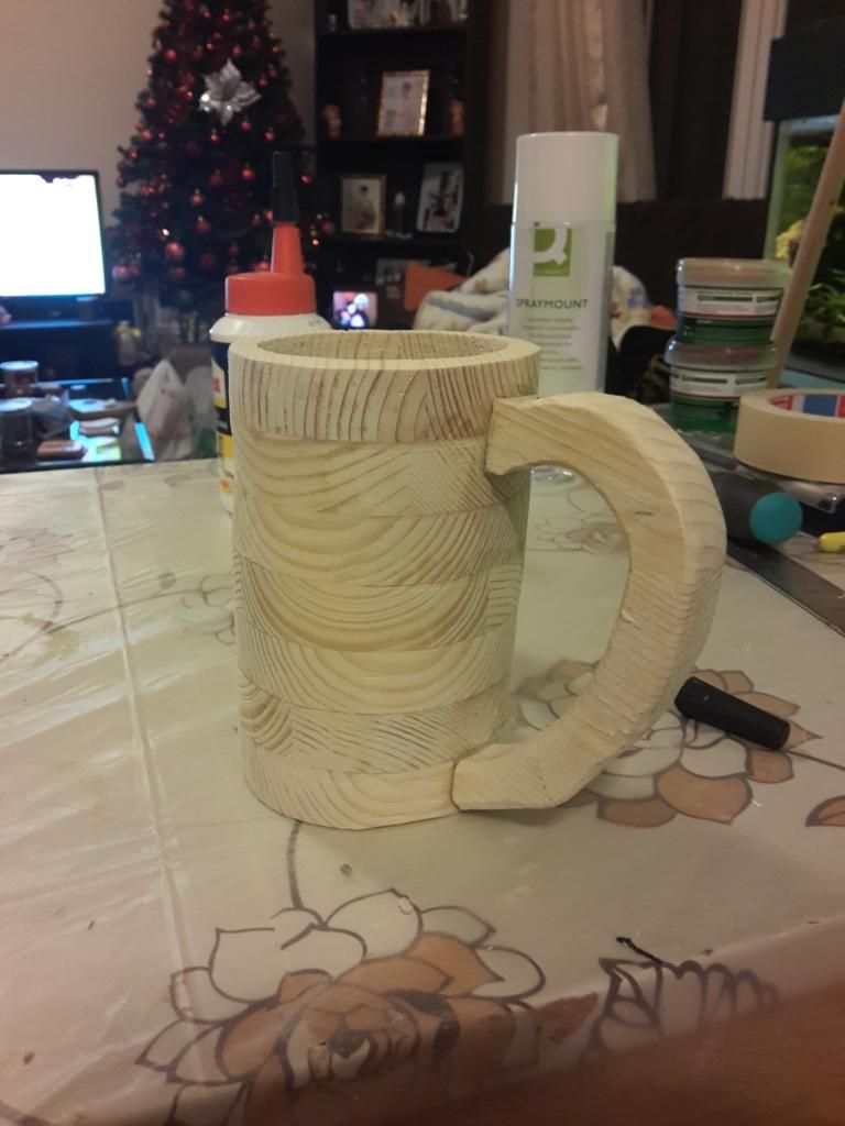

Με αφορμή το ποστ κάποιου μέλους (sorry δεν θυμάμαι όνομα ) που έφτιαξε μια κούπα επειχηρισα να κάνω και εγώ κάτι αντίστοιχο.
Έχει ύψος σχεδόν 13 εκατοστά , εσωτερική διάμετρο 6,5 και εξωτερική λίγο λιγότερο απο 8 , αυριο λογικά θα το βάψω , και εδώ έχω μια απορία επειδή σκοπεύω να την χρησιμοποιώ , το teak oil είναι κατάλληλο για τρόφιμα ?
Re: Χομπυ Ξυλογλυπτικη & μικροξυλοκατασκευες! Ιδεες, κατασκευες και εργαλεια.
Μπραβο πολυ καλη δουλεια με την κουπα! Αξιζει να αναφερεις την διαδικασια κατασκευης.
Εγω θα το περνουσα με καρυδελαιο.
Απορροφαται γρηγορα, σε αντιθεση με το ελαιολαδο, και δεν αφηνει μυρωδια. 2-3 χερια, αφηνοντας καθε χερι να στεγνωσει. Aρκει να μην υπαρχει αλλεργια στα καρυδια :))

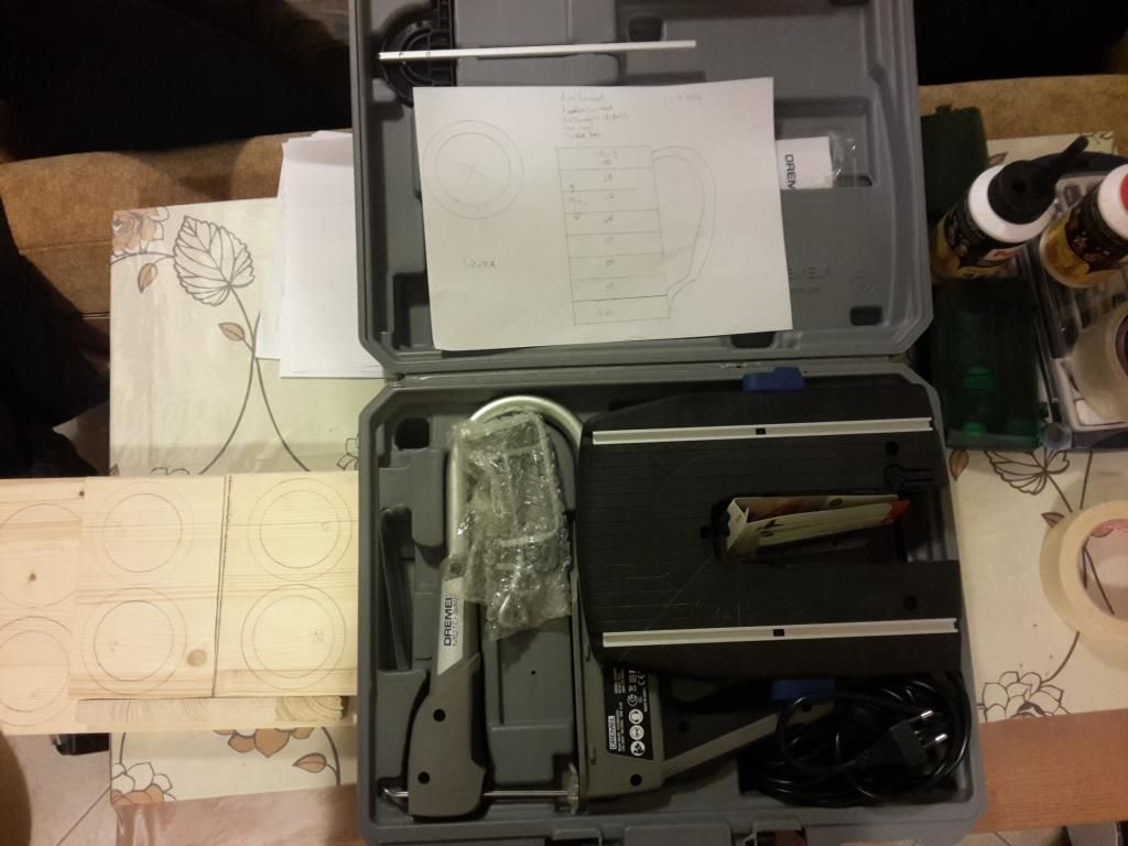

Πολύ απλή η διαδικασία , σχεδίασα τους κύκλους , τους κόλλησα σε ξύλο 18χιλ και τους έκοψα με την σέγα της dremel μετά τους κόλλησα μεταξύ τους και όταν στέγνωσαν κόλλησα το χερούλι (σέγα dremel και αυτό ) , μετά το ''συμμάζεψα '' με το ''dremelάκι'' και με ενα μικρό τριβείο . Βάψιμο τώρα και έτοιμο !

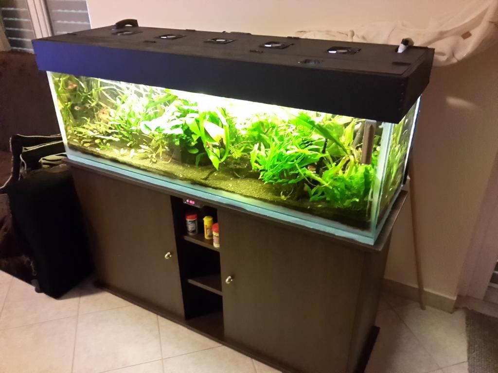

αψογη η κουπα !και τα ενυδρια υπεροχα και αυτα !!

ωραία και μπράβο για την κούπα.όμως η κόλλα που μπαίνει ανάμεσα στους κρίκους δεν πειράζει?

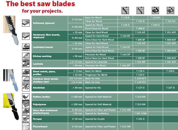

Eνα χρησιμο πινακακι με λαμες bosch για οσους χρησιμοποιουν σεγες.
Πιστευω, οτι οι λαμες bosch ειναι απο τις καλυτερες και ανθεκτικοτερες, αν οχι οι κορυφαιες, για κοπη ξυλου αλλα και για αλλα υλικα.
Πολύ καλή παρατήρηση !!
Νομίζω ότι δεν είναι ότι καλύτερο ή κόλλα , εγώ εβαλά υπερβολική ποσότητα άν είχα βάλει λιγότερη και πιο ασφαλές αλλά και εμφανίσιμο θα ήταν.
πολυ ωραια η κουπα σου, μπραβο!!!...εγω ειχα βαλει φωτο της δικιας μου, μονο που την εκανα τοτε, αφου δε ειχα ακομη την επιτραπεζια σεγα, με ποτηροτρυπανα και ηταν λιγο ατσουμπαλη. αυτη που εφταιξα τωρα ειναι το κατι αλλο και θα βαλω φωτο οταν την ολοκληρωσω. το teak oil ΔΕΝ κανει για τροφιμα. υπαρχει αλλο υλικο που δεν θυμαμαι πως το λενε. αν πας σε κανενα ψαγμενο καταστημα με χρωματα θα σου πει σχετικα.
βεβαια υπαρχει και αυτο, αλλα καλυτερα ρωτα πρωτα
http://www.johnart.gr/Catalogue/index.php?main_page=product_info&cPath=2_36_128&products_id=5922
Στο παρακάτω λινκ αναφέρονται μερικά φινιρίσματα που θεωρούνται ασφαλή για τρόφιμα.
http://www.finewoodworking.com/how-to/article/food-safe-finishes.aspx
Σας ευχαριστώ για τις απαντήσεις .
Απο αναζήτηση που έκανα μόνο το ''TUNG OIL'' κάνει , αλλά νότια Προάστια δεν μπορ'ω να το βρώ , με βλέπω για βόλτα στην Αθηνάς όταν 'έχω χρόνο

Καλη η κουπα αλλα το βιοτοπικο αμζονιου ειναι ολα τα λεφτα!!!

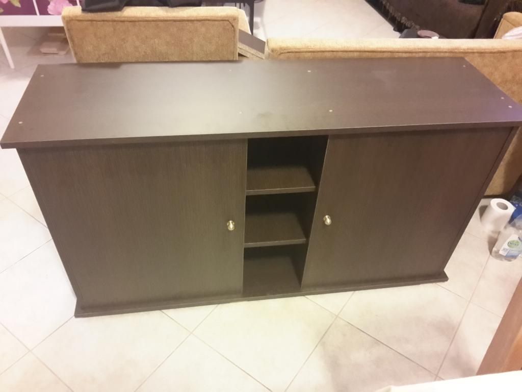

Απ'οτι καταλαβαίνω σας άρεσε και το ενυδρείο αν δεν καταστρέφω το θέμα βάζω μια πρόχειρη φώτο .
Να σημειώσω ότι το ενυδρείο έκτός απο μεγάλη αγάπη (3 έχω στο σαλόνι) είναι 100% είναι φτιαγμένο απο τα χέρια μου βάση - γυάλα - καπάκι

Δεν έχω οτο , για την καθαριότητα φροντίζουν τα σαλιγκαράκια , διοξείδιο δεν χρειάζεται επιδη έχω εύκολα φυτά , τα μόνα που χρειάζεται είναι ένα καλό υπόστρωμα , τάισμα με μέτρο και πιστή τήρηση των ρουτινων και συχνό κλάδεμα.
