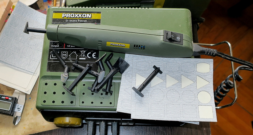

Oντως το μεσα θελει παραπανω τριψιμο και εχω ειδικο εργαλειο, οχι απλα dremel...!! Απλα θελει χρονο και κοπο παραπανω :)
Μιχάλη για δώσε λεπτομέρειες για το εργαλείο. Ααα μπράβο σου και για τα γράμματα!!
Μike, αυτο ειναι το εργαλειο. Εινα μινι τριβειο της προξον που εχει 4-5 διαφορετικα σχηματα τριβειων που τα αλλαζεις αναλογα την επιφανεια που τριβεις.
Δουλευει με τον μετασχηματιστη της προξον, οπως αρκετα αλλα μινι εργαλεια. Οι στροφες ρυθμιζονται αν θες απο τον μετασχηματιστη.
Tα ανταλλακτικα γυαλοχαρτα ερχονται σε grit 180 και πανω. Το εργαλειο το ειχα παρει γυρω στα 25 ευρω απο καπου στην Ελλαδα νομιζω
http://www.proxxon.com/en/micromot/28594.php
ευχαριστω μιχαλη!! για μικροκατασκευες καλο δειχνει
Ετσι. Μονο για μικροκατασκευες και μοντελισμο κανει. Αυτο φαινεται και απο το μεγεθος των τριβειων αλλα και την (περιορισμενη) ισχυ του.
