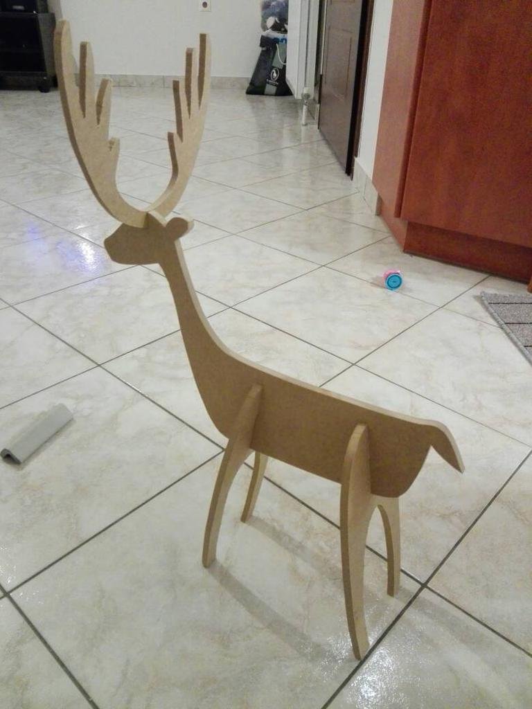

Έφτιαξα και εγώ ένα αλλά επειδή το φοβήθηκα πως θα βγει το έκανα από mdf (8 χιλιοστά) ώστε αν πάει στα σκουπίδια να είναι μικρό το κακό.
Το τυπωσα σε δύο σελίδες Α3 το αρχικό αρχείο και το έκοψα με την πριονοκορδελα της einhell.
Δευτερόλεπτα μετα την φωτογραφία τα μικρά θεώρησαν καλή ιδέα να το καβαλησουν και έσπασαν τα κέρατα. Παρόλα αυτά το έχουν χαρεί υπερβολικά πολύ.
Για παραγγελίες να μην μιλήσω.... Χαμός.
Πάντως στο μέγεθος που το έφτιαξα εγώ είναι εύκολο στην κατασκευή μόνο λίγη προσοχή θέλει να μην κόψει κάποιος τις εγκοπες βάσει σχεδίου αλλά βάσει του πάχους του υλικού (προφανές αλλά όταν ακολουθείς γραμμές ξεχνιεσαι)
E ρε σουξέ ο Ρούντολφ. Πολύ ωραίος και σ' αυτό το μέγεθος! Μπράβο!

Πάρα πολύ όμορφο. Μπράβο. Τι το καλύτερο να δίνεις χαρά στα μικρά παιδιά.
