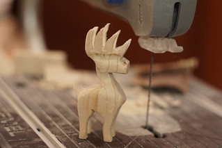

Για μικρες αποστασεις και λεπτα ξυλα μεχρι 10mm μπορεις να βαλεις κοπτικο 6mm στο ρουτερ και να το οδηγησεις με τον ιδιο τον αξονα του χωρις ρουλεμαν σε χαμηλοτερες στροφες για να μην καις το ξυλο.
Ισως υπαρχει καποιος αλλος τροπος. Δυσκολο δεν ειναι, τουλαχιστον τα απλα σχεδια, τροπο θελει. Νομιζω καποιος συναδελφος ειχε κανει ενα ταρανδακι και ειχε βγει πολυ καλο.
Εγω ειχα κανει μια παραλλαγη στις διαστασεις στο ταρανδακι με την dremel. Δυστυχως η τεχνικη επιβαλλει μετα το πρωτο κοψιμο "κολλημα" των κομματιων με ταινια για να κοψεις και την αλλη πλευρα. Εχω δει video με εμπειρους σε κορδελα να μην τα κολλανε τα κομματια αλλα να τα συγκρατουν με τα χερια τους.

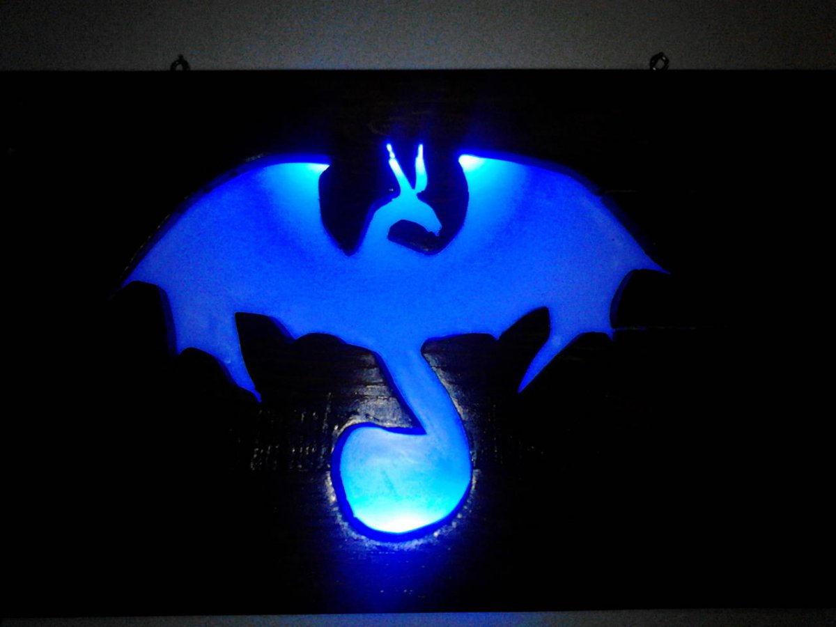

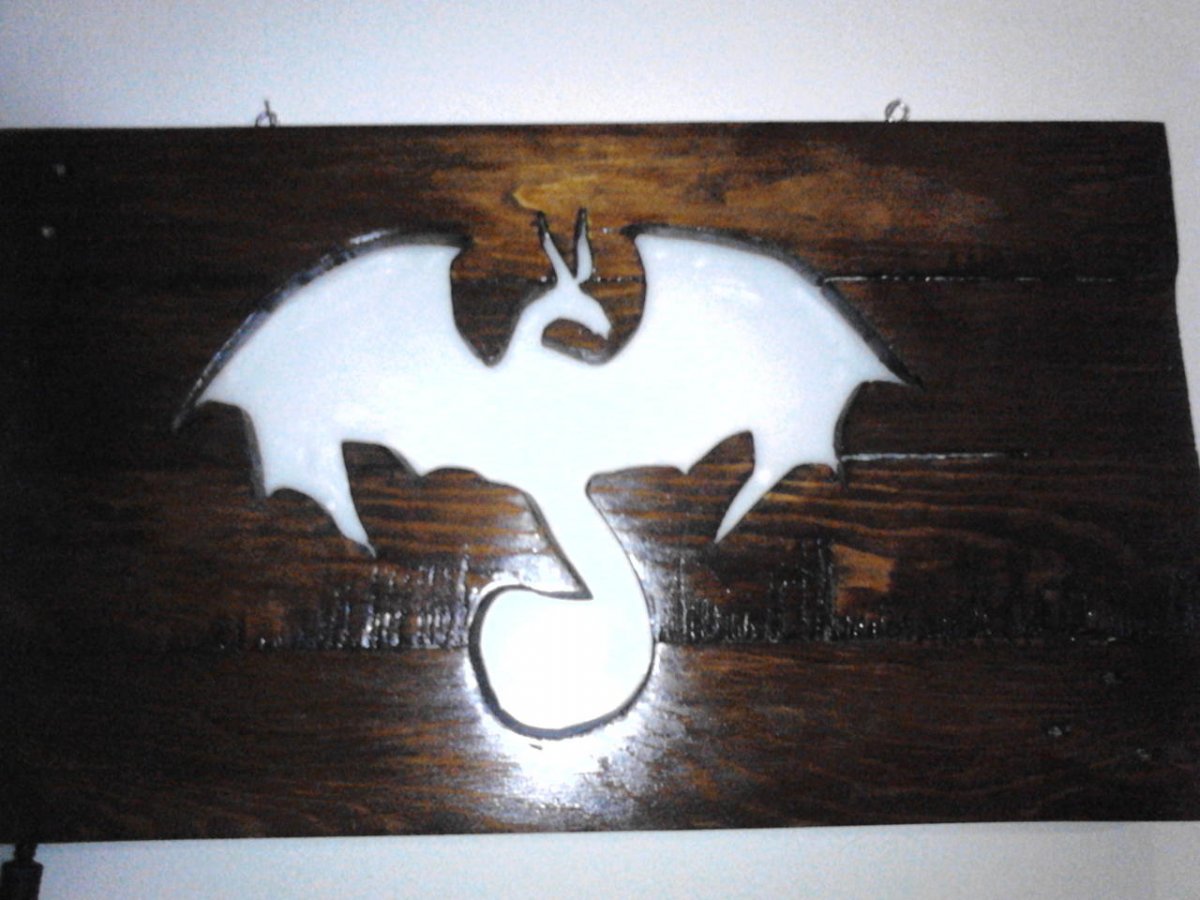

Έτοιμος ο δράκος. Αφού τρίφτηκε, βερνικώθηκε και γυαλίστηκε μπήκε ημιδιαφανές λευκό πλέξι γκλας και τώρα καταλαμβάνει περίωπτη θέση στον τοίχο!-bye-

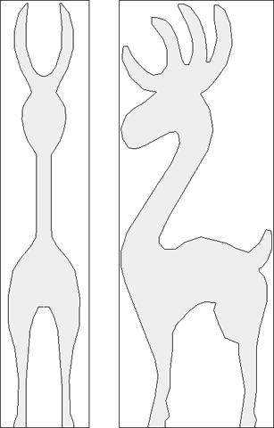

Το σχεδιο το τυπωνετε σε plotter:
