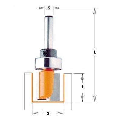

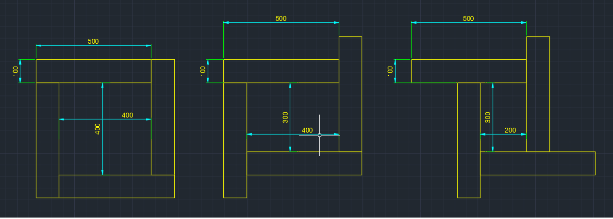

Γιατι δεν χρησιμοποιεις κοπτικο αντιγραφης με το ρουλεμαν στο πανω μερος?
Μετα η κατασκευη οποιασδηποτε τρυπας ειναι ευκολη χρησιμοποιωντας 4 ταβλες απο μελαμινη ή mdf 100mmx500mm με ταινια διπλης οψης.
Οπως φαινεται παρακατω. Το ρουλεμαν ακουμπα πανω στο εσωτερικο σοκορο και το κοπτικο κοβει ακριβως σε αυτην την διασταση.
Μπορεις να κανεις και πιο μικρα ή μεγαλυτερα μηκη για μικροτερες/μεγαλυτερες τρυπες.
