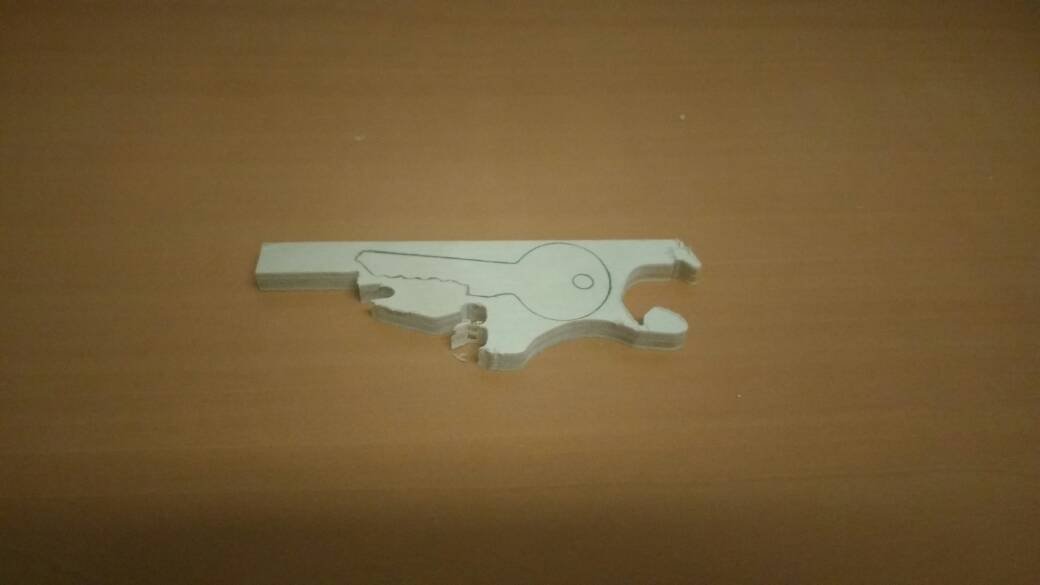

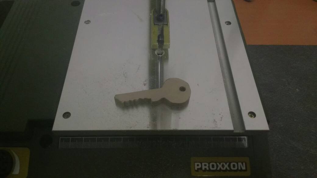

Λοιπόν, κάτι έπρεπε να βρω για να μην χάνουν συνέχεια το μικροσκοπικό κλειδάκι του ταμείου στο μαγαζι. Από κάποια ρεταλακι λοιπόν που είχαν μείνει από τα κουνάβια που ξεκίνησα παραπάνω, βρήκα ένα κομμάτι που ήταν βολικό.
Χρησιμοποιώντας ένα απλό κλειδί πόρτας έκανα εύκολα το περίγραμμα...
Σε λιγότερο από 5 λεπτά στην προξξονίτσα, ήταν έτοιμο.
Καθάρισμα τα γρεζια με τις μικρές λίμες, και πάει για βερνίκι.
Αύριο το κλειδί του ταμείου θα έχει αυτό το μπρελόκ που ελπίζω οι κυρίες να το βρουν αξιαγάπητο και να μην το χάνουν 800 φορές τη μέρα.
