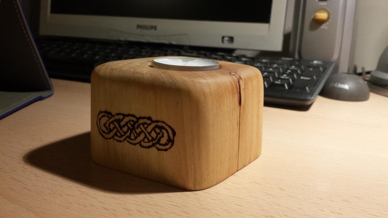

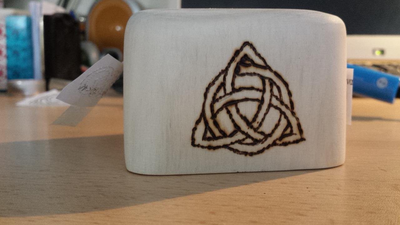

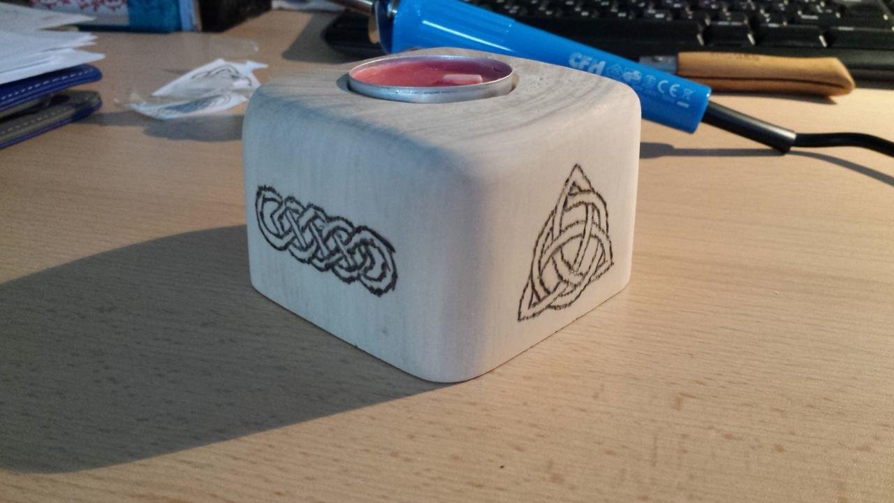

Καλημέρα! όχι δεν έχω τόρνο, ότι κάνω το κάνω πάνω στο κολονάτο δράπανο!!
Μου άρεσαν τα ρεσώ του Diabolic αλλά δεν έχω φαλτσοπρίονο..
Μου άρεσε η ταμπακιέρα του Waldorf αλλα δεν καπνίζω...
Ήθελα να δοκιμάσω το πυρογράφο του Lidl..
Ήθελα να δοκιμάσω και ενα τρυπάνι φτερού 40μμ Dewalt που είχα πάρει ε,δε θέλει και πολύ...
Έτσι τα συνδύασα!
Χρησιμοποίησα έναν τάκο από παλέτα. Τον έτριψα, τον τρύπησα, τον λάδωσα (3). Του έβαλα και φωτιά να δω πως θα πάει :smash:
ΥΓ Το τρυπανάκι dewalt όλα τα λεφτά... Πρώτη φορά πιάνω οτιδήποτε κιτρινωπό και με άφησε απόλυτα ικανοποιημένο.
http://www.ebay.co.uk/itm/391605950669?_trksid=p2057872.m2749.l2649&ssPageName=STRK:MEBIDX:IThttp://
Το αποτέλεσμα μου άρεσε πολύ! Ελπίζω και σε σας!![]()

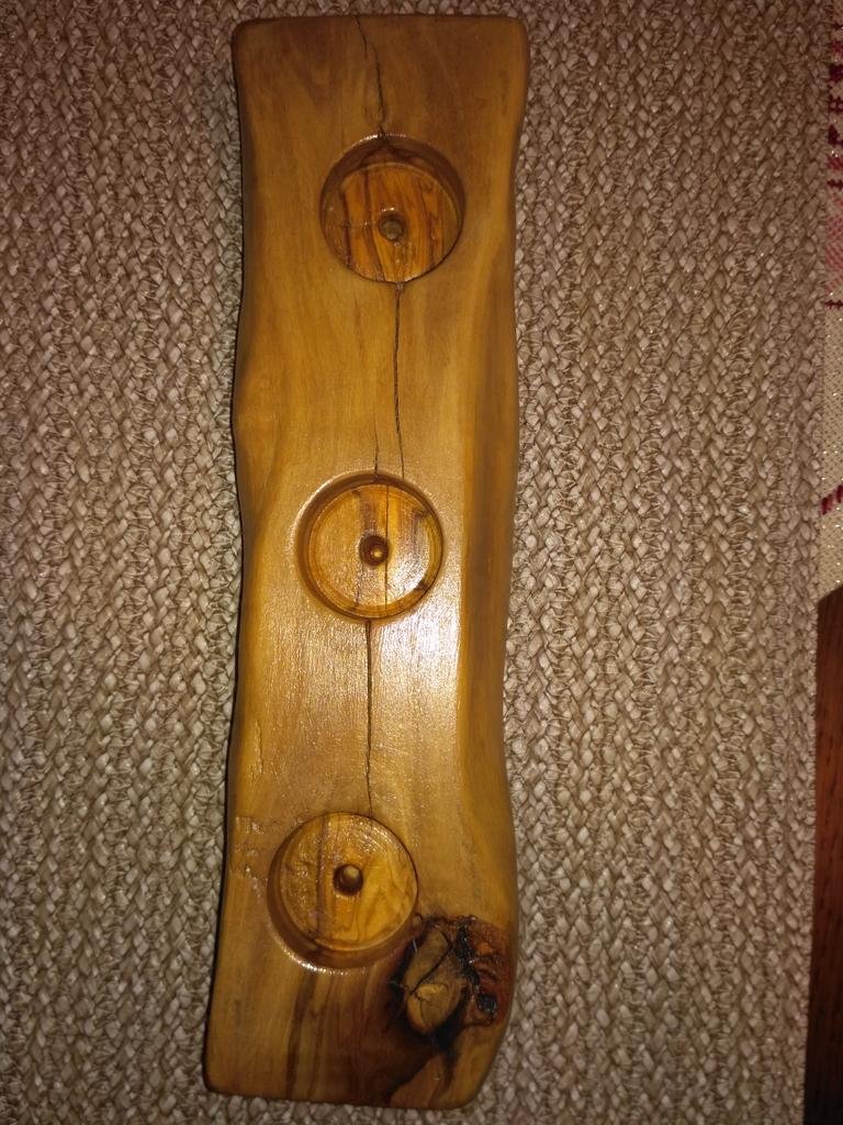

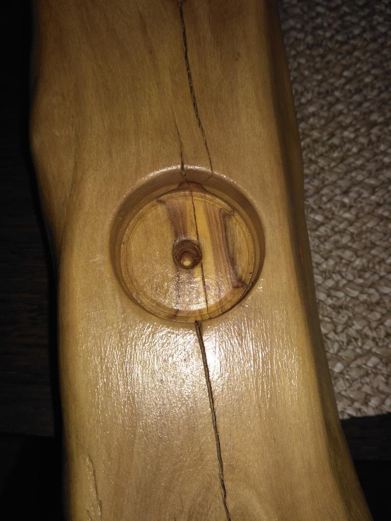

μπορείς να βγάλεις μία φώτο από πάνω χωρίς κεράκι μέσα να δω σε τι κατάσταση είναι η τρύπα και πως λειτουργεί αυτό το τρυπάνι έναντι του forstner?
Τα φτερου βγαζουν χειροτερη επιφανεια αλλα πανε βαθυτερα και γρηγοροτερα και μου φαινεται οτι ο πατος δεν ειναι τελειως επιπεδος στις τυφλες τρυπες. Οπου μπορεις να βαλεις forstner ειναι καλυτερο (και ακριβοτερο)

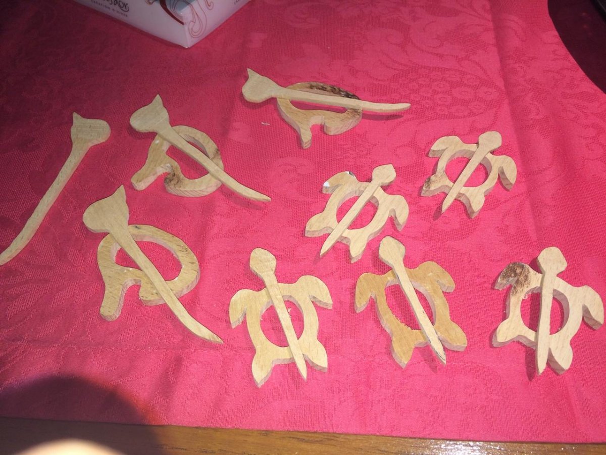

Δεν βλέπω εργασία από την ραπτομηχανή σου κ. Μπάμπη?
Πως θα ξετρίψεις στις κλειστές στροφές?
:hmmmm2:
Τώρα άμα σου πω οτι κατάλαβα... Θα σε γελάσω...![]()
Στην νέα σου σέγα μωρέ. Προπόνηση. Ανέβασμα έργου κλπ.
Άαααααα..... Αυτή εννοείς.
Έμπλεξα.
Έκανα κάποιες δοκιμαστικές κοπές, κάποιες καρφιτσούλες, για να δώ πως πάει και μετά την παράτησα.
Δοκίμασα με την λάμα που υπήρχε στη συσκευασία και μετά με μια ακέφαλη. Και οι δύο στρίβουν, η ακέφαλη καλύτερα, αλλά θέλει προσοχή και εξοικοίωση για να τηρήσεις ακριβώς τις αρχικές γραμμές κοπής.
