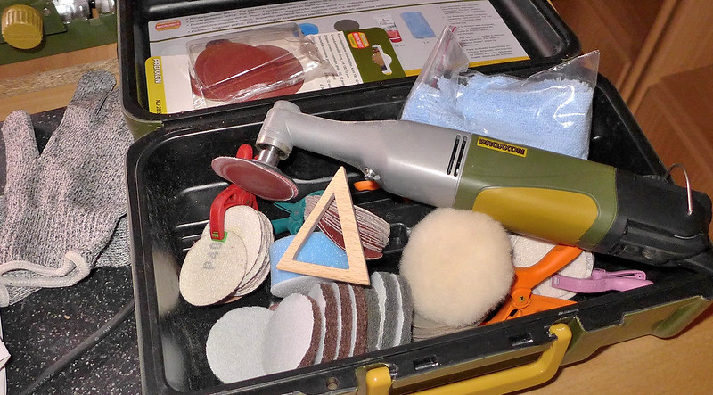

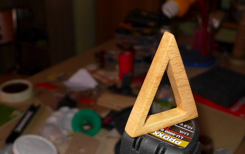

Αυτο πρεπει να ειναι το πρωτο γραμμα μου (με εσωτερικη κοπη!) που τελειωσε σχεδον αστραπιαια!!!
Ο πρωτος λογος ειναι επειδη η εσωτερικη κοπη εγινε μπαινοντας απο τα αριστερα της κορυφης προς τα μεσα (και μετα κολληθηκε το κενο).
Ο δευτερος λογος ειναι επειδη το τριψιμο εγινε αποκλειστικα με το στιλβωτικο της proxxon.
Λιγα δευτερολεπτα με καθε γυαλοχαρτο των 150-240 και 600 και το Δ εγινε βελουδο, εσωτερικα και εξωτερικα!!:))
Το 'Δ' εχει υψος 6 εκατοστα και παχος 6μμ. Ειναι απο οξια και περαστηκε με ελαχιστο λινελαιο ισα να δειξουν τα νερα και μετα βερνικι με πινελο.

Ωραιο εγινε Μηχαλη πολυ χρησιμο το εργαλειο αυτο τησ proxxon ειδικα με το εξαρτημα που σκαβει το ξυλο κριμα που "τσιμπαει" λιγο η τιμη του.
Ευχαριστω Κυριακο!
Ομως αλλο ειναι το εργαλειο που σκαβει τα ξυλα. Εσυ λες Κυριακο για τον γωνιακο τροχο που παιρνει και τα εξαρτηματα ρασπας. Υπαρχει και proxxon με μυτες σκαρπελου που επισης σκαβει ξυλο.
Αυτο που βλεπεις παραπανω ειναι στιλβωτηρας (polishing tool), με λιγοτερες στροφες για πιο ηπιες εργασιες.
