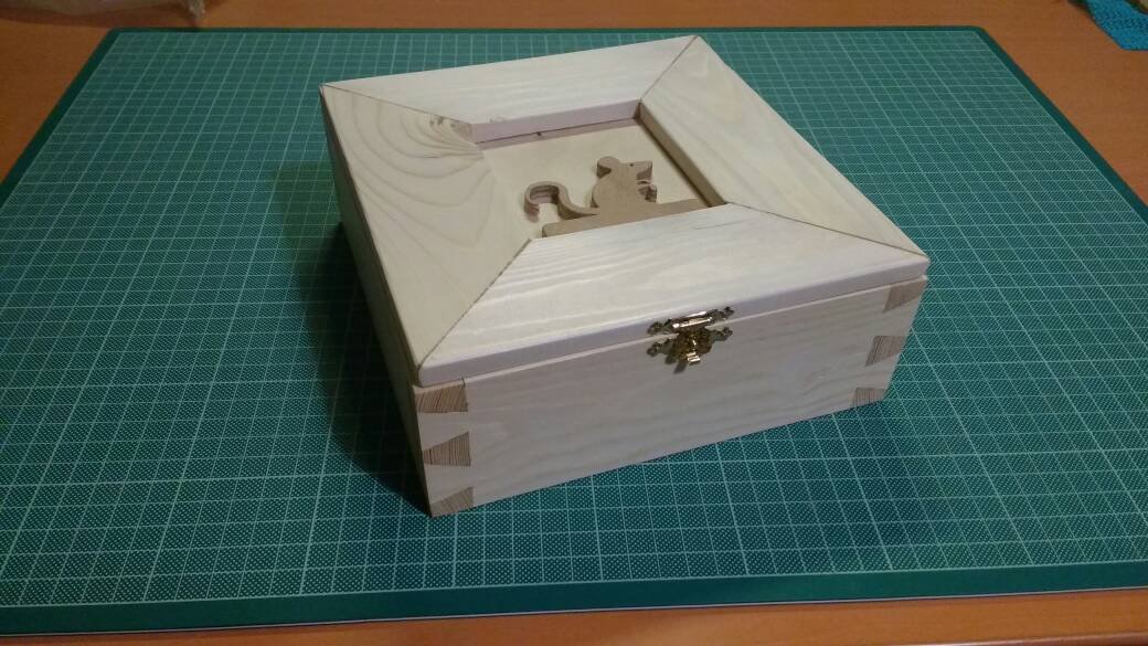

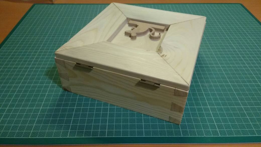

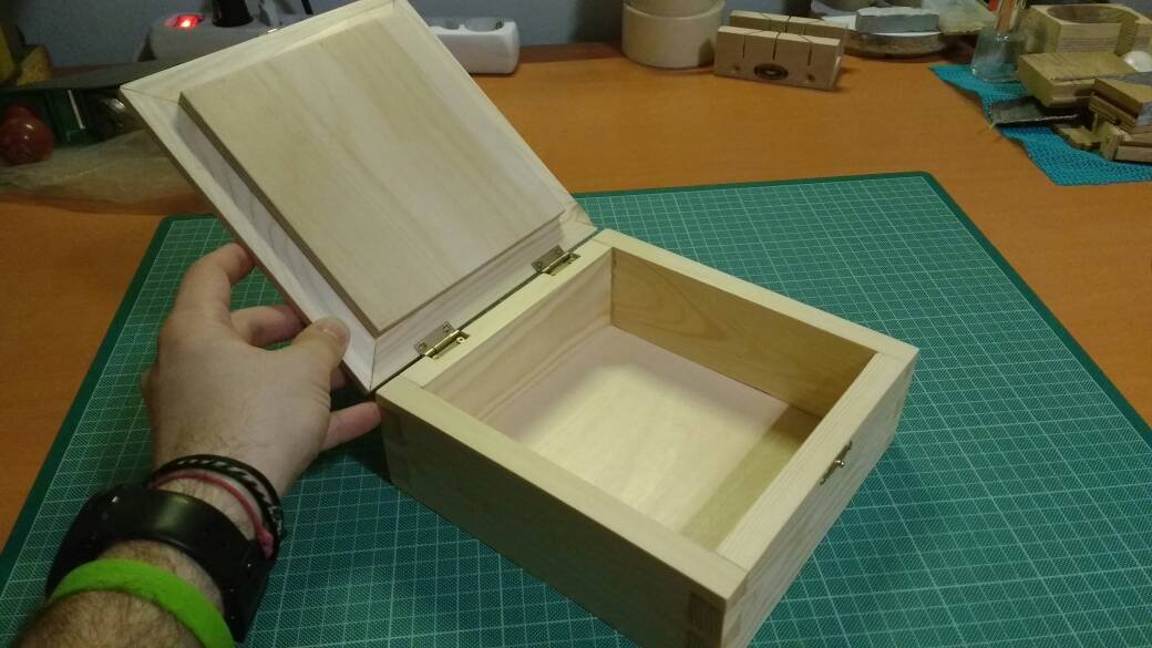

Ολοκληρώθηκε άλλο ένα κουτάκι από εμένα. "Το κουτί των λαθών" θα το λέω. Ξεκίνησε ως η πρώτη μου απόπειρα για χελιδονοουρές, και κατά τη διάρκεια της κατασκευής έκανα τα περισσότερα λάθη που έχω κάνει σε ένα project μαζεμένα. Σε κάθε λάθος όμως σκεφτόμουν και κάποια λύση που άλλαζε τα προηγούμενα σχέδια ώστε να ολοκληρωθεί κάπως το έργο. Έτοιμο λοιπόν...

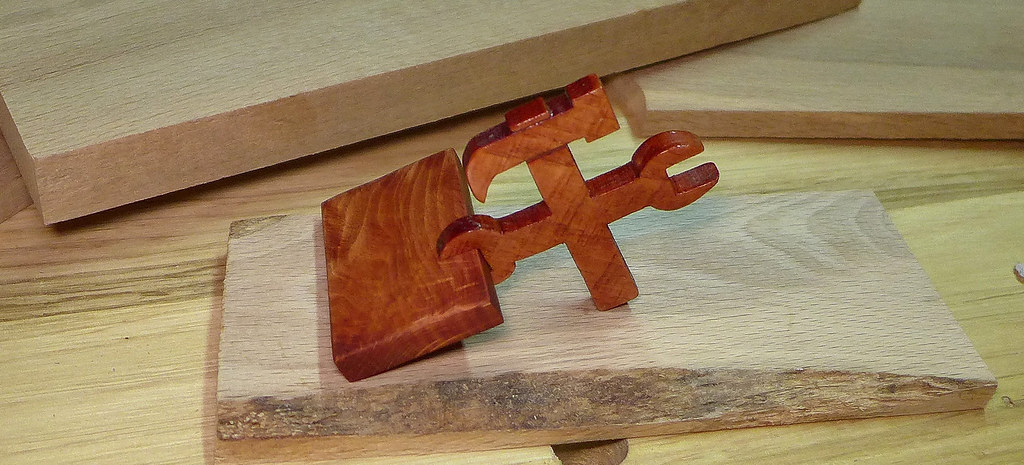

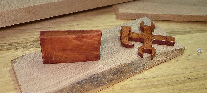

Eκανα και μια δευτερη βαση για ενα μικροτερο κλειδακι που ειχα.
Αυτη η βαση ομως ειναι ιδιαιτερη γιατι αφενος την στηριζει το κλειδακι και αφ'ετερου χρησιμοποιειται ξεχωριστα, για χαλαρωση!
Το μασιφ ξυλακι/βαση ειναι τριμμενο μεχρι 1000 grit και περασμενο κερι με αλοιφαδορο!! Χαιρεσαι να το πιανεις καθως ειναι σουπερ απαλο! :))
Εδω η αλληλοστηριξη!
Η βαση ειναι κωνικη πλευρικα ωστε να μπαινει χαλαρα το κλειδακι και να συρεται μεχρι να σφηνωσει.
Μπραβο Κωστα, πολυ ωραιο το κουτακι, εξασκησες σχεδον ολη την θεωρια της ξυλουργικης τεχνη με αυτο το εργο!
Τα finger joints ειναι πιο βολικη συνδεση αλλα εξισου ομορφη σε τετοιου ειδους κουτακια.

Πολυ καλο βγηκε! Ενα καλο φινιρισμα θα το αναδειξει και αλλο. Αν ειναι να μπουν και κοσμηματα η μικροαντικειμενα μπορεις να κανεις και χωρισματα εσωτερικα. Ετσι για να προχωρησει και αλλο το project :p
Η σύνδεση με χελιδονουρά είναι σαφώς πολυπλοκότερη και με μεγαλύτερη αντοχή σε σχέση με τα finger joints.
Επιπλέον για μένα η πρώτα είναι πολύ πιο όμορφη και αναδεικνύει το μεράκι του καλλιτέχνη!

Μπράβο Βραστήρα.
Από μένα το μόνο αρνητικό είναι τα παλετόξυλα! Την επόμενη φορά χρησιμοποίησε κάτι καλύτερο και ιδανικά 2 διαφορετικά είδη ξύλου!
Ωραίο το τελικό αποτελεσμα Κώστα. Να το δούμε και φινιρισμενο ;
Καλημέρα, σας ευχαριστώ πολύ.
Ειναι τελειωμένο όπως το βλέπετε, εχει περαστεί τρία χέρια με διαφανές βερνίκι με ενδιάμεσα τριψίματα μεχρι 400άρι γυαλόχαρτο και στο τελικό στρώμα με υφασμα πριν σκληρύνει τελείως το βερνίκι.
Aλλα αντ'αλλων σχολια παλι Νκο...διαβασε σε παρακαλω πιο προσεκτικα τι γραφω.
Ειπα οτι τα finger joints ειναι 'βολικοτερη'' συνδεση (πιο ευκολη δηλαδη). Ουτε για αντοχες μιλησα ουτε για αν ειναι πιο πολυπλοκη απο την αλλη.
Επισης ειπα οτι τα finger joints 'σε τετοιου ειδους κουτακια'' (μικρα και μαλακου ξυλου δηλαδη) ειναι εξ´ισου ομορφη συνδεση (οχι πιο ομορφη συνδεση, εξ'ισου ομορφη). Μιλησα συγκεκριμενα!!
Επιπλεον, το τι ειναι 'πιο ομορφο' ειναι μαλλον υποκειμενικο.

Μάλλον δεν έχεις αίσθηση της ομορφιάς τότε και ειδικά της πολυπλοκότητας. Άλλωστε είναι προσωπική μου άποψη αυτή όπως έγραψα.
Το ότι είναι πολυπλοκότερη και με μεγαλύτερη αντοχή είναι πασιφανές και δεν είναι γούστο καθενός.
Το άλλα αντί άλλων το αντιλαμβάνεσαι εσύ... Άντε καλημέρα!
