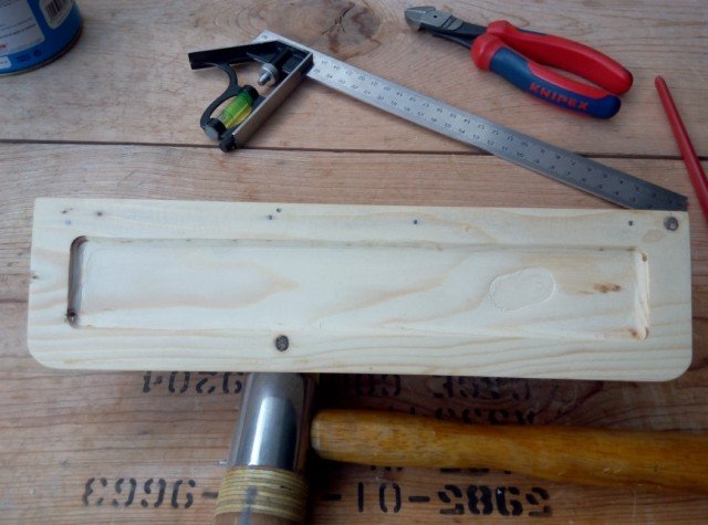

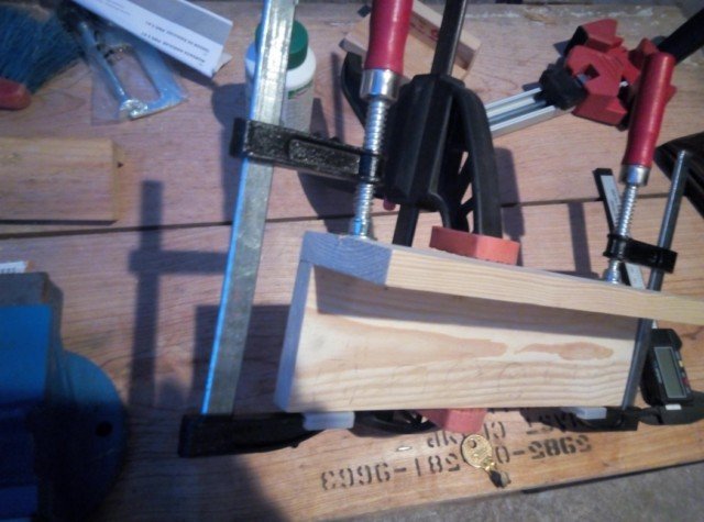

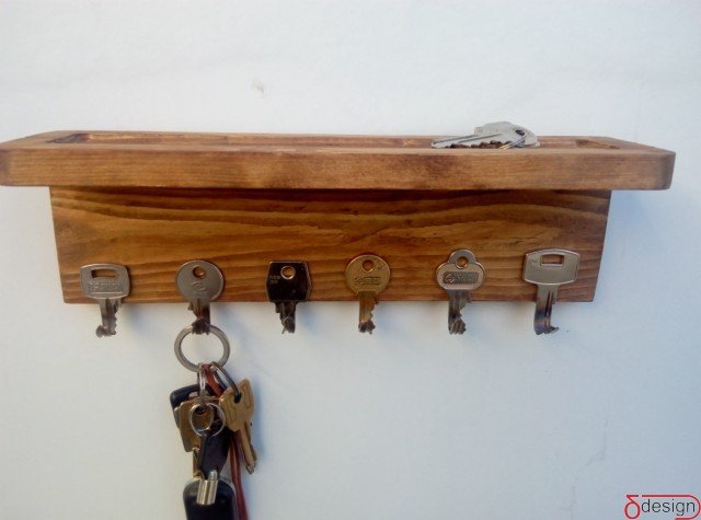

Μια κλειδοθηκη με παιδεψε τις τελευταιες ημερες …
Κολλησα και καρφωσα μεταξυ τους δυο πλανισμενα ρεταλια ξυλου, ρουταρισα την επανω επιφανεια σε βαθος 0,5 cm. Ακολουθησαν δυο κρυφα στηριγματα στην πισω πλευρα της κατασκευης και στη συνεχεια περασμα με aquaxyl plus καρυδια.
Τελος, κολλησα τα κλειδια με κολλα δυο συστατικων.

Όμορφη κατασκευή Σώφρον.
Πολυ πρωτοτυπη κατασκευη και πολυ χρησιμο το ρουταρισμενο πανω μερος.
Τα κλειδακια τα ζεστανες με φλογιστρο στη μεγγενη και τα λυγισες με πενσα?
Ευχαριστω πολυ, τα κλειδια λυγισαν οπως περιγραφει ο Χιώτης.
Δημητρη (weather1967) μαλλον μας κανεις πλακα, εκει που ειπες να αλλαξεις βερνικι κατεληξες σε αποχρωση που κρυβει τα όποια νερα του ξυλου.

Ωραία και πρωτότυπη η κλειδοθήκη.

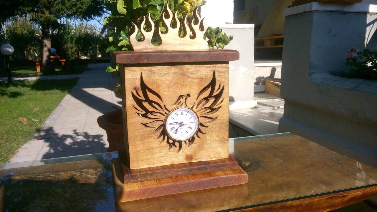

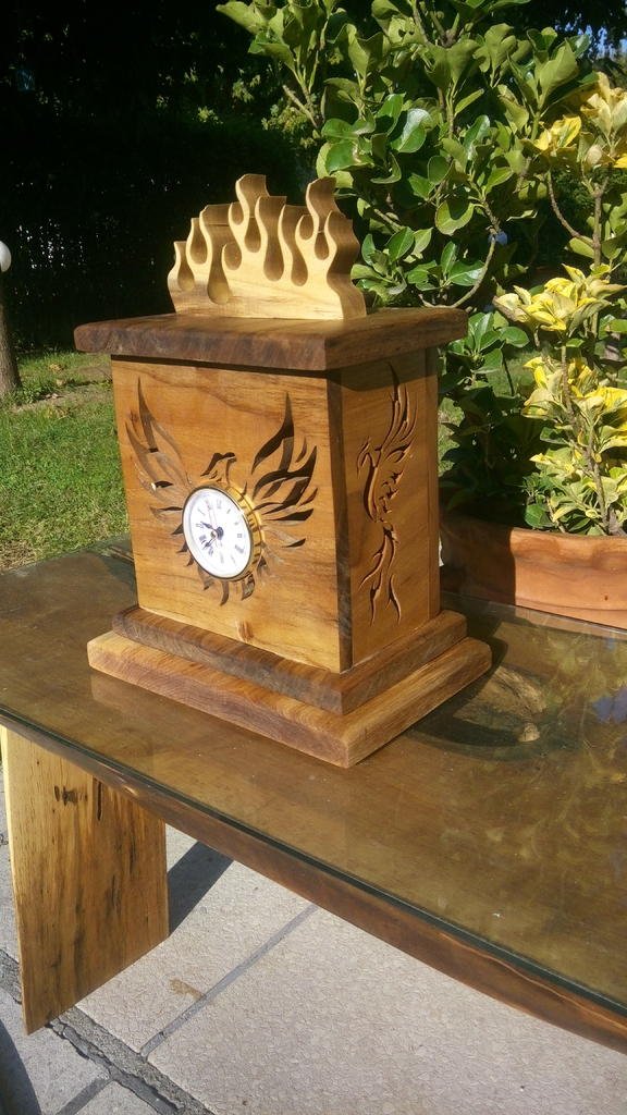

Έφτιαξα ένα ρολόι από ξύλο καρυδιάς και το πέρασα με λινέλαιο. Παλιότερα είχα δείξει κάτι παρόμοιο. Χρησιμοποίησα ξύλο από διαφορετικές καρυδιές και έβγαλε μια διχρωμία που με ενθουσίασε. Ελπίζω να σας αρέσει. Το ύψος του είναι 31 εκατοστά.
