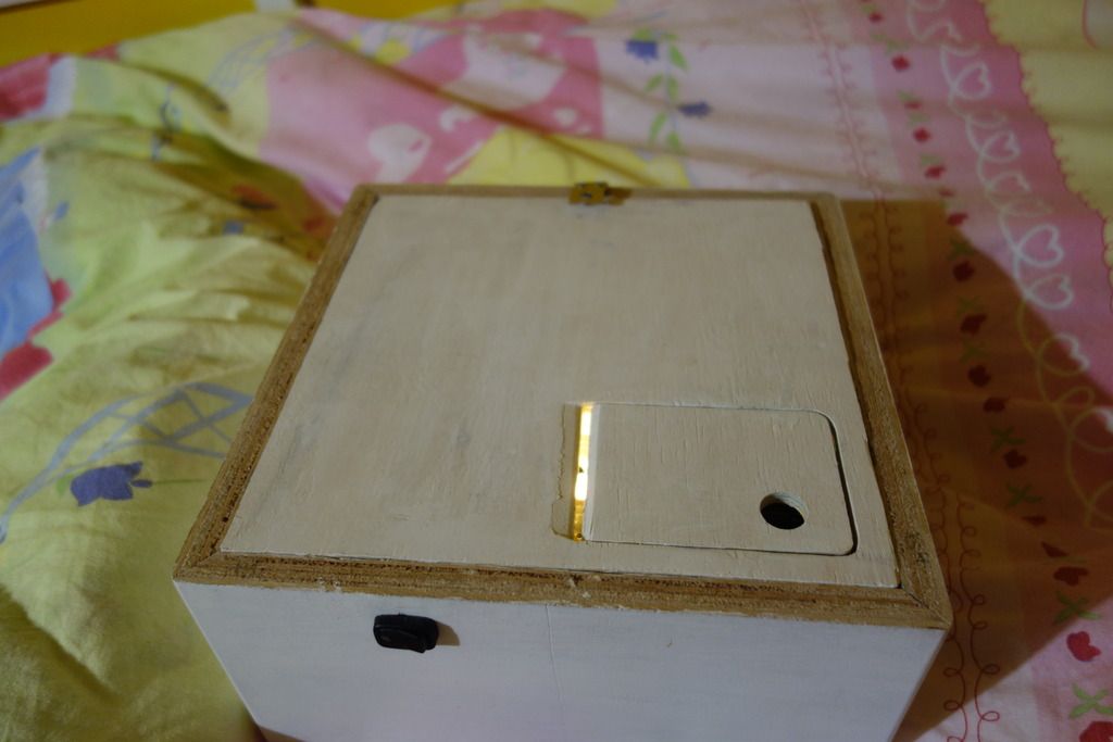

Καλημέρα. Έβαλα τα λαμπάκια του Jumbo με την μπαταρία (τρεις ΑΑ). Πορτάκι στο πίσω μέρος για πρόσβαση στις μπαταρίες και ένα διακόπτη εξωτερικό. Το πίσω μέρος του κουτιού δεν το έβαψα - το άφησα μόνο με ένα χέρι βελατούρα.
Επίσης, σχετικά με το βάψιμο: ο στόκος και τα δύο χέρια βελατούρα έκαναν το πορώδες κ/π του Leroy μια ωραία λεία επιφάνεια. Αλλά το βάψιμο (5 χέρια ακρυλική μπογιά σπρέι) δεν με άφησε τελείως ικανοποιημένο. Φαίνονται αχνά κάτω από την μπογιά χρωματικές διαφορές του ξύλου και το πηχάκι της πρόσοψης που κρύβει τα σόκορα του κ/π.

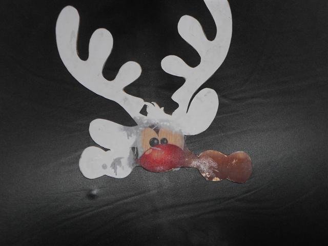

Κοψιμο με το καινουργιο μου αποκτημα, την σεγα χειρος stanley, το γνωστο κοντρα πλακε (απο τον ταρανδο) απο παλια διαχωριστικα ραφιων, αγνωστου ταυτοτητας και κακης ποιοτητας.
Κολλημα αντιστροφη εγχρωμη εκτυπωση laser με κολλα ντεκουπαζ, και μετα μια ημερα, μουλιασμα και τριψιμο με το δακτυλο να φυγει το χαρτι.
Εδω να πω επειδη εκανα πειραμα με inkjet πρωτα, και μετα αναγκαστηκα να το σβησω-τριψω παλι, αλλα και λογω της ποιοτητας του ξυλου, ειχα μερικα σημεια που δεν επιασε καλα η κολλα και η εκτυπωση, οποτε αναγκαστικα να τα 'μπαλωσω" με βαψιματακι.

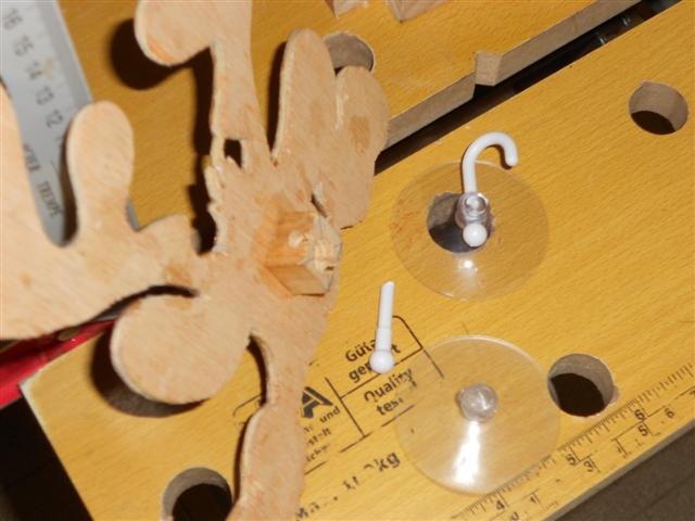

Μετα επειδη αυτο ειναι για τζαμι, καθως ο ταρανδος εχει ανεβασει τα ποδια και το κεφαλι του στο τελαρο του παραθυρου για να δει μεσα, εφτιαξα ενα κυβακι απο ξυλο που κολλησα στην πισω μερια.
Το τρυπησα με τετοιο τροπο ωστε να προσαρμοσω μια βεντουζα για στολιδια απο το Jumbo, αλλα και για να δωσω την αποσταση απο το τζαμι.

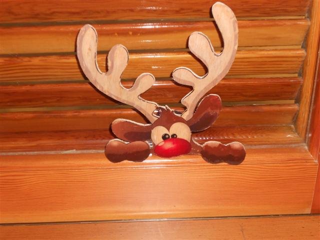

Και εδω περιπου ετσι θα δειχνει το τελικο αποτελεσμα, καθως εχει περαστει μονο ενα χερι διαφανο γυαλιστερο βερνικι επικαλυψης η μπροστα επιφανεια, και θα πρεπει να τριφτουν τα "σοκορα" και να βαφτουν μαυρα, καθως και να "αποχαρτιστει" η πρωτη στρωση του βερνικιου μπροστα, για να περαστει ολο 2 χερια βερνικι.
Πολυ ωραιο και συμπαθητικο, σου μοιαζει...:flipout:
Αλλα γιατι δυο χερια βερνικι?

Γιατι το πρωτο χερι θα το "παρω" ελαφρα με το ντουκοχαρτο να ερθει λειο τελειως.
Ηταν να γινουν και αλλα με αυτη την τεχνικη, αλλα "οι μαστορισες" που θα με "βοηθαγαν" προτιμησαν να πανε για παιχνιδι.
