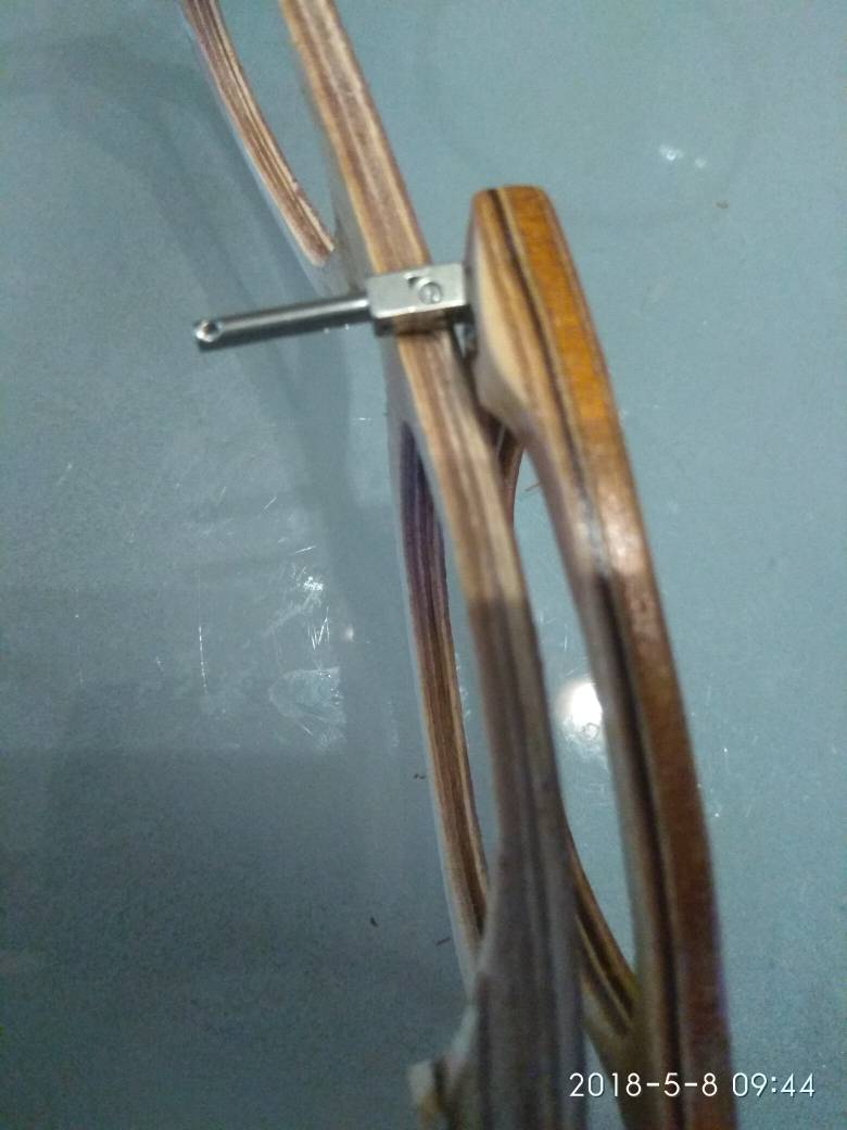

Άψογα Παύλο. :a0210:
Τελικά τα κρύσταλα είναι 1 mm; Αυτό το τακάκι γιατί το έβαλες στις βάσεις των μπράτσων, για την κλίση;
Σας ευχαριστώ όλους.
Είναι λεπτοί δεν τα μέτρησα γιατί δεν έχω παχυμετρο μαζί μου. Πρέπει να είναι γύρω στο 1 με 1,5 mm περίπου.τα τακάκια μπήκαν για την κλίση και με παιδεψαν πολύ οι μεντεσέδες αλλά είναι μέχρι που να πάρεις την ρεγουλα που λένε.

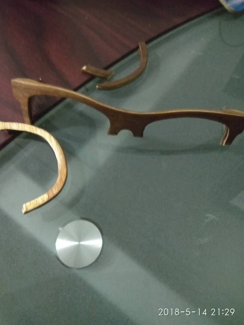

Ευχαριστώ Μιχάλη.
Εδώ ένα ζευγάρι από καπλαμά όλο φτιαγμένο αλλά δεν άντεξε, έσπασε. Ίσως δεν κόλλησα σωστά τα φύλλα ενδεχομένως.
Στα προηγούμενα είχα βάλει στη μέση φιλέτο μουριάς 2 χιλιοστά περίπου και πίσω - μπρος καπλαμάδες, και είναι πολύ πιο ανθεκτικά.

Ευχαριστώ Νίκο. Τα σκούρα ( Αμερικής καρυδιά) είναι αυτά που μου σπασανε. Μπορείς να βάλεις ότι χρώμα θες προσθέτοντας ένα φιλέτο καπλαμα της αρεσκείας σου εξωτερικά.
