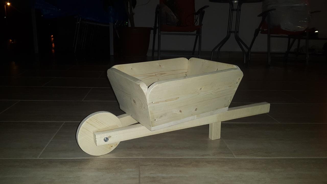

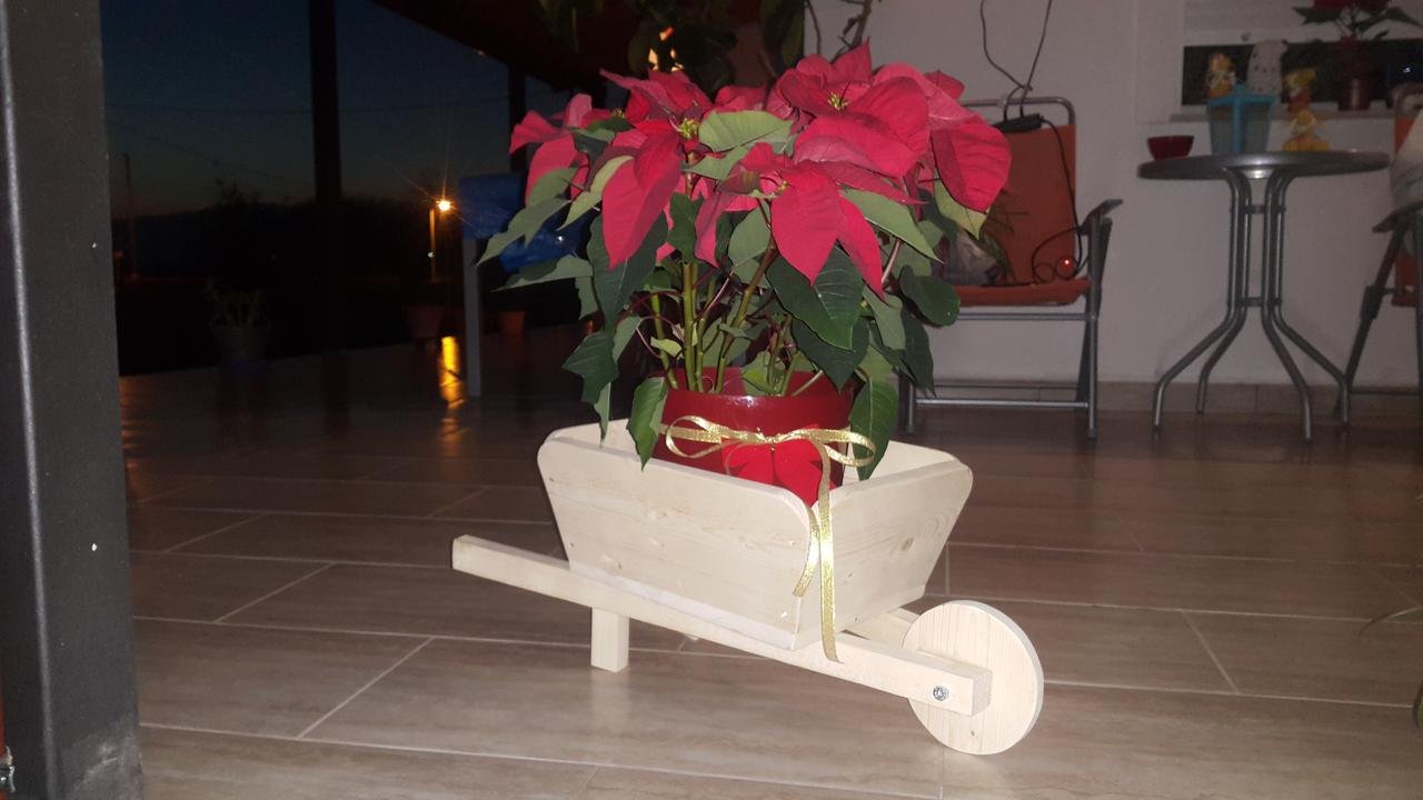

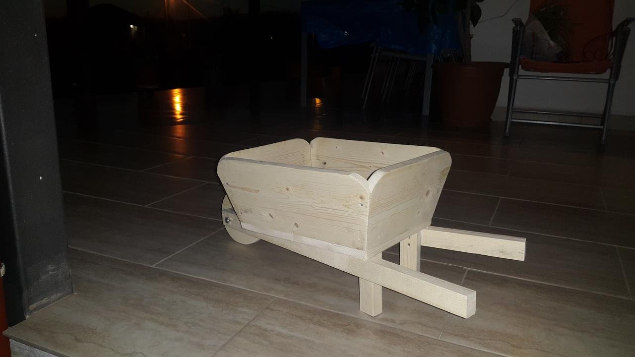

Σήμερα γιορτάζε ο κουμπαρος και μια και είχα ελεύθερο χρόνο το μεσημέρι του έκανα ένα καροτσάκι να συνοδεύει το λουλούδι που πήρε η γυναίκα!!
uploadfromtaptalk1449438892295.jpguploadfromtaptalk1449438945238.jpguploadfromtaptalk1449438995394.jpg
Πολύ ωραίο Γιάννη. Μπράβο σου!
Ωραιοτατο και πρωτοτυπο, οπως και τα πολυχρωμα Χριστουγεννιατικα δεντρακια!! Μπραβο!!
