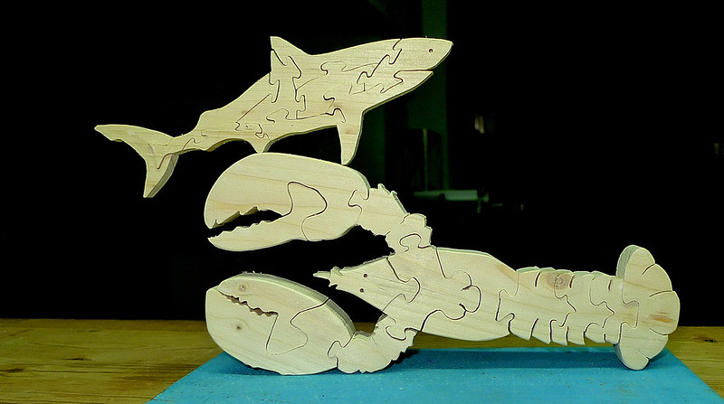

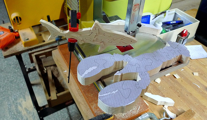

Εκανα και γω αλλον εναν αστακο σε μεγαλη διασταση αυτη την φορα, 25εκ. και 18μμ παχος, επειδη η αισθηση οταν τον πιανεις και τον σηκωνεις, λογω του puzzle, ειναι σαν να ειναι αληθινος!! Μαζι εκοψα και ενα καρχαριακι.
Το αστακουδακι κοπηκε περιμετρικα στην πριονοκορδελα και μετα θα ακολουθησουν οι λεπτομερεις κοπες στην σεγα.
Ο καρχαριας οπως βγηκε μου αρεσει πολυ και θα τον κανω και αυτο σε μεγαλο μεγεθος αργοτερα.
Η proxxon εχει βγαλει μια απιστευτα στενη κορδελα πλατος μολις 1.3μμ(!!) για την πριονοκορδελα της που καλλιστα αντικαθιστα καθε σεγα, εκτος εσωτερικων κοπων βεβαια. Το προβλημα ειναι οτι πρεπει να εχει κανεις και δευτερη πριονοκορδελα proxxon διπλα για να μην αλλαζεις κορδελες καθε λιγo..:))

Eτοιμα τα θαλασσινα για βαψιμο και βερνικωμα.
Επρεπε να ειχα βαλει φρεσκια λαμα στην μικρη proxxon γιατι με αργησε λιγο με την παλια. Ηταν και κοντα στο οριο της, τα 2εκ. παχος μαλακου ξυλου (πευκο/ελατο). Η σεγα dremel τα βρηκε σκουρα με τοσο πολλες και κλειστες καμπυλες λογω παχους λαμας. Η στενη λαμα που βγαζει ειναι αρκετα μεγαλυτερη απο τις λεπτες της μικρης proxxon - η οποια ειναι αστερακι για τετοιες δουλειες.
Το σκεφτομουν και για τον αστακο το intarsia Νικο, ωραια ιδεα!
Οι κοπες ομως πρεπει να διαφοροποιηθουν αρκετα απο τις υπαρχουσες.

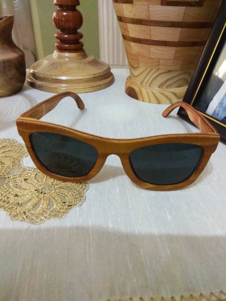

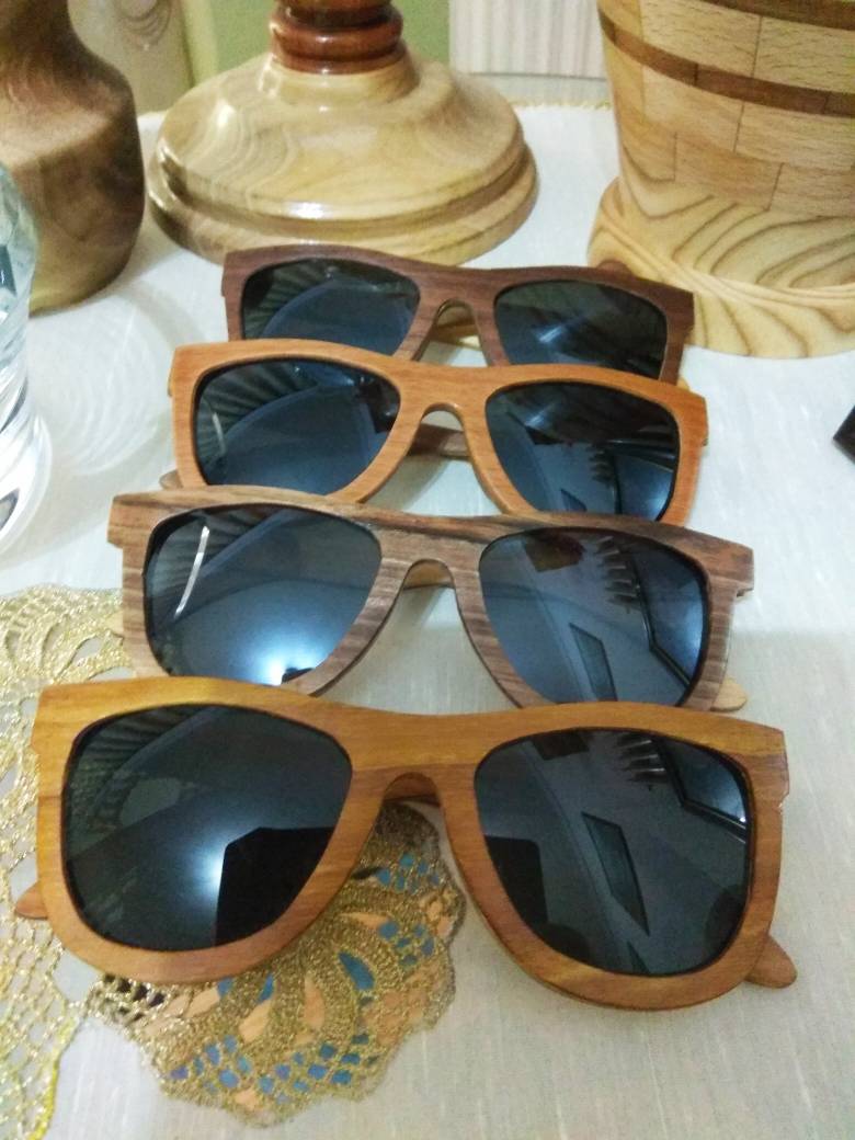

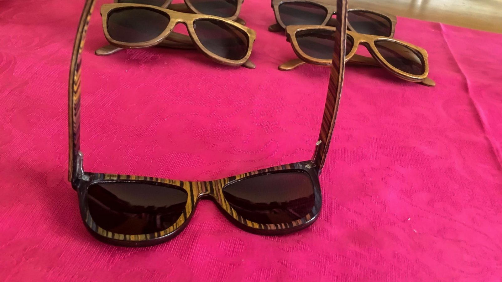

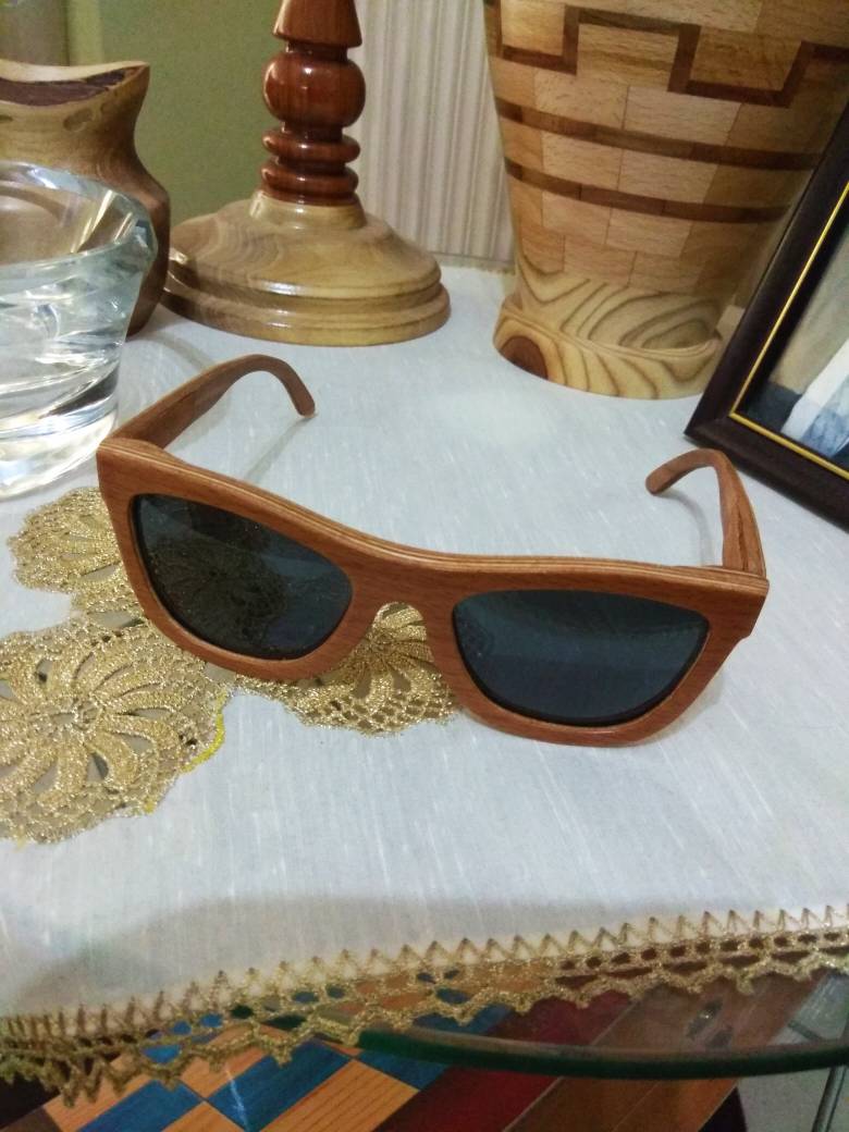

Επιτέλους... Τέλος...
Αυτό ήταν το τελευταίο, τα παρατάω. Καλύτερη κατασκευή απ´ αυτή, εγώ τουλάχιστον, δεν μπορώ να κάνω.
Το φινίρισα μέχρι εκεί που άντεχα, κι όσο κι αν εμένα μου φαίνεται πάρα πολύ καλό τα αντίστοιχα Κινέζικα δεν τα φτάνει. Τελικά όσο καλά γράμματα και να κάνεις τον printer δεν θα τον φτάσεις/πλησιάσεις ποτέ.
Άρα;

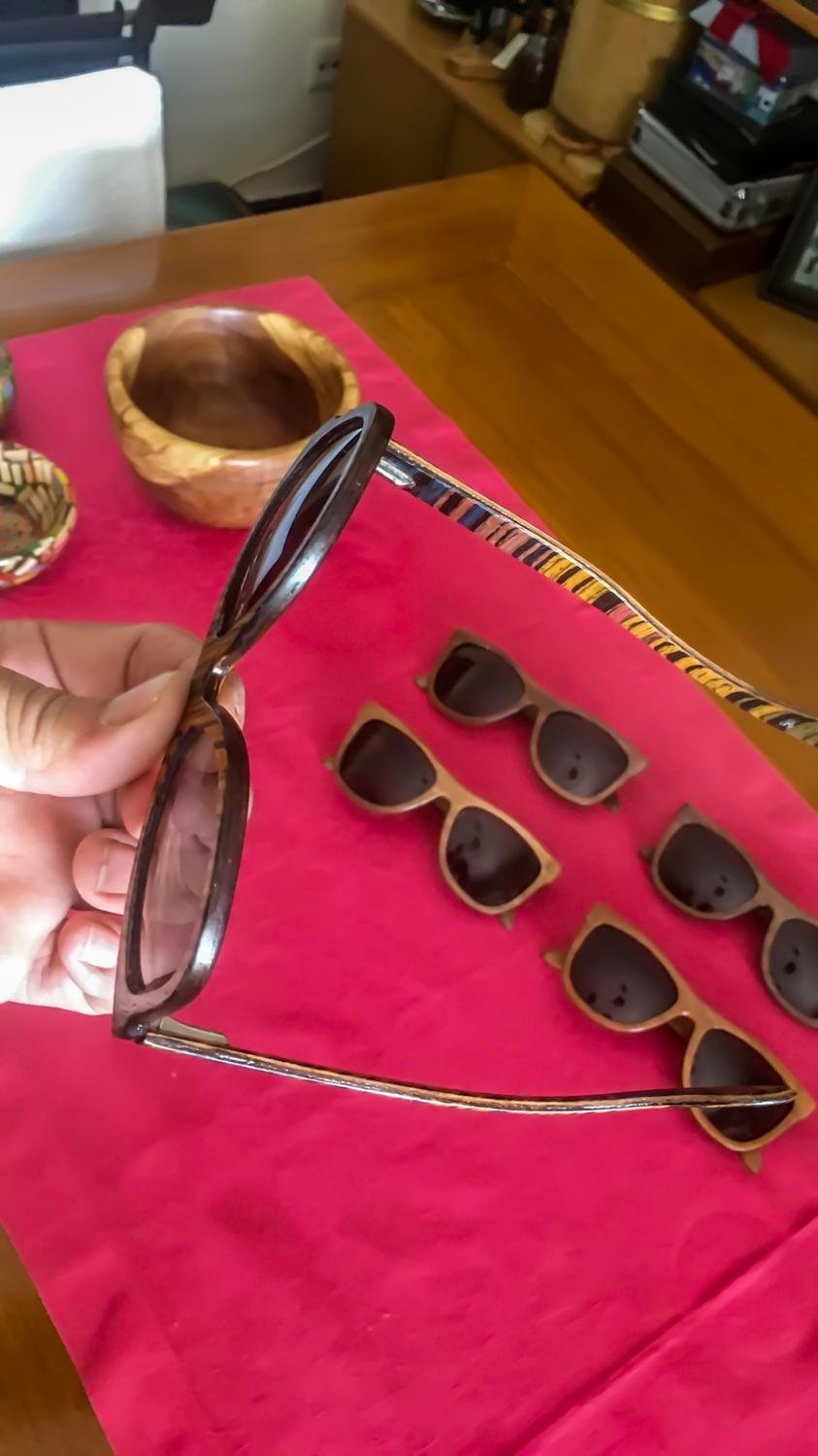

ελα ρε Μπαμπη πλακα κανεις, για χειροποιητα ειναι τέλεια !!!!!
τεχνιτος καπλαμας ειναι αυτο σε πρωτο πλανο?
plexi δεν εβαλες
με τα pads στην μυτη τι θα κανεις
Μια χαρά είναι κυρ Μπάμπη. Καλοφόρετα στους κατόχους.
ωραία τα γυαλιά αντε και με cnc πολυ ωραια και τα ρεσο παιδιά μπράβο
Στάλθηκε από το SM-J710F μου χρησιμοποιώντας Tapatalk
Δηλαδή πως είναι καλύτερα τα κινέζικα; Που υπερτερούν;
Εγώ όπως τα είδα τα δικά σου είναι τέλεια.
Εγώ θα συνεχίσω με τα γυαλιά, πρέπει να φτιάξω ακόμη 6 ζευγάρια.
Στάλθηκε από το Redmi Note 4 μου χρησιμοποιώντας Tapatalk

Σας ευχαριστώ πολύ όλους...
Ατανάς, τίποτε δεν θα κάνω. Έχω πάρει από Κίνα σε μαύρο και διάφανο χρώμα αλλά δεν με άφησαν να τα τοποθετήσω. Τους είπα μήπως ήθελαν να τα κάνω ξύλινα σαν του Παύλου πάλι δεν ήθελαν, μια χαρά είναι μου είπαν, με τα pads ιδρώνουν πολύ.
Έτςι κι εγώ απλά διαμόρφωσα κατάλληλα το ξύλο στο σημείο αυτό για να μην ενοχλεί και όλα καλά.
Η αλήθεια είναι οτι κι εγώ που τα φόρεσα, και μάλιστα αυτές τις μέρες απ´ το πρωί μέχρι το βράδυ, δεν χρειάζονται, είναι πανάλαφρα και δεν τα αισθάνεσαι καθόλου. Κι ένα ζευγάρι Κινέζικο που είχα σαν μπούσουλα ούτε αυτό είχε pads.

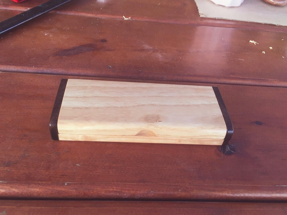

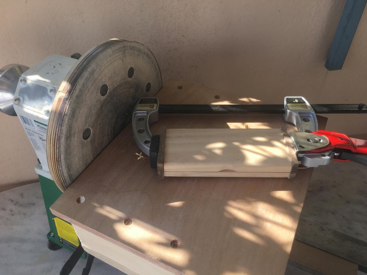

Πως με νοιώθεις...-bye-
Ήδη ετοιμάζω διπλή θήκη για στυλό και πένα...
...και τέλος
