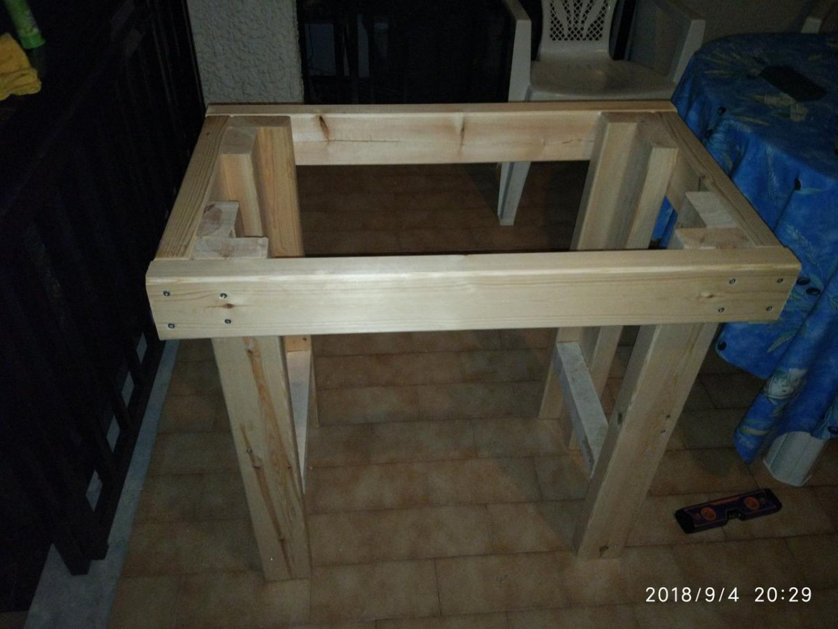

Επιστρέφω με νέο προβληματάκι και θα ήθελα τη βοήθεια σας! Όπως βλέπετε στη φωτογραφία έκανα το σκελετό από τον πάγκο που ετοιμάζω αλλά.....
1ον: δεν μου τα έκοψαν όλα τα πόδια καλά και αναγκάστηκα να κόψω κάποια με τη σέγα χειρός οπότε κουνιέται λίγο γιατί κάποια είναι ελάχιστα πιο κοντά. Να τα κάνω με το τριβείο τα πιο μακρυά πόδια μπας και δεν κουνιούντε;
2ον: στη μπροστά μεριά μόνο, ανάμεσα στα πόδια επάνω έχω κενό 53 εκατοστά και κάτω 52. Αν βάλω σφήνα 53 εκατοστα κάτω θα έχω κανένα πρόβλημα;
3ον: έστειλα να μου πάρουν τάβλα από επάνω πευκο 18mm απο πρακτικερ και κάνει μία τεράστια καμπύλη. Την πάτησα για να δω αν μπορώ για να τη βιδώσω και ακούστηκε κρατσ! Γενικά μου φαίνεται πολύ λεπτή. Σκέφτομαι να την αλλαξω....τι να πάρω 20mm ή 25mm κοντρα πλακε θαλασσης ή παλι πευκο 28mm

Γεια σου Δεσποινα.

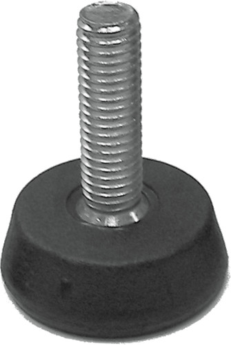

1. Λυση ειναι ρυθμιζομενα ποδαρακια με εσωτερικη φωλια σπειρωμα και ετσι ξεπερνας και οποια τυχον ανωμαλια του εδαφους.
2. Προβλημα δε θα εχεις, θα βαλεις ραφι εκει κατω?
3. εγω εχω χρησιμοποιησει κοντρα πλακε θαλασσης 25 χιλιοστα και ειναι ενας βραχος.
Αναλογα τις εργασιες που θα κανεις για να μην χαλασεις την επιφανεια αγοραζεις ενα 8αρακι νοβοπαν το βαζεις πανω και καθαρισες.
Ετσι εχω κανει εγω και το κοντρα πλακε ειναι παντα καθαρο σε εργασιες κοπης τριψηματος και βαφης.
Το νοβοπαν ειναι πανφθηνο και οταν φθαρει το παντικαθιστας με μηδενικο κοστος!
Δέσποινα, καλημέρα.
Η "εσωτερική φωλιά σπείρωμα" που σου γράφει ο Κυριάκος υπάρχει και σε βιδωτή έκδοση (γκούγκλαρε "παξιμάδι βιδωτό ") που το βιδώνεις αντί να το καρφώνεις. Νομίζω θα σε διευκολύνει για το ρυθμιζομενο ποδαρακι.
Επίσης, ότι τάβλα και αν διαλέξεις για επιφάνεια, φρόντισε η πάνω επιφάνεια του σκελετού να είναι επίπεδη. Αν κάπου κάνει κοιλιά, βάλε για σφήνα λεπτές λάμες από σίδερο ή πλαστικό. Αλλιώς, μόλις βιδώσεις την τάβλα στο σκελετό, θα κάνει και η τάβλα κοιλιά. Γενικά θες η επιφάνεια του πάγκου σου να είναι όσο πιο επίπεδη γίνεται - για να έσπασε η προηγούμενη τάβλα, μάλλον κάτι δεν ήταν ίσιο στο πλαίσιο.

Σας ευχαριστώ πολύ για τις απαντήσεις! Ωραία τα ποδαράκια και βολικά γιατί θα το τοποθετήσω στην αποθήκη που δεν είναι τελείως επίπεδη κάτω, επίσης ναι από κάτω θα βάλω ένα μικρό ραφάκι με mdf για να ακουμπάω τα μικρά ξύλα που κόβω στη σεγα dremel. Μάλλον κι εγώ στο κόντρα πλακέ θα πάω αλλά λέω λίγο πιο λεπτό για να βάλω και νοβοπαν από επάνω και να μην έχω θέμα γιατί αν είναι πολύ χοντρό θα δυσκολεύομαι να βιδώσω τη σέγα πάνω στον πάγκο. Αν θέλετε να μεταφέρετε το ποστ γιατι εγώ δεν ξέρω πως....απλά μην το χάσω:flipout:

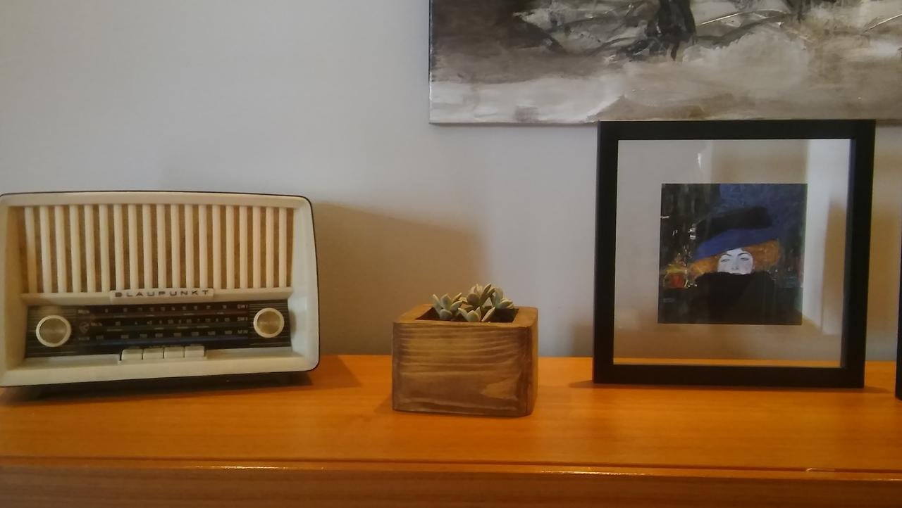

Καλησπερα!Ενα μικρο γλαστρακι για το σαλονι!Επισης ειναι και το πρώτο βιντεο που εφτιαξα!!Καντε κανα like αλλιως θα σας καρυδώσω!!!:behead: χαχαχαχα

Ρε μπαγάσα Βαγγέλη, τι ωραίο ραδιόφωνο που έφτιαξες... Τέλεο. :grinning-smiley-043
Εντάξει, και το γλαστράκι κουκλί είναι... -bye-

Πολυ ωραιο το γλαστρακι. Τι πατεντα ειναι αυτη για το dewalt?
Βλεποντας το blaupunkt νομιζω βρηκα την επομενη μου κατευθηνση μετα τα ατσαλια...
Ευχαριστώ παιδιά,Νεκτάριε ειναι τo
miter gauge με ενα κόντρα πλακε για να εκοβα στο ίδιο πλατος.

Μικρο, απλο και τελειο! Like και απο εμενα στο video.
Πολυ ωραια και πρακτικη φαινεται η βαση για το dewalt. Ειναι με ροδακια και το μαζευεις μεσα, η εχεις καλυμμα και μενει στο μπαλκονι;
Δημητρη το προστατευτικό δεν το εχω πσντα βγαλμένο αλλα αμα θες να κανεις κοπη τυπου αυλακι δεν γινεται αλλιως!!
Vrass ειναι βαση με ροδάκια μεπου φρενο που βόλευει αφάνταστα αλλα δυστηχως ολα είναι μπαλκονι με καλυμα!
Άμα δεν τα βαράει η βροχή και τα έχεις και με κάλυμμα είναι μια χαρά. Και εγώ αν κάποια στιγμή προχωρήσω στην αγορά τέτοιου εργαλείου, μια λύση σαν τη δικιά σου θα ακολουθήσω.

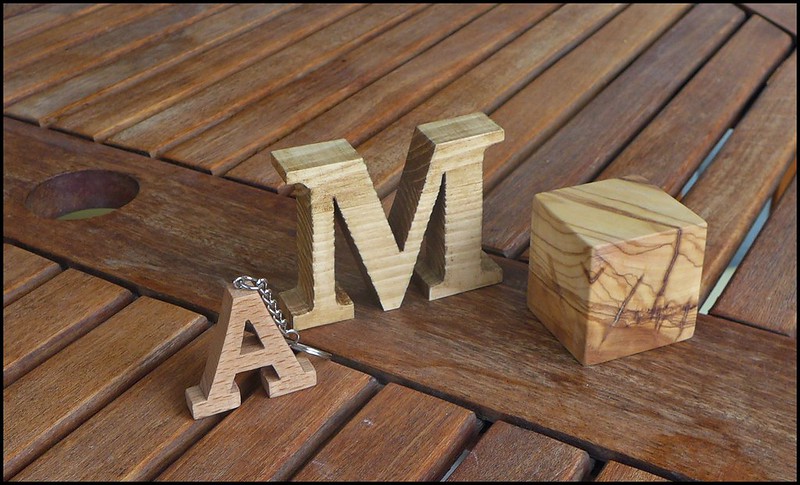

Ενα μπρελοκακι απο οξια, ενα Μ απο τσιπικο και μαλακό πευκακι με λειζερ αφιερωση πισω και ενας κυβος ~5χ5εκ. απο την ελια του Μπαμπη!
Τον κυβο θα τον κρατησω για μενα και θα τον λουστραρω με καμμια δεκαρια στρωματα γομαλακα, αφου τριφτει καλα μεχρι 2000grit και λειανθουν οι ακρες.
Το μπρελοκ εχει περαστει με κερι (υγρο βερνικι κεριου), το Μ με παστα κεριου χρωματος πευκο αντικε και ο κυβος μεχρις στιγμης με ελαχιστο λινελαιο.
