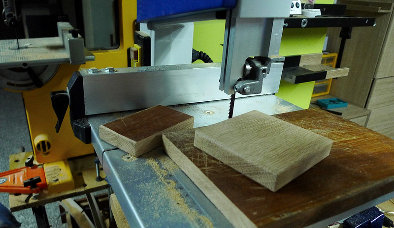

Εκοψα ενα τετραγωνο κομματι 9χ9εκ. απο ενα ρεταλι καρυδιας που μαλλον ηταν επιφανεια κοπης (cutting board).

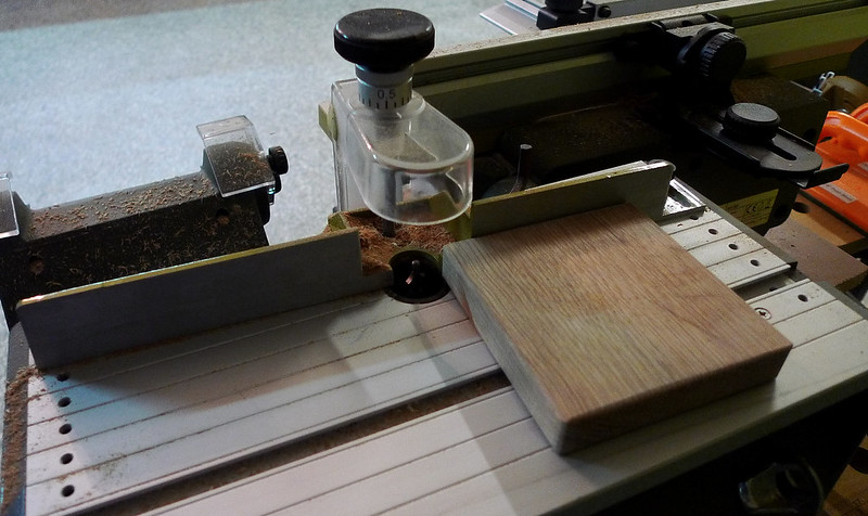

Μετα το κοψιμο το ετριψα στο μεγαλο κυκλικο τριβειο της proxxon. Σε ελαχιστο χρονο εγινε οπως βλεπετε παραπανω.
Επειτα περασα τις ακμες στο παγκορουτερακι της proxxon.

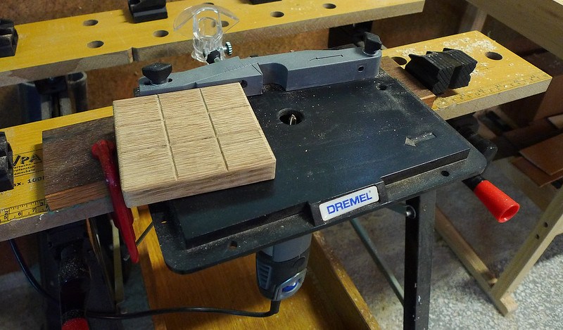

Mετα ρυθμισα την βαση ρουτερ της dremel στα 3 εκατοστα και περασα το κομματι 4 φορες για να δημιουργηθουν τα 4 αυλακια.
Το bit ηταν το τριγωνικο. Ισως να ηταν καλυτερα να χρησιμοποιουσα το ισιο των 3μμ.
Η βαση της dremel ειναι παρα πολυ βολικη σε ρυθμισεις. Κριμα που δεν ειναι σταθερη για λιγο πιο ζορικες δουλειες σε σκληρα ξυλα.

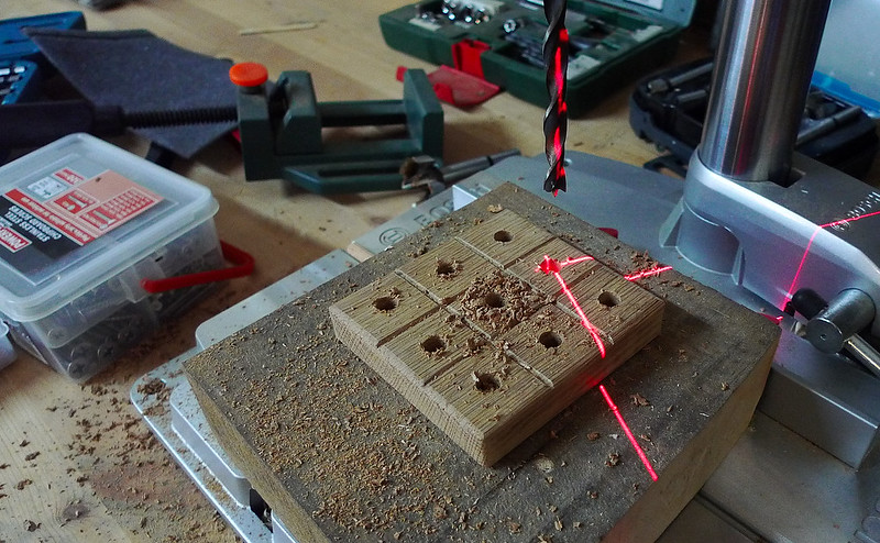

Επειτα εγιναν 9 τρυπες των 8μμ στο κολωνατο αφου ρυθμιστηκε το βαθος κοπης στα 10 χιλιοστα.
Οι τρυπες θα μπορουσαν να γινουν τελειες αλλα ειχα αφησει τις στροφες χαμηλα απο προηγουμενο project που τρυπουσα λαμαρινα.

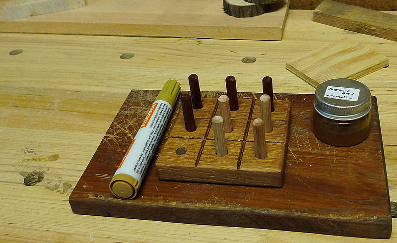

Ετοιμο η τριλιζιτσα, αφου περαστηκε ενα χερι λινελαιο και οι μισες καβιλιες βαφτηκαν με τον μαρκαδορο ξυλων απο το lidl.
Mενει να το περασω με αχρωμο κερι το ξυλο για να γυαλισει. Ισως το περασω με κερι με αποχρωση καρυδιας για να σκουρηνει λιγο περισσοτερο.
Επισης θα ετοιμασω αλλες καβιλιες, χωρις αυλακια, απο στρογυλο πηχακι οξιας, θα φαινονται πολυ καλυτερα.
