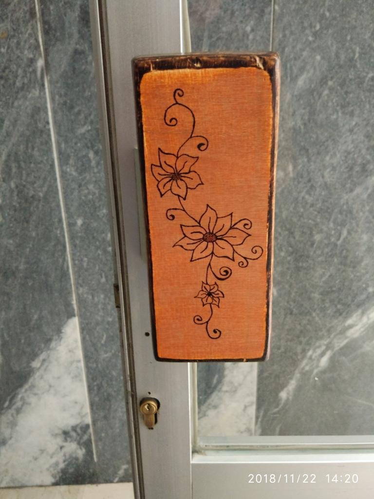

Επειδή όλο ρωτάω και μάλλον δεν είμαι και στο σωστό ποστ....ας βάλω και την πιο πρόσφατη ολοκληρωμένη μικροδουλίτσα. Έσπασε το χερούλι της πόρτας της πολυκατοικίας και ειπα να το αντικαταστήσω σε ξύλινο αλλα δεν ήθελα να είναι σκέτο και το διακόσμησα. Δεν φαίνεται στη φώτο αλλά τα γυρω γυρω τα έκοψα φάλτσα αλλά με τη σέγα χειρός παιδεύτηκα και μετά έτριβα 1 ώρα.

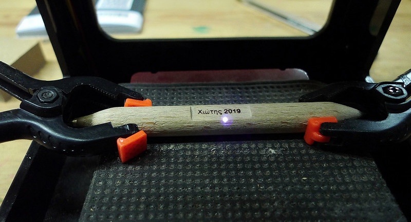

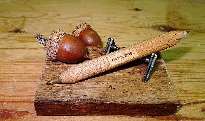

Σημερα φτιαξαμε στυλο και μολυβι ταυτοχρονα χωρις τορνο :))
Eδω το μολυβοστυλο με σταμπα laser, σε Χριστουγεννιατικη ποζα με βελανιδακια!

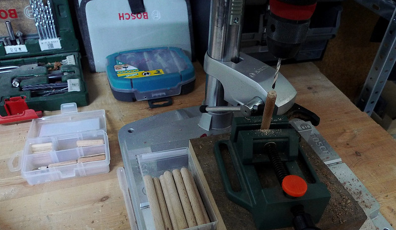

Κατ'αρχας πηραμε μια 10αρα καβυλια και της ανοιξαμε 3μμ τρυπα απο την μια και 4μμ τρυπα απο την αλλη μερια

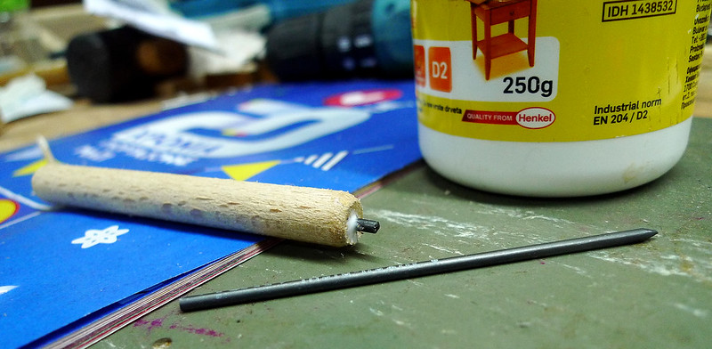

Η τρυπα των 3μμ εγινε για να χωρεσει η μυτη του μολυβιου η οποια κολληθηκε με ξυλοκολλα (φωτο).
Τρυπα των 4μμ εγινε για να χωρεσει το ανταλλακτικο bic.

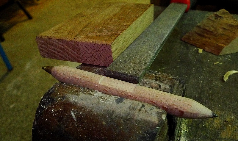

To κυκλικο τριβειο της Proxxon ακονισε τελεια το μολυβι και σμιλεψε ιδανικα το ξυλο γυρω απο την μυτη του bic.
Eπειτα με μια λιμα και εναν προχειρο οδηγο, δημιουργηθηκε μια εσοχη, μια επιπεδη επιφανεια, στο στυλο για να τυπωθει μια λεζαντα στον laser printer.
Επειτα με το laser printer μπορεις να γραψεις οτιδηποτε πανω στο ξυλο.

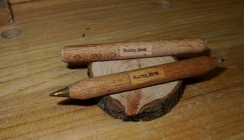

Και ετοιμο το μολυβοστυλουδακι!
Ιδια λογικη μπορει να εφαρμοστει σε οποιοδηποτε κλαδακι η ξυλο.
Μπορει καποιος να χωνεψει ολοκληρο στυλο μεσα στο ξυλο, η μια κηρομπογια, η μονο μια μυτη.
Αυτά έχουν περισσότερη δουλειά από τα στυλό που φτιάχνουμε εμείς Μιχάλη. Και το κάψιμο με laser όλα τα λεφτά...
