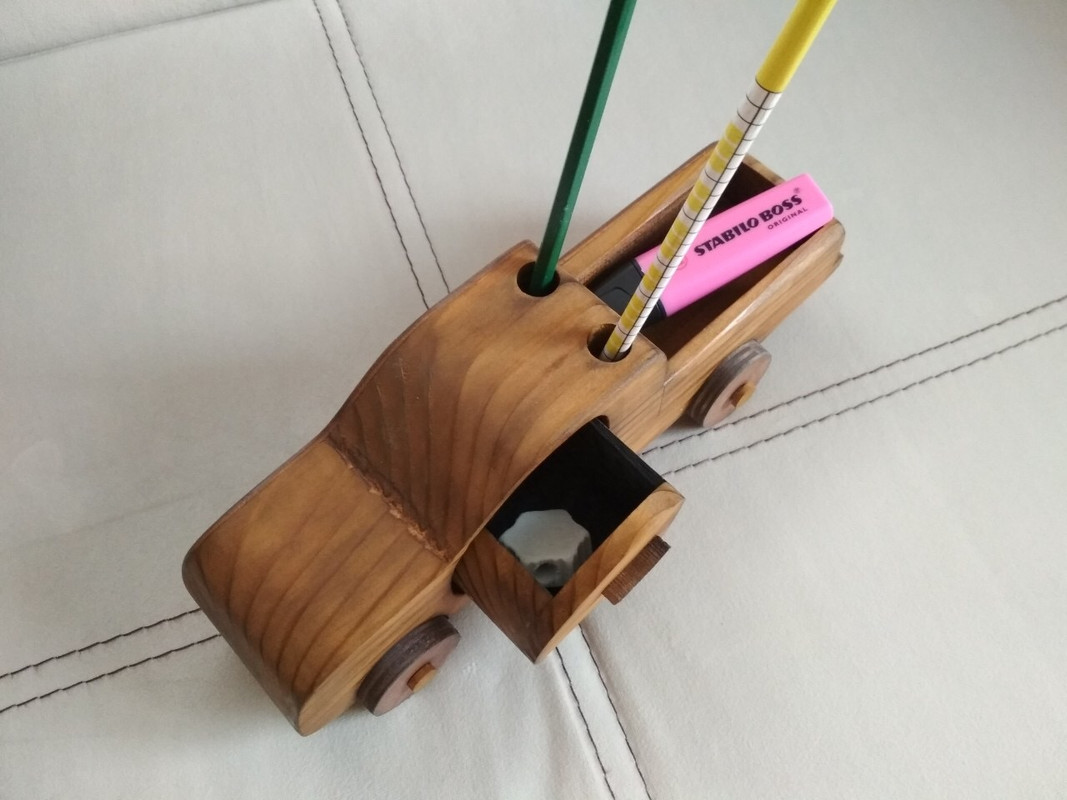

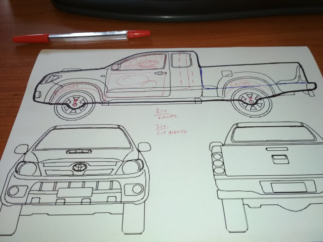

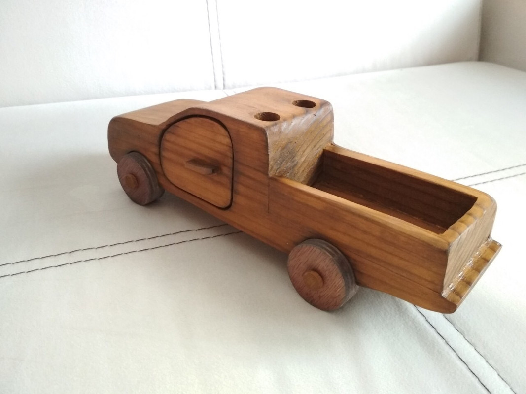

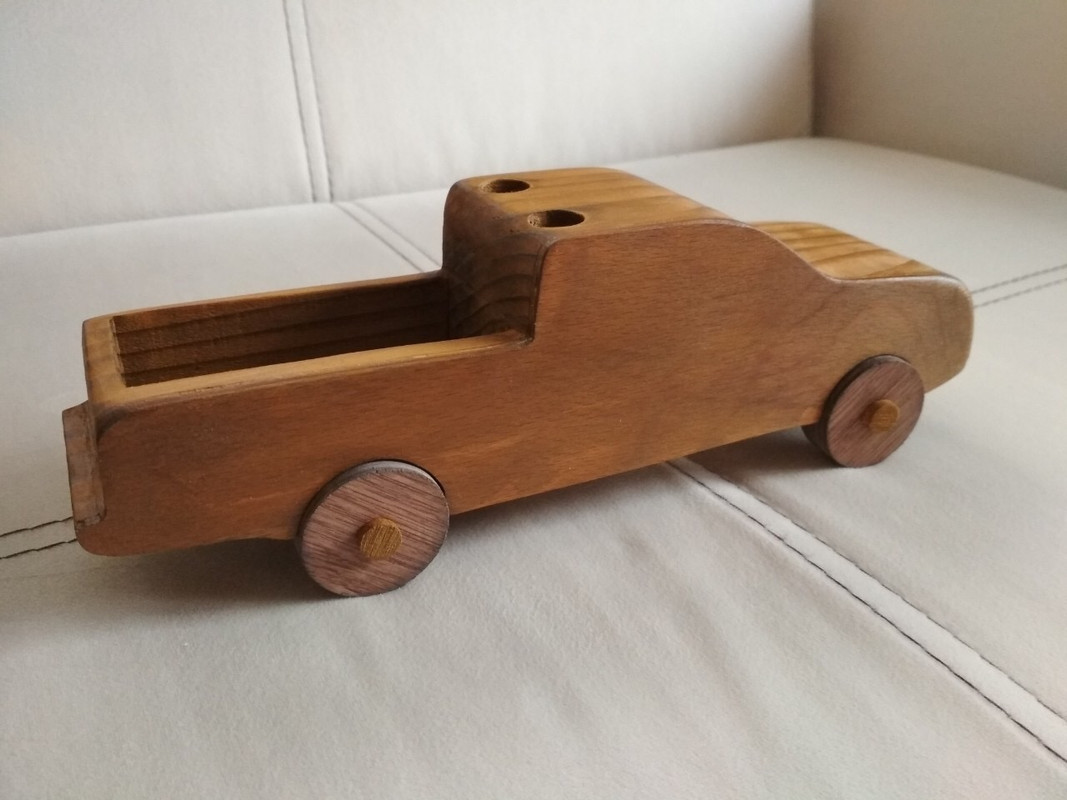

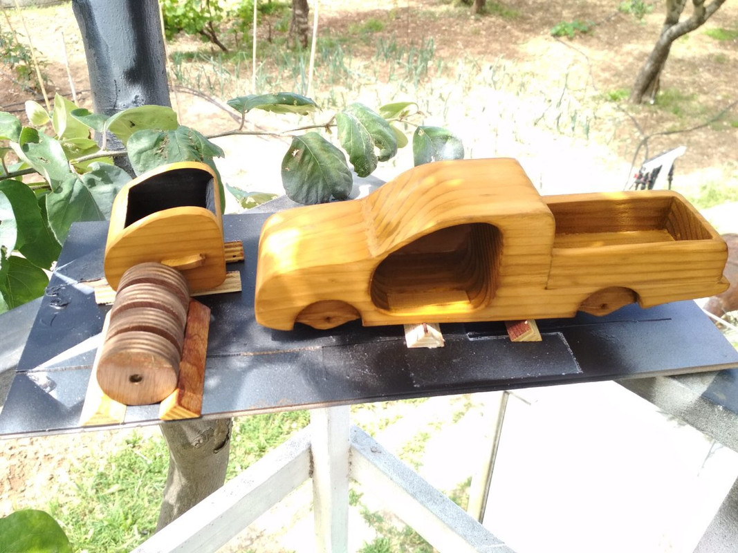

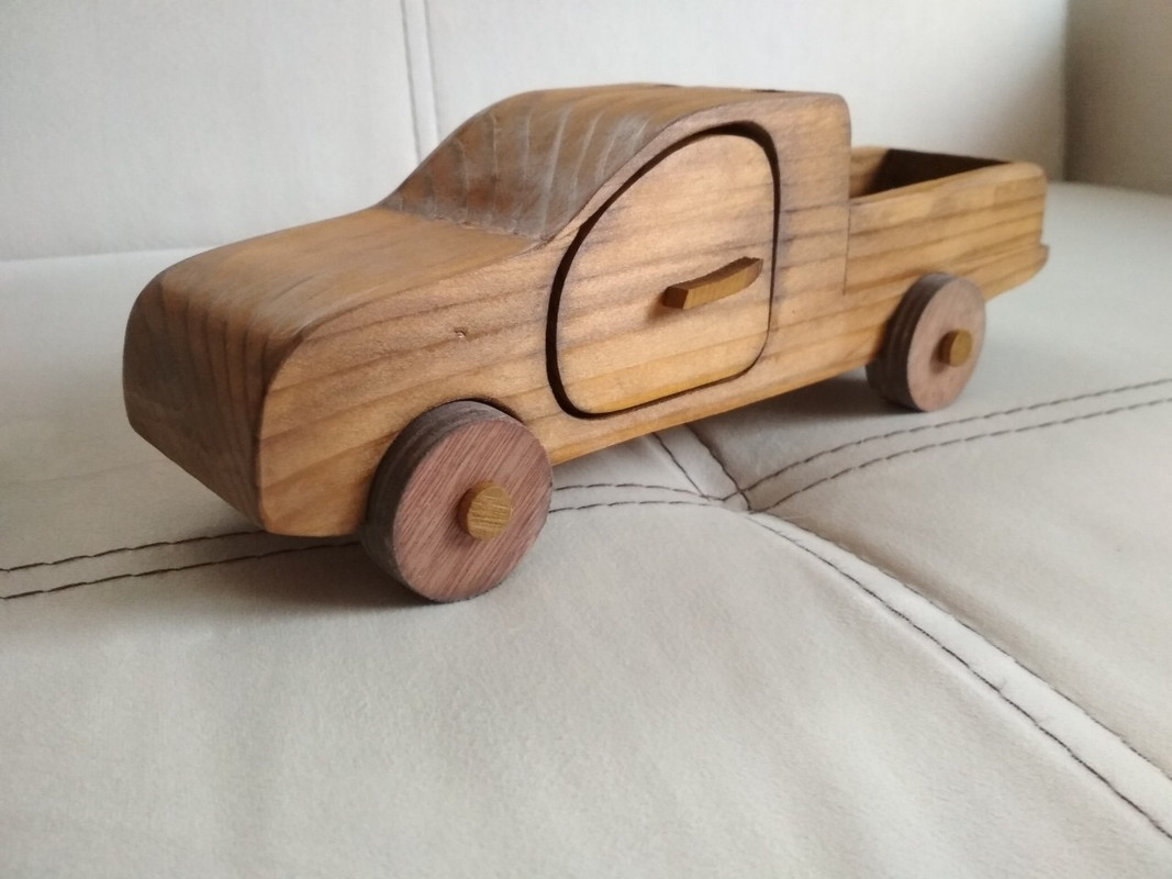

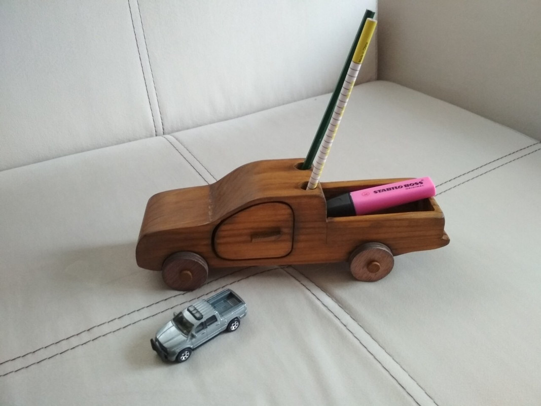

Απο το σχεδιαστηριο, toyota hilux

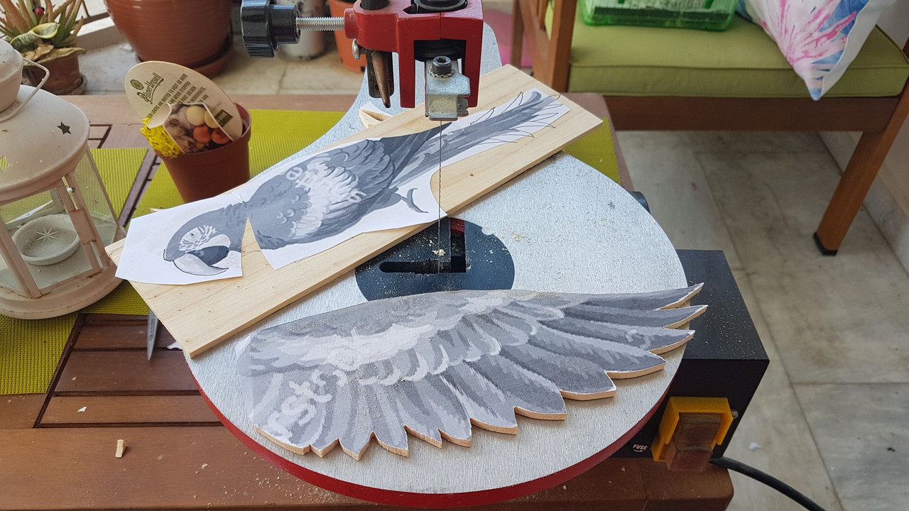

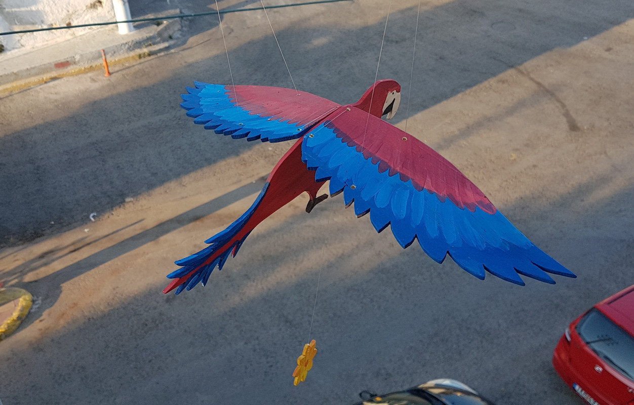

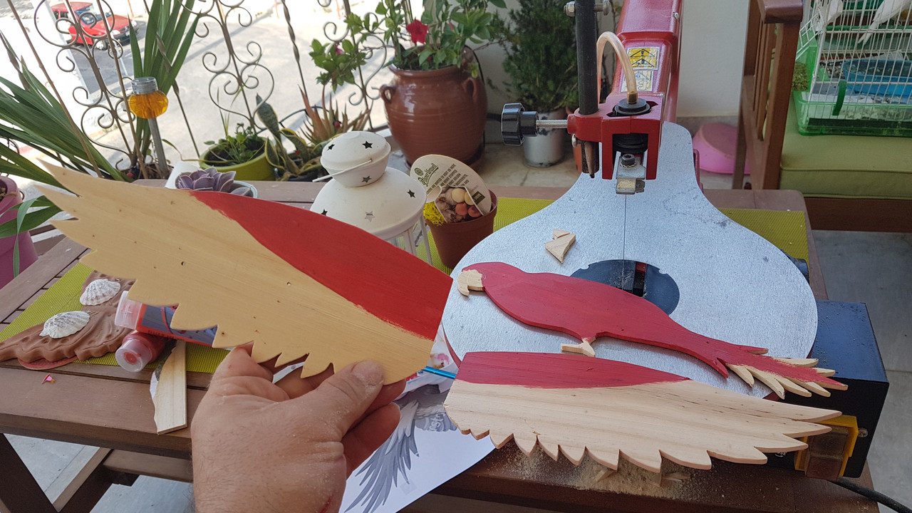

Εναν παπαγαλο ανεμουριο που πεταει!!
Φιλετα 5 χιλιοστα στην κορδελα απο παλετοξυλο και τελικο στα 4 χιλιοστα στον ξεχονδριστηρα!
Εκτυπωση της φιγουρας ενος παπαγαλου και ξεγυρισμα στην επιτραπέζια σεγα!
Βαφη και συναρμολογηση!
Και ετοιμο!!!
Θα ανεβασω και βιντεακι!
Ειδες φιλε τι μεγαλη και συναμα ευκολη δουλεια ειναι το φιλεταρισμα με μια τετοια κορδελα? Παιρνεις κορμους, κλαδια, καδρονια, σανιδες και απο αυτα παραγεις σανιδακια και γενικα πρωτη υλη για μικροκατασκευες.
Κατα τα αλλα ειπαμε εισαι καλλιτεχνης, ο παπαγαλος κομμενος και βαμμενος αψογα, μπραβο πατριωτακι!! :ernaehrung004:
