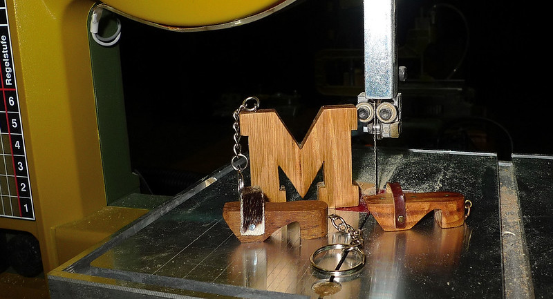

Καποιες αστειες κατασκευες ειχε το μενου σημερα

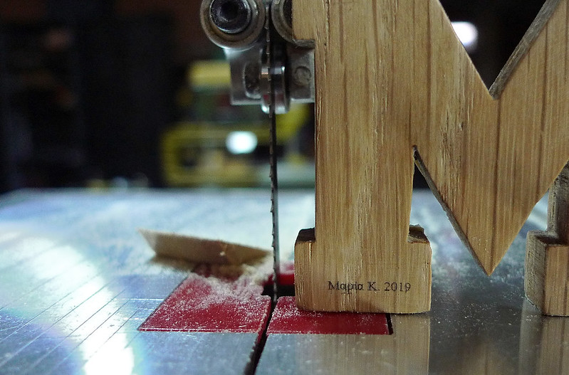

Ενα κλασσικο μπρελοκ γραμματακι με το ονομα του παραληπτη διακριτικα γραμμενο με λειζερ. Απο ξυλο καρυδιας, διαστασεις 5χ5εκ. περιπου και παχους 10μμ.
Εδω η λεπτομερεια του λεϊζερ.

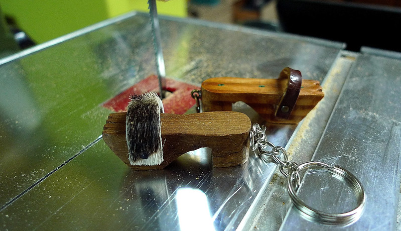

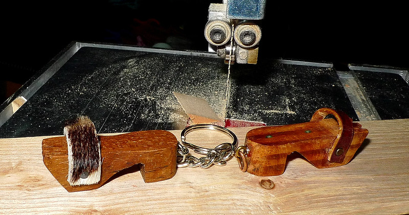

Και εδω οι αστειες παντοφλες/τσοκαρακια, ενα για μπρελοκ και ενα για τον λαιμο....ναι για τον λαιμο!!:flipout:
Φτιαγμενα στην πριονοκορδελα της proxxon. Οι καμπυλες εγιναν με το τριβειο spindle sander triton.
To δεξι τσοκαρακι το ειχα απο παλια, απλα το τροποποιησα λιγο και του εβαλα κρικακι για να μπει δερμα/αλυσιδα για το λαιμο.
Μερσι Τζωρτζ!
To μονογραμμα και τα υπολοιπα γραμματακια που εκανα σε αυτη την παρτιδα ηταν πολυ συμπαθητικα.
Γενικα τα γραμματα, ειτε σε μικρα για μπρελοκ ειτε μεγαλα για διακοσμητικα ειναι εντυπωσιακα αν γινουν με καλο ξυλο και γυαλιστουν σωστα.
Το καλυτερο ξυλο για γραμματα ειναι οξυα και αμυγδαλια. Ειναι τοσο λειο το ξυλο τους μετα απο τριψιμο, σαν γυαλι, ειδικα της αμυγδαλιας και των συναφων δεντρων (ροδακινιά,βερυκοκια). Η καρυδια αν δεις την κοντινη φωτογραφια παραπανω, δεν γινεται εντελως λεια λογω της υφης των 'νερων' που εχει.
