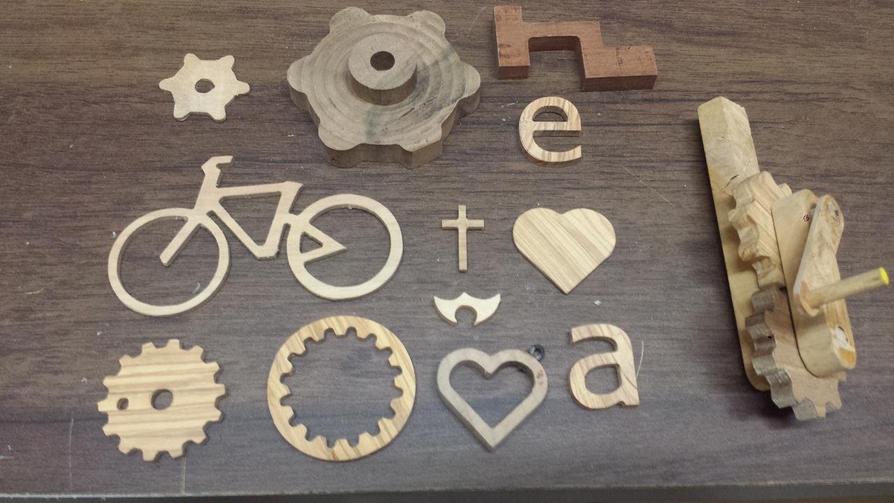

Απεριοριστες οι δυνατοτητες και η πολυπλοκοτητα του σχεδιου, ετσι Γιαννη? Σχεδια βρισκεις ευκολα?
H φρεζα νομιζω οτι θα μπορουσε να κοψει πολυ καλα puzzle που ειναι αρκετα επιπονο σε καμπυλες για οποιαδηποτε σεγα.
Οτιδήποτε σχέδιο μπορείς να φτιάξεις. Θέλει βέβαια κάποιες μετατροπές - διορθώσεις με πρόγραμμα. Κυρίως τα γραμμικά σχέδια είναι τα καλύτερα και τα λιγότερο πολύπλοκα. Και βεβαίως μπορείς να κόψεις και puzzle.
Eδώ όμως υπάρχει ένα θέμα.. το πρόβλημα όταν κόβεις με ρούτερ η φρέζα, είναι οι γωνίες. Και μιλάω για τις κλειστές γωνίες (όχι καμπύλες) σε ένα σχέδιο. Εσύ Χιωτης με το σεγάκι, μπορείς να κάνεις ότι γωνία θές, και ότι βάθος θές (μέχρι τις δυνατότητες του εργαλείου).
Εγω για παράδειγμα δεν μπορώ. Για να πετύχω κλειστή γωνία, (2 - 3 μοιρών για παράδειγμα), πρέπει να βάλω κονδύλι π.χ 0,6 - 0,8. Καί άντε και το έβαλες. Πόσο βάθος θα κατέβει............ τίποτα. 3mm το πολύ. Γιατί μετά δεν κατεβαίνει. Γιατί?
Γιατί to στέλεχος είναι π.χ 3 mm η 6 mm, και το ωφέλιμο πάχος του εργαλείου είναι 0.6 mm. Οπότε εκεί σταματάς. Συνήθως τα μικρά κονδύλια (βλέπε dremel) έχουν μικρό κοπτικό ωφέλιμο, αλλιώς σπάνε.
Τα παρακάτω σχεδιάκα για παράδειγμα, κάποια απο αυτά, έχουν βγεί με 2 mm κονδυλάκι. Αλλιώς θα ήταν άγαρμπα.
Και για να κλείσω αυτό που έγραψα παραπάνω, δες στο ποδήλατο την πίσω ρόδα, εκεί που κάνει το V, που και καλά είναι το ψαλίδι. Ενώ η έξω γωνία είναι μύτη, η μέσα είναι ψιλο-ωβάλ. Λόγω κοπτικού,και ενώ στο σχέδιο είναι μύτη, δεν μπόρεσε να το βγάλει σωστά, λόγω διαμέτρου του κοπτικού. Αν εκεί είχα βάλει ένα 0,6 θα ήταν καλύτερα τα πράγματα.

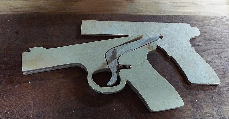

Σημερα αρχισαμε με οπλικα συστηματα. Πιστολι που ριχνει λαστιχακια..:)
Εδω προς κολληση τα δυο πρωτα απο τα 8 συνολικα κομματια.
Ο μηχανισμος της σκανδαλης δεν ηταν καλος απο τα σχεδια και προχωρησαμε σε ανασχεδιασμο και ανακατασκευη.
Οταν τελειωσει αυτο το εργαλειο χειρος, θα ανεβασω φωτο και σχεδια.

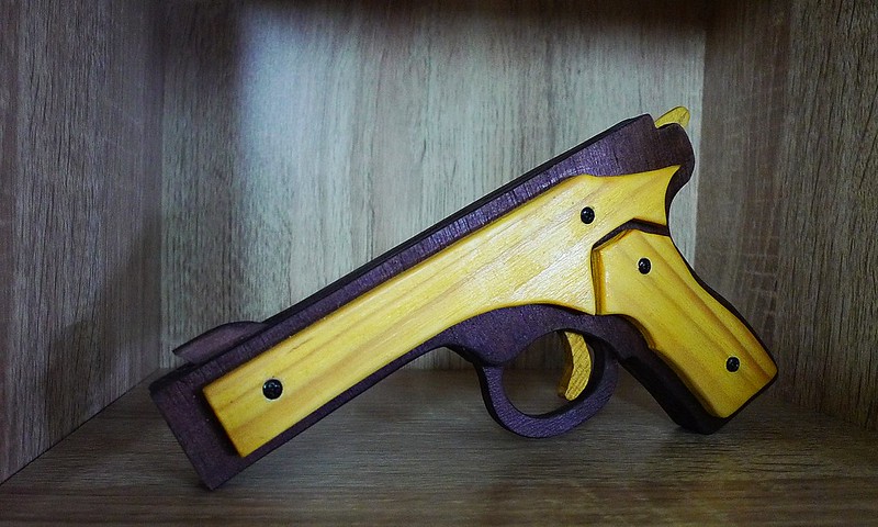

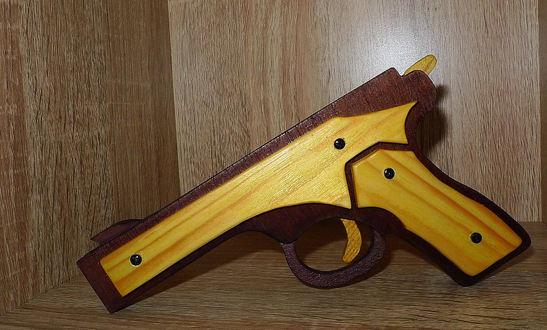

Τελειωσε και το περιστροφακι!
Απλο project απο κοντρα πλακε το σωμα και πευκακι τα κιτρινα φιλετακια. Εδω τα σχεδια σε pdf

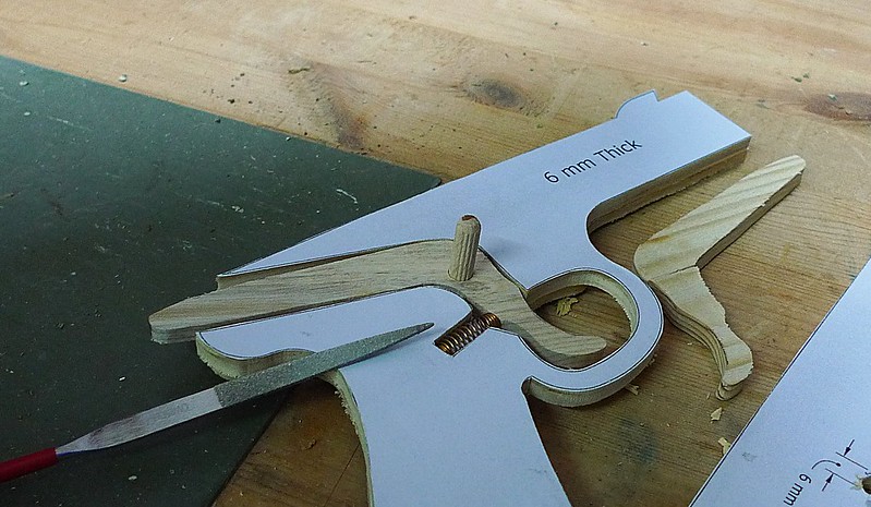

To ευκολο κομματι ειναι η κοπη στην σεγα παγκου η στην πριονοκορδελα.
Το κυριως σωμα εγινε απο κοντρα πλακε αγορασμενο απο ρεταλια του Leroy και τα φιλετα απο παλετοξυλο.
Υπηρχε ενα θεμα με το συστημα της σκανδαλης καθως το τεμαχιο εσπασε και το αντικατατστησα με οξια.

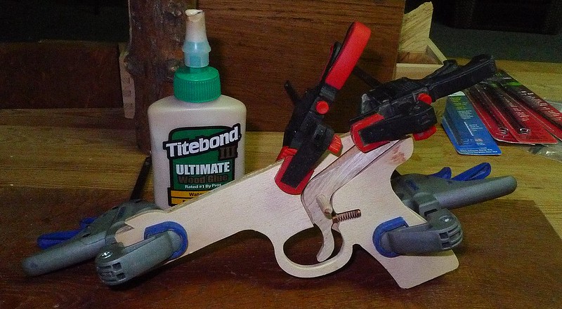

Εδω οι δοκιμες και τα λιμαρισματα για να ταιριαξει το νεο τεμαχιο οξιας
Τελικα η σκανδαλη εκατσε μια χαρα αφου με ταλαιπωρησε κανα 20λεπτο. Κακως δεν τυπωσα νεο πατρον για την σκανδαλη, ισως τελειωνα νωριτερα.
Εδω το βελτιωμενο σχεδιο σε σχεση με το αρχικο πλανο οπου το λαστιχακι δυσκολευοταν να φυγει οταν πατουσες την σκανδαλη.

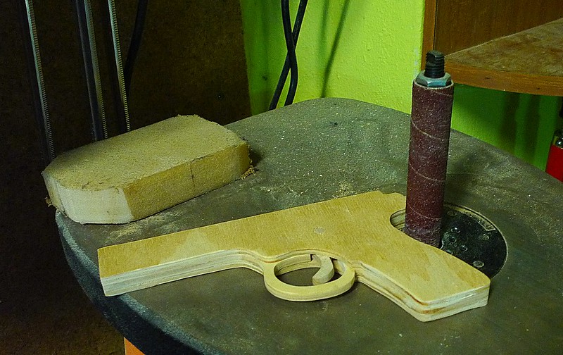

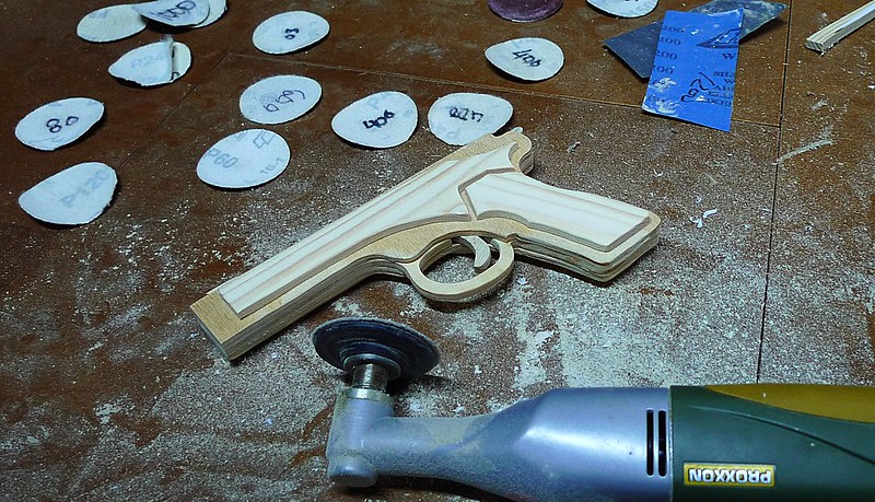

Επειτα αρχισε το πιο βαρετο κεφαλαιο..το τριψιμο! Τριψιμο μεχρι 400 το κοντρα πλακε και μεχρι 800 το πευκο.
Το καλο τριψιμο ειναι πολυ σημαντικο στα μαλακα και πορωδη ξυλα και ιδιως στο πευκο/ελατο για να κατσει καλα και ομορφα το stain μεταπειτα και να μην κανει σταμπες διχρωμιας λογω διαφορετικης απορροφητικοτητας.

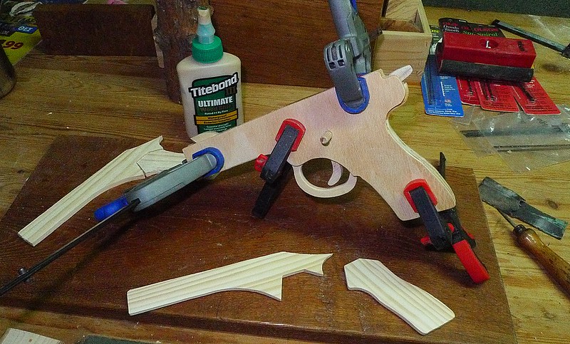

Μετα το γυαλοχαρτο ηταν η ωρα για να κολληθουν τα τρια τεμαχια που αποτελουν τον κορμο του πιστολιου.
Η κολλα titebond ειναι η καλυτερη απο αποψη δυναμης. Η συγκεκριμενη ειναι αραιωμενη με λιγο νερο επειδη ειχε αρχισει να πηζει λογω ηλικιας αλλα ακομα και ετσι ειναι ισχυροτερη απο τον ανταγωνισμο (μολις τελειωσα την εν λογω δοκιμη αντοχης)
Αφου τα ξυλα κολλησαν, το πιστολι μπηκε στο τριβειο triton οπου εξομαλυνθηκαν ολες οι ατελειες των τριων κομματιων που κολληθηκαν σε ενα.

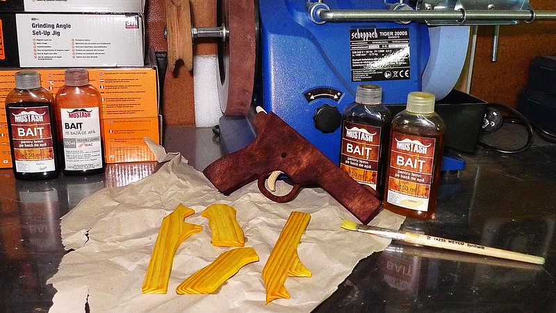

Σειρα πλεον εχει το βαψιμο. Προτιμησα το βαψιμο με stain και οχι ακρυλικο καθως με το stain τα νερα παραμενουν ορατα και ομορφα. Το λαδι κοντρα πλακε και πευκο απλα δεν ταιριαζει. Η επιλογη χρωματων δεν ηταν δικη μου, ειναι αποχρωση κιτρινου για το πευκο και αποχρωση δρυος για το κοντρα πλακε. Ισως για το κοντρα πλακε να επρεπε να το βαψω με ακρυλικη μπογια.
Περαστηκαν 3 χερια stain στο κοντρα πλακε και 4 χερια στο πευκο για να υπαρχει καλη διεισδυση και ενταση στο χρωμα. Μια ωρα η διαφορα μεταξυ περασματων. Πριν το τελικο χερι μπογιας, περασα τα ξυλα με γυαλοχαρτο 600αρι.

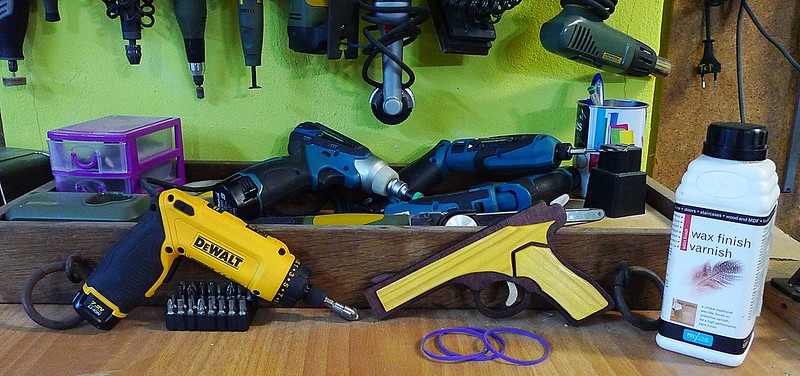

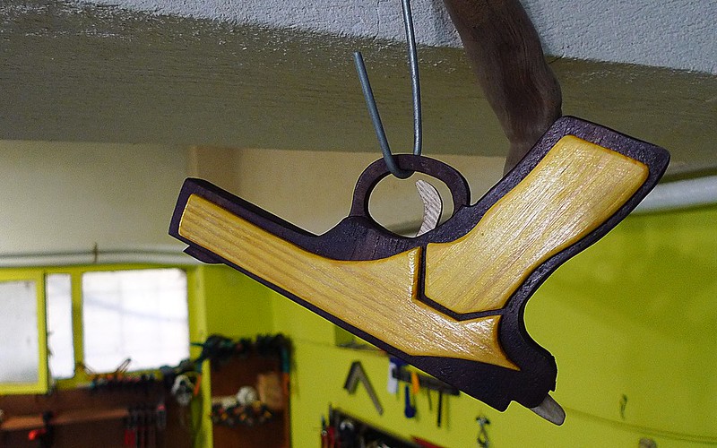

Επειτα σειρα ειχε το βερνικι στα κιτρινα φιλετακια. Εκει χρησιμοποιησα βερνικι κεριου, φαινεται δεξια στη φωτο, 4 χερια συνολικα για να αποκτησει το πορωδες πευκο μια στοιχειωδη σατινε γυαλαδα. Εδω στη φωτο μαζι με ενα αλλο πιστολι της Dewalt. Διπλα σε καθε εργαλειο ειναι και οι 'σφαιρες' τους :)
Εδω στο τσιγκελι, εχει στεγνωσει και το τελευταιο χερι βερνικιου.
Τελικο σταδιο ηταν η προσθεση βιδων στα φιλετακια, οχι τοσο για ομορφια αλλα για καλυτερη συγκρατηση και αποφυγη αποκολλησης σε περιπτωση πτωσης.
For the record, τα λαστιχακια πεταγονται σε μια αποσταση μαξ. 6 μετρων, αναλογα το λαστιχακι. Tα λαστιχακια του Lidl ειναι τα καλυτερα για αυτο το πιστολι :))
