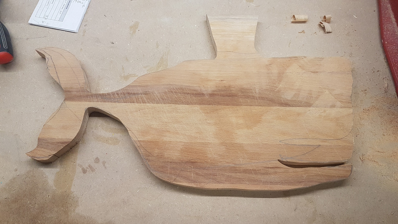

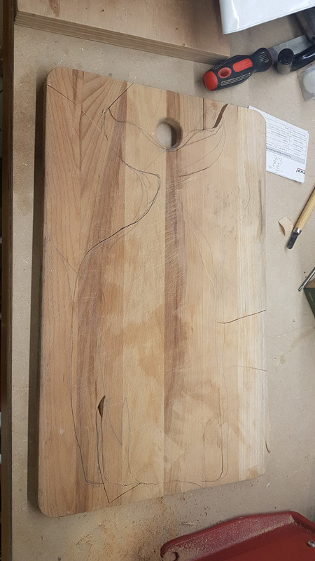

Ειχα παρει ενα ξυλο κοπης απο το ΙΚΕΑ και μαλιστα διπλο απο ωραιο πλακαζ μασιφ ξυλων.
Το καλο ηταν μεχρι εκει.
Δυστυχως και τα δυο σκεβρωσαν και εμφανίστηκε μουχλα στις ακρες οποτε παροπλιστικαν αλλα δεν πςταχτηκαν.
Και ευτυχως καθως απο αυτο
Πηγαμε σε ενα σχεδιακι που ηθελα καιρο κα φτιαξω!

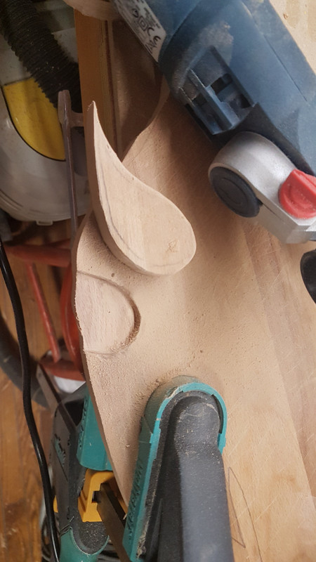

Ανοιγμα του χωρου που θα φωλιασει το φτερακι
Τριψιμο με 100 240 & 320 να φυγουν οι γρατζουνιες απο τα μαχαίρια.

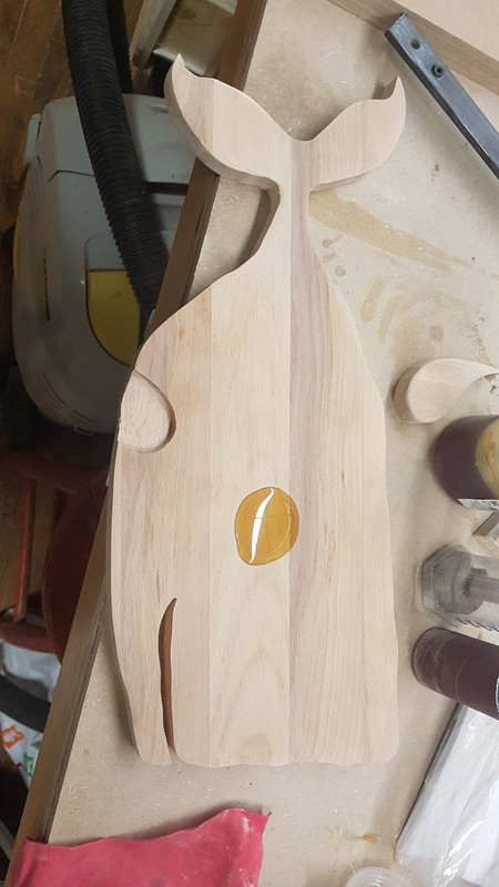

Πέρασμα με French Polish.
Και τελος για σημερα.
Αυριο με τον πυρογραφο θα του κανω το ματακι του και σκεφτομαι να το κανω ρολοι να το κρεμάσω στον τοιχο!
χεχε, ωραιο θα βγει το φαλαινακι οτι και να το κανεις!!
To φρενσ πολις αν δεν το περασεις καμμια 15αρια χερια τουλαχιστον, τσαμπα θα το βαλεις.

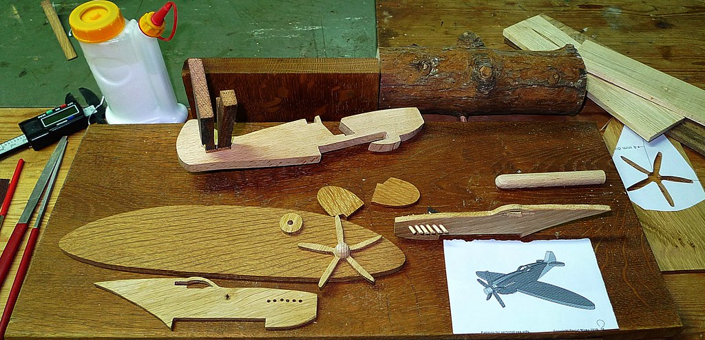

Φτιαχνω αλλο ενα ξυλινο αεροπλανακι, αυτη τη φορα με καλα ξυλα και πιο διασημο απο τα αλλα...ενα spitfire :)
Αν και δεν του φαινεται, με εχει παιδεψει αρκετα μεχρι στιγμης αλλα τωρα ειμαστε στην τελικη ευθεια, μετα τις μικροαλλαγες σχεδιου, τις ψιλοεπιδιορθωσεις και το βαρετο γυαλοχαρταρισμα.
Θα ολοκληρωθει το φινιρισμα των κομματιων (δρυς, οξια και καρυδια) με αλλαγη αποχρωσεων και γυαλισμα.
Αρκετη δουλιτσα θα εχουν οι 12 εξατμισεις της μηχανης (2μμ καβιλια οξιας) -νομιζω θα ειναι το κερασακι στην τουρτα- που πρεπει να φαλτσοκοπουν και να βαφτουν χρωμιο :))
Για δοκιμη τωρα εχουν μπει οδοντογλυφιδες στις τρυπες που εχουν γινει στο κομματι καρυδιας υπο γωνια 30 μοιρων.
Ευχομαι να αργησει να τελειωσει Γιωργο γιατι αυτο το ταξιδακι, αν και λιγο κουραστικο στις μικρολεπτομερειες, ειναι πολυ ομορφο :))
