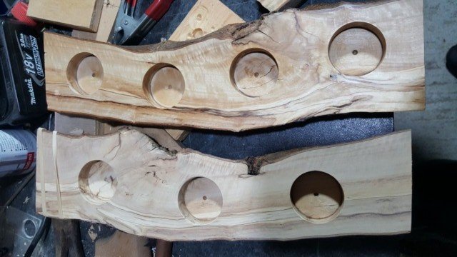

Συμφωνώ απολύτως.... Μόλις επιχείρησα να το ακονισω λίγο με το dremel (το είδα στο you tube) αλλά και πάλι δεν κόβει καλά... Παρόλο που έφυγε η μαυρίλα... Με το ζόρι έκανα μια τρύπα.... Και αυτό με άλλα τρία τρύπανακια πρώτα. Παρήγγειλα ήδη της dewalt αλλά με 41mm από κέντρο βίδας. Θα κάνω μερικά όπως όπως για το ένα μπαζαρ και τα άλλα με το νέο forstner.Αν δεν αλλάξει τρυπάνι δεν θα κάνει τίποτα. Το forstner έχει ανάψει & θέλει αλλαγή.

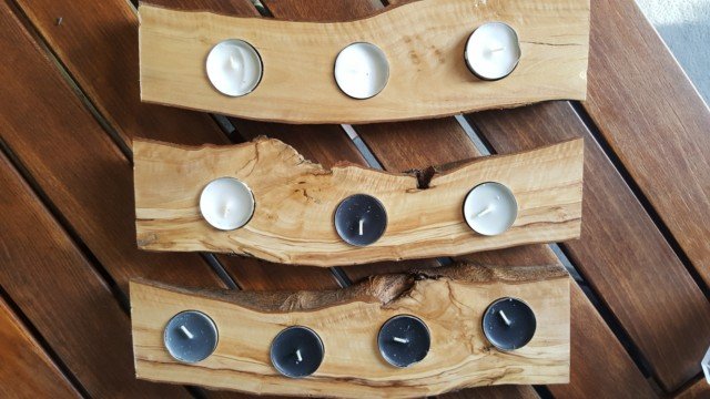

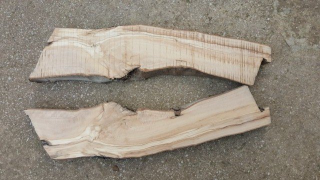

Εφτιαξα μερικες μικρες βασεις ρεσω απο κλαδι ελιας, για το bazzar του σχολειου της μικρης. Το συγκεκριμενο ξυλο ηταν τοσο σκληρο που απορησε και ο φιλος ξυλουργος, που το εκοψε στην κορδελα. Ξεκινησα τριψιμο με το τανκ και τελειωσα με το εκκεντρο μεχρι 320 grid.

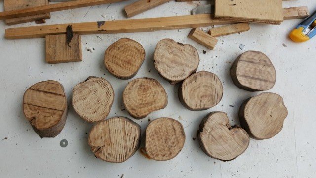

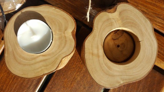

Επισης εφτιαξα και τρεις πιο μεγαλες βασεις απο κορμουδακι, που εβγαλε απιστευτα νερα. Εγιναν αναρπαστες, οι φιλες της γυναικας μου ... τις εξαφανισαν!
