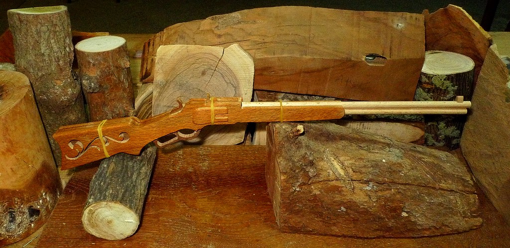

Νομιζω οτι αυτο το αμερικανικο καραμπινακι (~40εκ μηκος) θα βγει ομορφο και εντυπωσιακο.
Απο ρεταλια βελανιδιας και καβιλια οξιας. Στην τελικη του μορφη θα εχει ~40εκ μηκος, ~5εκ υψος και ~2εκ παχος.
Αυτό θα μου αρέσει, είμαι σίγουρος! :grandpa:

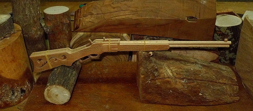

Δυστυχως απο ατυχημα εσπασε η σκανδαλη και διακοπτεται το φινιρισμα μεχρι να ξαναφτιαχτει ολοκληρο το κομματι και βαριεμαι αφανταστα να ξανακανω τα ιδια πραγματα δυο φορες..
Εδω αφινιριστο, μεχρι να φτιαξω παλι το μεσαιο κομματι, περασμενο μονο με λιγο λαδακι το κοντακι για να παρω μια ιδεα πως θα φαινεται οταν τελειωσει. Ισως του παει πιο σκουρο.
Εδω μολις τελειωσε το κοψιμο

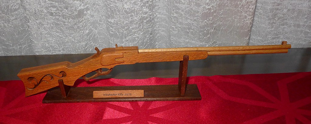

Ολοκληρωθηκε επιτελους η καραμπινα μετα την ατυχια της σπασμενης σκανδαλης.

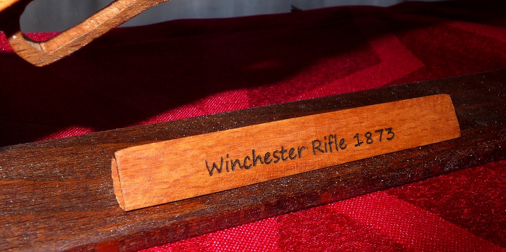

Εκανα και μια βαση με ενα πινακιδακι με τον τυπο του οπλου στο Lazer engraver
Eδω ενα φαλτσοκομμενο ρεταλακι με τον τυπο της καραμπινας. Η γραμματοσειρα ειναι η segoe.script.
Το καψιμο στο ξυλο με το laser engraver το θεωρω ιδιαιτερα πετυχημενο, οσο βαθυ χρειαζοταν και καθαρο.

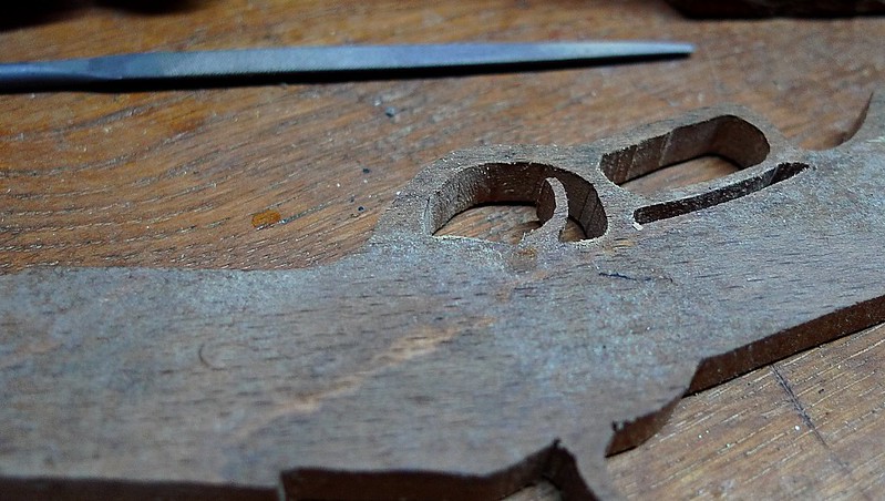

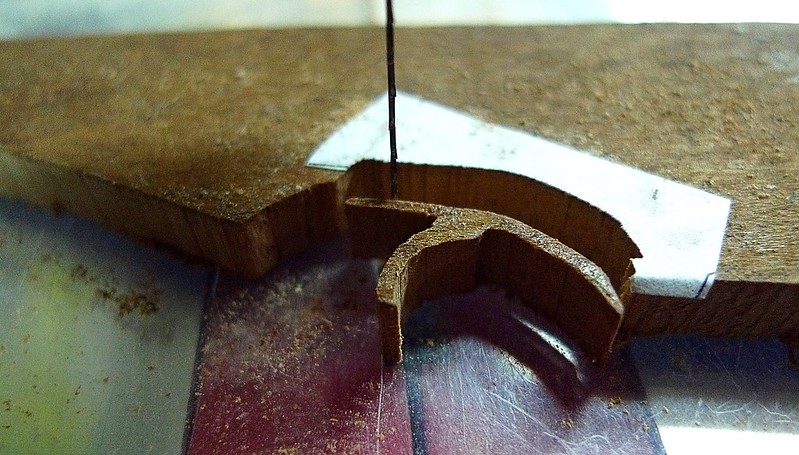

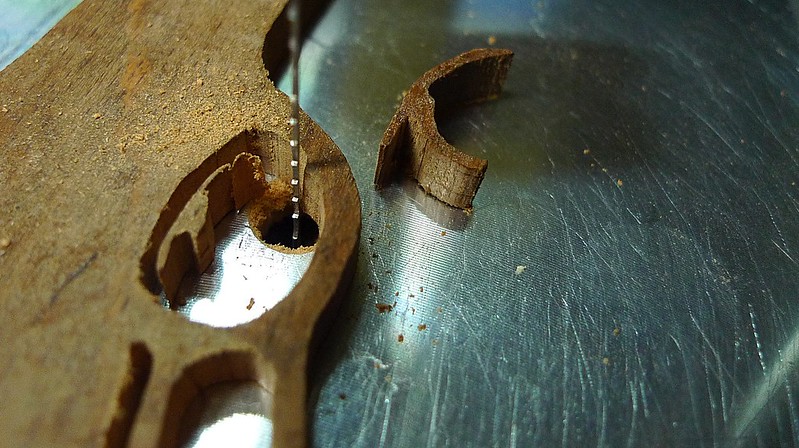

Να παρουσιασω επισης και την διαδικασια της επισκευης της σπασμενης σκανδαλης.
Πρωτα κοπηκε ενα αντιστοιχο κομματι που περιελαμβανε την σκανδαλη, απο το πρωτοτυπο σχεδιο.

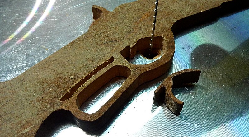

Εδω φαινεται που και πως ειχε σπασει η σκανδαλη. Το σημειο πρεπει να αφαιρεθει σε μεγαλυτερο μηκος ωστε να πιασει και να κολλησει καλα το νεο κομματι.
Και εδω φαινεται πως κοπηκε το παλαιο σημειο για να μπει το νεο κομματι που εφτιαξα.

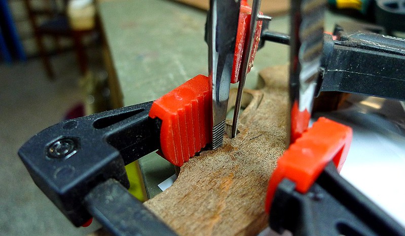

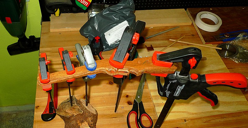

Η γερή στερεωση του πολυ μικρου κομματιου της σκανδαλης μπορουσε να γινει μονο με τσιμπιδες οι οποιες κρατηθηκαν σφιγμενες με σφιγκτηρες.
Και εδω το αποτελεσμα της κολλησης πριν το τελικο φινιρισμα με λιμα και γυαλοχαρτο. Ευτυχως κολλησε σωστα.
Και εδω η τελικη συναρμολογηση ολων των κομματιων με ξυλοκολλα.
Και εδω μετα το φινιρισμα με λινελαιο. Θα περαστουν αλλα 4-5 χερια λινελαιο μεσα στον επομενο μηνα γιατι θελω λιγο πιο σκουρη αποχρωση.
