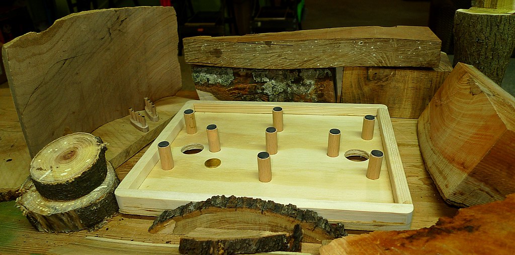

Τελειωσα χτες ενα ακομα επιτραπεζιο γκεμι που εχει στην δωρεαν συλλογη του ο υπεροχος αυτος ανθρωπος ο
Steve Good.
Εδω τα σχεδια
http://www.stevedgood.com/pennydrop.pdf

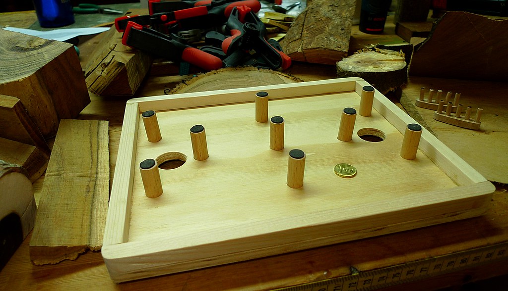

Penny Drop! Οι οδηγιες ειναι μεσα στο παραπανω pdf. Παιζεται με ενα ζαρι και 10 πένια/σεντζια.

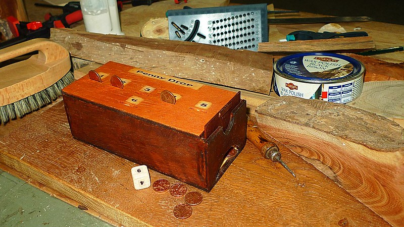

Eδω το τελειωμενο παιχνιδι που δειχνει γερικο λογω παλαιωσης

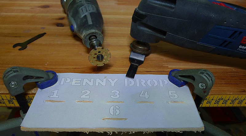

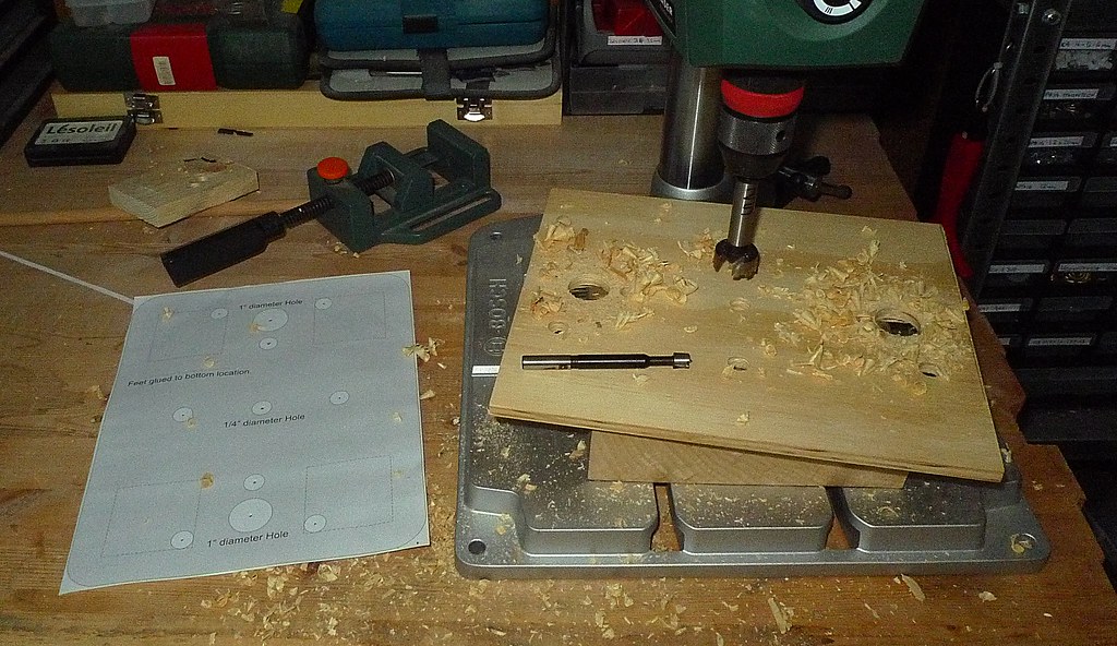

Το πιο δυσκολο σημειο ηταν η κοπη των τρυπων για να χωρανε τα νομισματα!!
Βεβαια με το δισκακι για ξυλα του Dremel που χαραξε την τρυπα σαν οδηγος και με ενα ειδικο εξαρτημα του πολυεργαλειου, οι τρυπες ανοιξαν σε ελαχιστο χρονο.
Φυσικα δεν εκοψα με εσωτερικες κοπες στην σεγα τα νουμερα και το ονομα του παιχνιδιου. Τα τυπωσα και γλυτωσα πολυ κοπο και αλλο τοσο χρονο.

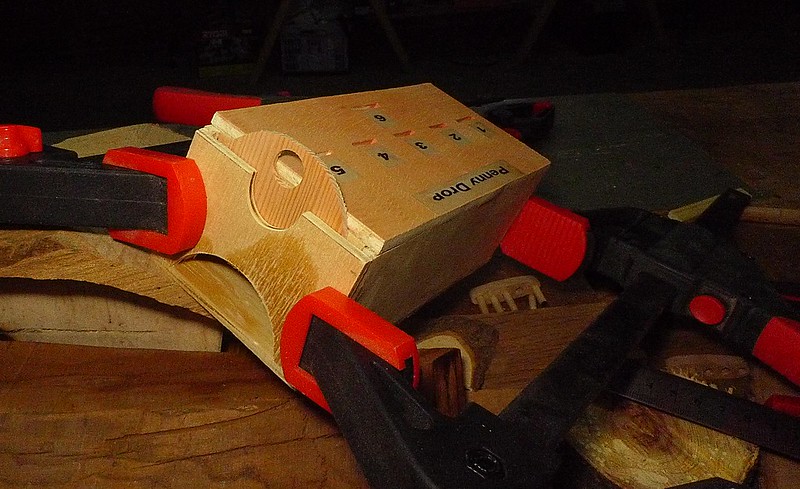

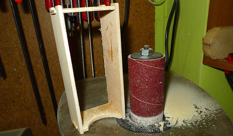

Μετα εκανα μια μικρη αλλαγη στο σχεδιο οσον αφορα την επισκεψιμοτητα στο κουτι. Δεν νομιζω να βολευει καθολου το πορτακι που προτεινει ο Steve καθως ειναι πολυ δυσκολο να βγουν ευκολα τα νομισματα. Προτιμησα να ανοιξω μια 'πορτα' οχι στη μεση αλλα στο κατω μερος της πλευρας.

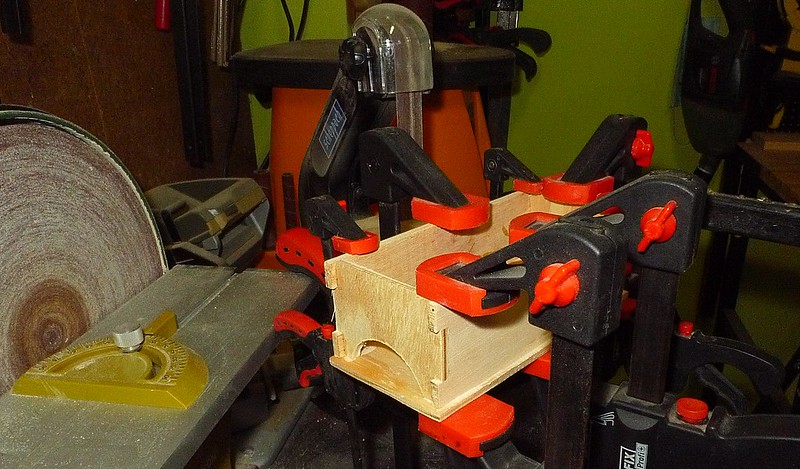

Το ημικυκλιο εγινε στο τριβειο triton

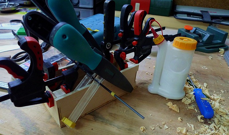

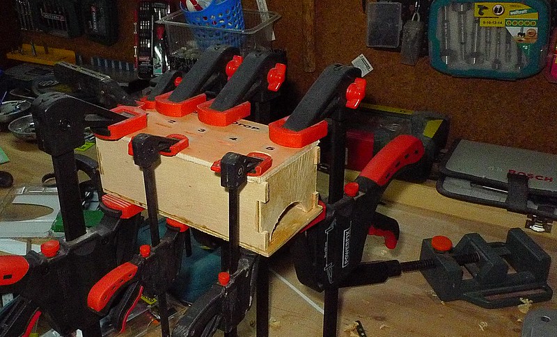

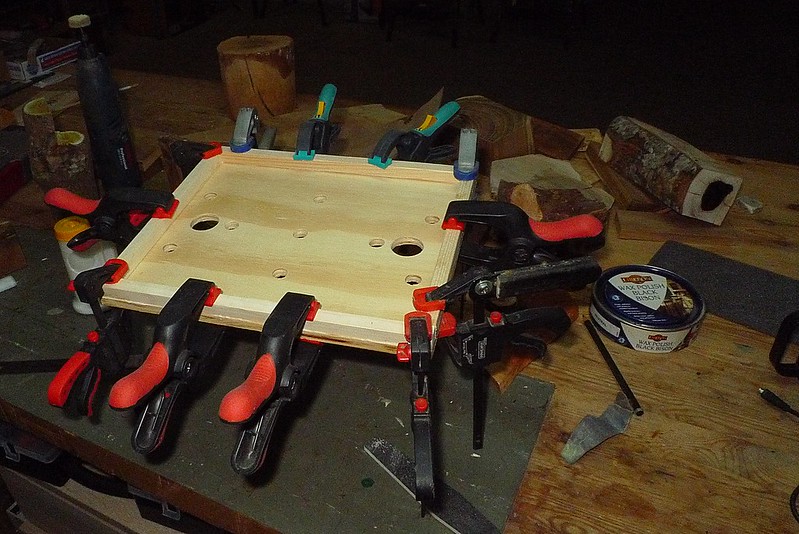

Eπειτα κολληθηκαν οι πλευρες που ειχαν κοπει βασει σχεδιου. Τα τεμαχια κολληθηκαν με κολλα titebond πρασινη η οποια ειναι πραγματικα παααρα πολυ ισχυρη.
Μετα ενισχυθηκαν οι οκτω γωνιες με οκτω μικρα ξυλινα κυβακια (απο το jumbo) που κολληθηκαν στις γωνιες. Το σταδιο αυτο ιςως ειναι περιττο καθως η κατασκευη δενεται αρκετα καλα με τις εσοχες που εχουν κοπει ολες οι πλευρες απο το σχεδιο. Απλα επειδη θα καταληξει σε ζορικα παιδακια ειπα να το ενισχυσω λιγο ακομα.
Eπειτα εκλεισε το κουτι με ξυλοκολα τοποθετωντας το πανω μερος με τις τρυπες.

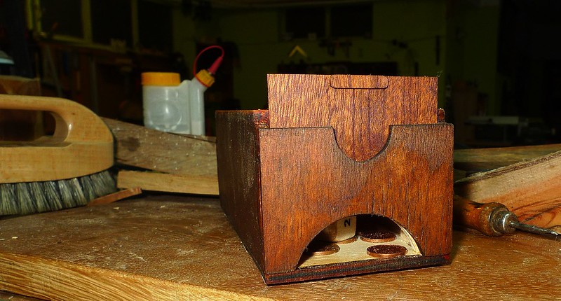

Εδω φαινεται η κατασκευη της πορτας η οποια θα ειναι συρομενη, πανω κατω. Η αρχικη πορτα του σχεδιου ηταν ενα κυκλικο καπακι στη μεση που δεν βολευε καθολου.
Εχει κολληθει ενα ρεταλι μπροστα που αφηνει ενα ενδιαμεσο κενο για να περναει σφηνωτα η πορτα, αυτη η ημικυκλικη με την τρυπα για χερουλι.
Επειδη δεν μου αρεσε η ημικυκλικη θυρα, την αλλαξα με μια παραλληλογραμη. Κατασκευασμενη απο ρεταλακι μαονιου και με ενα μικρο πομολακι κολλημενo.
Eδω το κουτι απο το κοντρα πλακε βαμμενο με stain χρωματος καρυδιας. Η πορτουλα απο μαονι εχει περαστει μονο με λαδι, ειναι το φυσικο χρωμα του ξυλου.

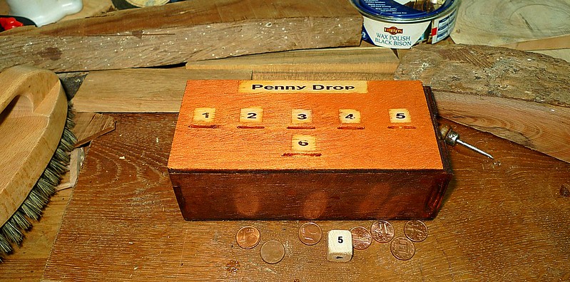

Και εδω το τελειωμενο προιον που φαινεται γερικο αλλα ειναι γλυκουλι. Το αδικει λιγο φωτο
Το πανω μερος εχει περαστει με stain (ανιλινη) χρωματος teak. Oλο το κουτι ειναι περασμενο με κερι και γυαλιζει αρκετα αλλα δεν φαινεται στη φωτο.
Στο μπροστινο μερος ισως φαινεται λιγο η αντανακλαση των νομισματων. Το ζαρι ειναι απο τους ετοιμους κυβους του jumbo και εχω τυπωσει τα νουμερα επανω.
