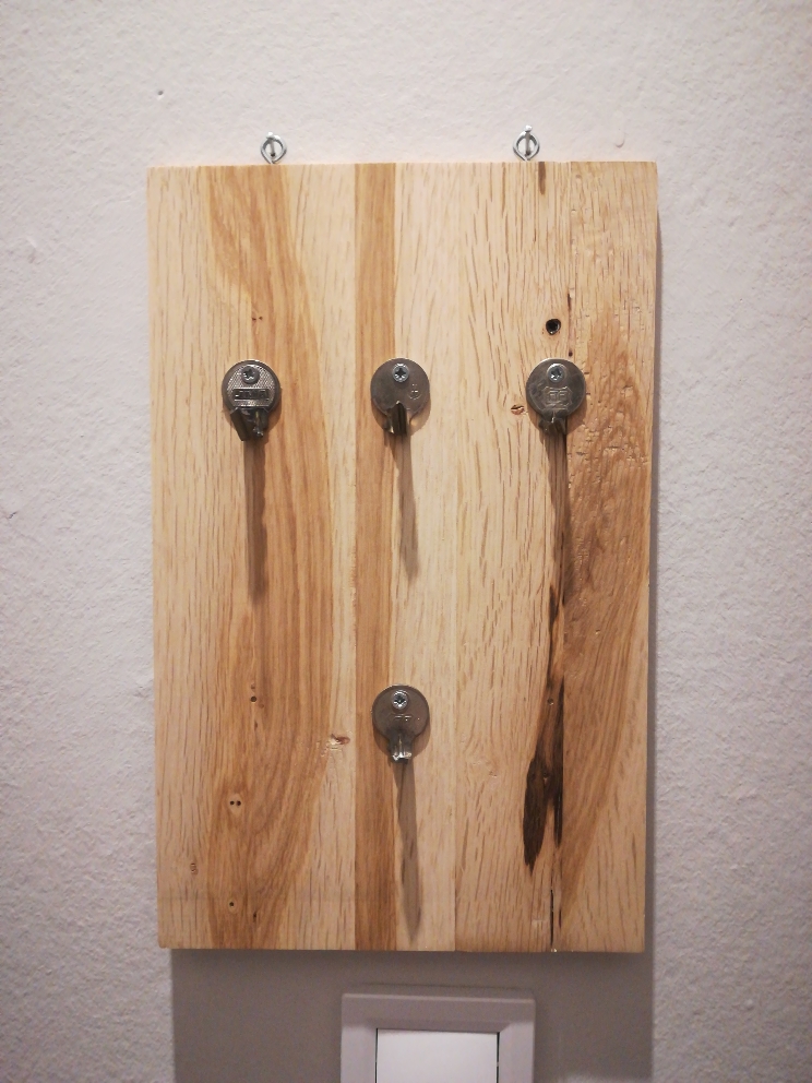

Μια απλη κατασκευή κλειδοθηκης απο (καυσο)ξυλα δρυος και παλια κλειδια. Δυστυχώς μου τελειωσε το γκαζακι και δεν μπορεσα να τελειωσω και τα αλλα δυο κλειδια.
Κατασκευαστικα οπως βγηκε απο τον ξεχονδριστηρα εκανα ενα ελαφρυ τριψιμο με 180 γυαλοχαρτο και περασα 2 χερια teak oil.

Πολυ πρακτικη κατασκευη και μαλιστα απο καλο ξυλο οξιας!
Πως εκοψες το καυσοξυλο για να μπορεις να το περασεις απο τον ξεχονδριστηρα? Τα σανιδακια τα κολλησες απλα με κολλα μεταξυ τους?
Την φωτο καλυτερα να την τραβουσες υπο γωνια για να φαινεται καλυτερα η 'κρεμαστρα' που δημιουργουν τα λυγισμενα κλειδια.
*δρυς, οχι οξια. Τα κουτσουρακια κοπηκαν φιλετα στην πριονοκορδελα και τα ειχα αφησει να ξεραθούν.
Τα φιλετα τα περασα πρωτα απο την πλανη τη μια πλευρά και το παγκοπριονο για να τετραγωνιστουν, τα εκοψα λωρίδες 4,5 εκτοστα και τα κολλησα. Επειτα περασα και την αλλη πλεον στον ξεχονδριστηρα για το τελειωμα. Το παχος βγηκε περιπου στα 12 χιλιοστά

Μονο προσεχε οταν κοβεις το κουτσουρο στην κορδελα καθως δεν παταει σωστα στο τραπεζι λογω κυλινδρικου σχηματος και μπορει να γλυστρησει.
Αρκετες φορες εγω πλαναρω το κατω μερος του κουτσουρου (την πιο βολικη πλευρα) με πλανη για να δημιουργησω μια ικανη επιπεδη επιφανεια επαφης με το τραπεζι.
Πριν παρω πλανη τα βιδωνα σε ενα κόντρα πλακε και εκανα την πατουρα στο παγκοπριονο!
