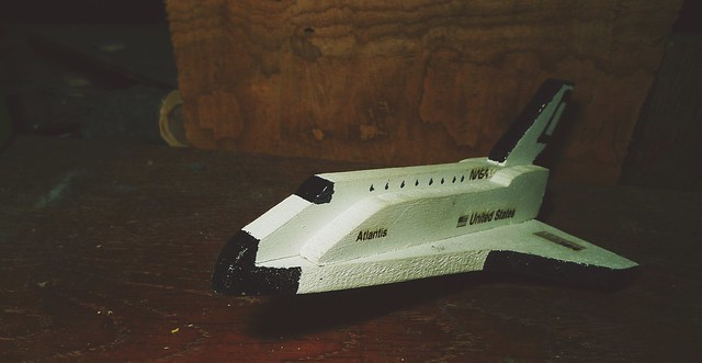

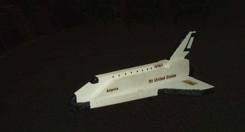

Τελειωσε το βαψιμο και το καψιμο των λογοτυπων της ΝASA πανω στην ατρακτο του Space Shuttle Atlantis :)
Το ασπρο χρωμα δεν βγαινει καλα στις φωτο, το αδικει λιγακι, απο κοντα ειναι ενα κουκλι :))
Ωραίος ο Μιχάλης,όπως πάντα τό No 1 στόν μοντελισμό,καί στίς επισκευές. :a0210:
Εγώ θα γίνω κακός σήμερα... Δεν μ´ αρέσει.
Έχεις ρίξει πολύ τα standard σου μάστορα σ´ αυτή τη κατασκευή.
Το βάψιμο και το σχεδόν ανύπαρκτο τρίψιμο χαλάνε το τελικό αποτέλεσμα.

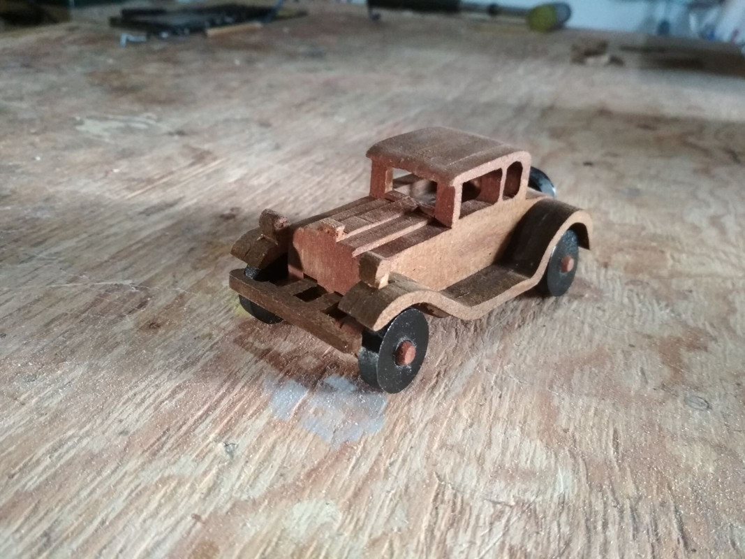

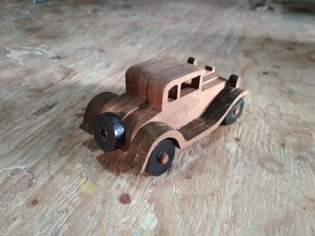

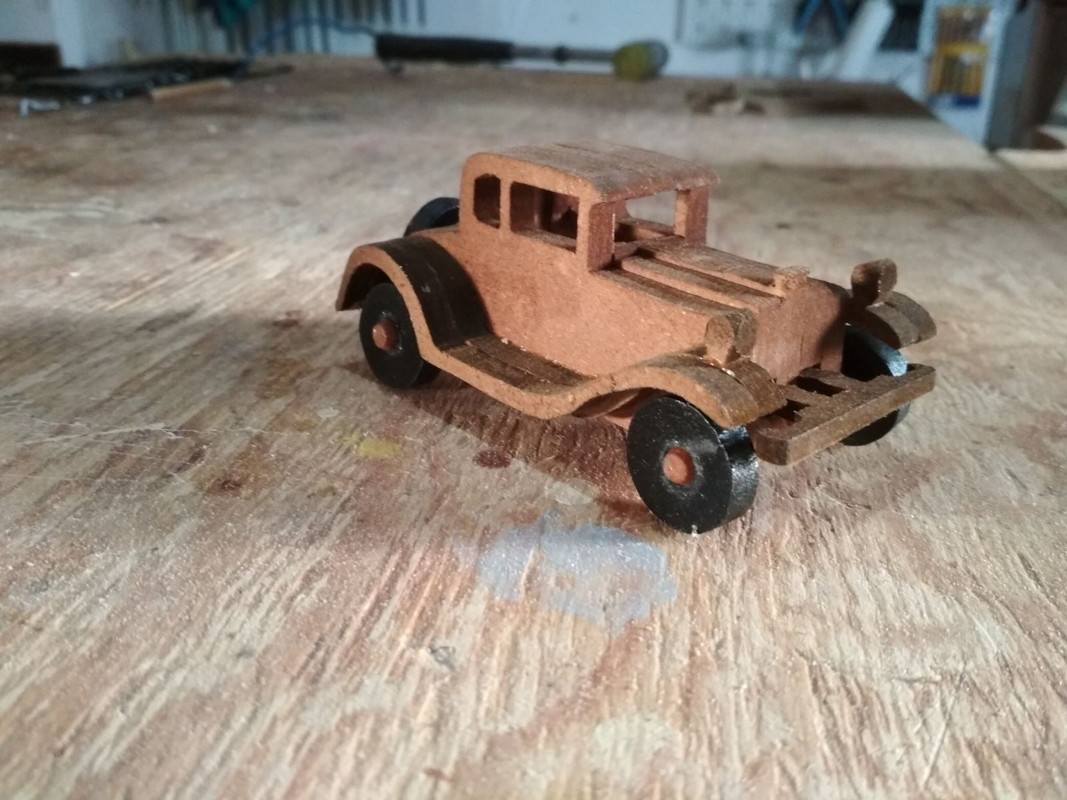

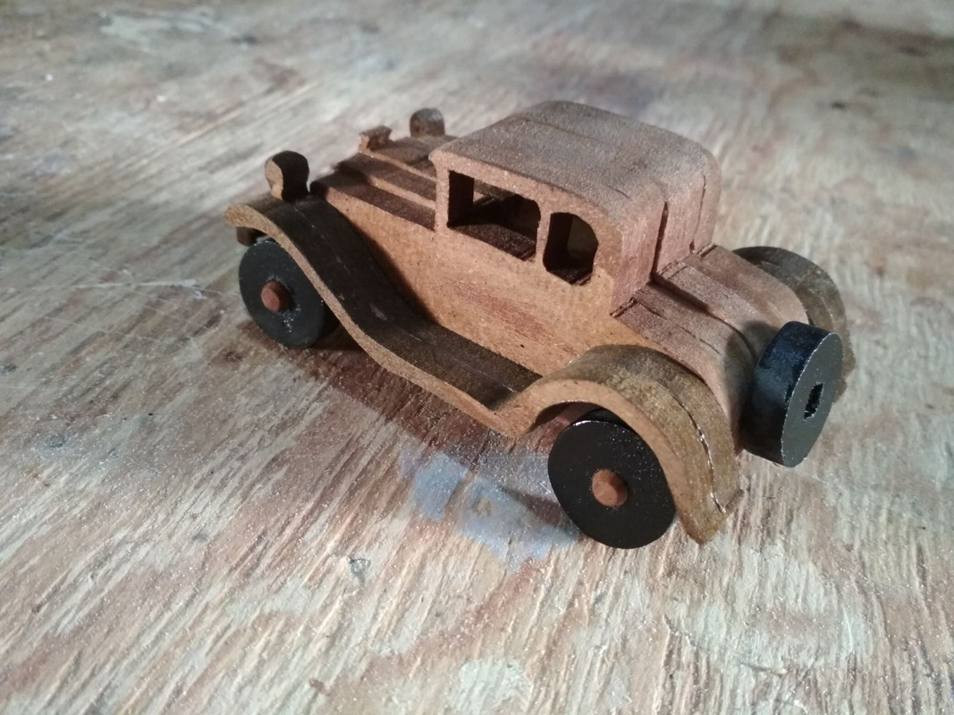

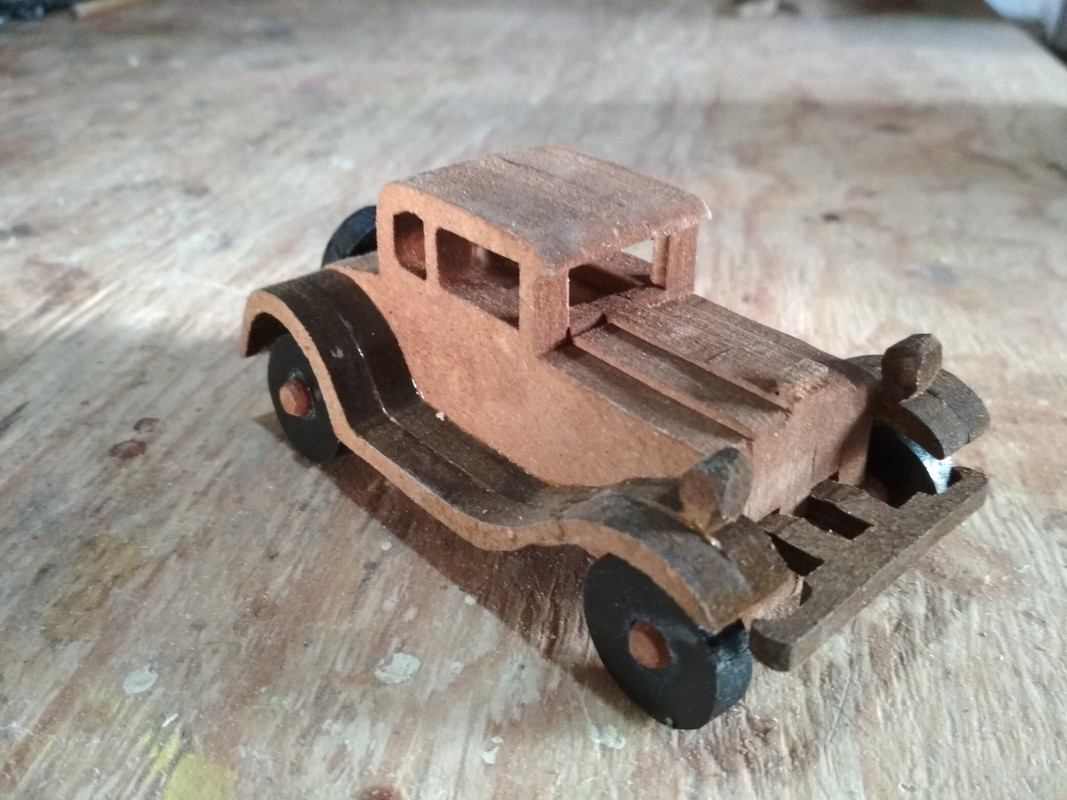

Να και η δικη μου προσεγγιση στο ford του al kapone.
Δεν διεκδικει δαφνες αριστης κατασκευης αλλα εμενα μου αρεσε. Πριν λιγες μερες δεν περναγε καν απο το μυαλο μου οτι θα φτιαξω κατι τετοιο.
Το υλικο ειναι mdf 6mm και λογω υφης μετα τις ανιλλινες εγινε σαν βελουδο. Ουτε το σπρευ διορθωσε τη κατασταση,πως θα μπορουσε αλλωστε. Επισης με το κολλημα εχω ενα θεμα, κατα το σφιξιμο ξερναει σε αρκετα σημεια κόλλα. Στο μεγεθος αυτο θελει λιγο τροπο το απλωμα της κολλας, να δοκιμασω πινελακι?
Στην επομενη κατασκευη, θα κοψω φιλετακια απο ξυλα κανονικα, ερχονται και οι λαμες διαφορων μεγεθων οποτε θα ειμαι καλυτερα οργανωμενος.

Μπαμπη εχεις δικιο για το φινιρισμα αλλα αν το δεις απο κοντα θα το αγαπησεις καθως ειναι ταλαιπωρημενο σαν να εχει μολις επιστρεψει απο το διαστημα :))
Νεκταριε παρα πολυ ομορφο και στις σωστες του διαστασεις, μπραβο καλη δουλεια εκανες!!:a0210:
Να του βαλεις και μια μικρη πινακιδα κυκλοφοριας μπροστα, θα ειναι σαν το κερασακι στην τουρτα. Ψαχνω να βρω το νουμερο του αλ καπονε για να την φτιαξω!
Η σεγα που αγορασες για τετοια εργακια ειναι.
Η ξυλοκολλα ξερναει και ειναι λογικο αμα σφιγγεις τα τεμαχια. Εγω βαζω πολυ λιγη και την απλωνω με το δακτυλο βαζοντας ελαχιστη ποσοτητα στις ακρες που ουτως η αλλως θα παει η κολλα με το σφιξιμο.

χαχαχα και ηξερα οτι κατι μου θυμιζε το ονομα του οταν το εφτιαχνα!
Μην το βλεπεις ετσι μιζερο, θα γινει εκ νεου μεγαλυτερο και απο καλη πρωτη υλη :)) :ernaehrung004:

Μεγιές φίλε το εργαλείο..:grinning-smiley-043
Απλά όπως ξέρεις το mdf ποτίζει. Πόσο μάλλον στα σόκορα που είναι σφουγγάρι. Η μόνη λύση είναι αστάρι. (υπάρχει και σε σπρέυ). Αλλά μετά πάς για βαφή. Οπότε όπως σωστά είπες...... οργανώσου.-bye-
