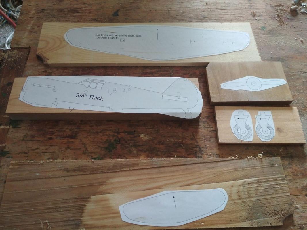

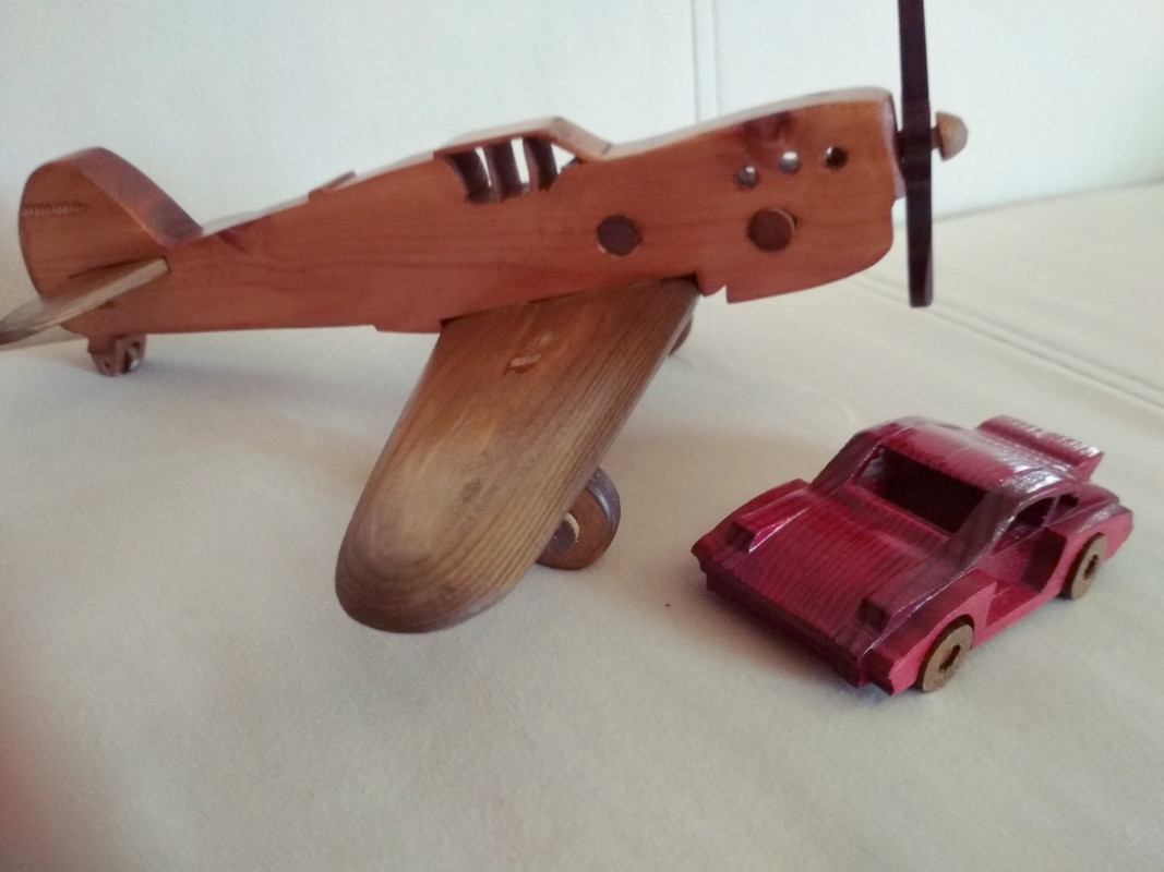

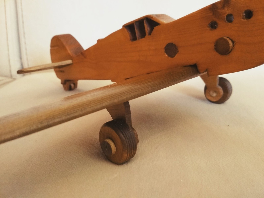

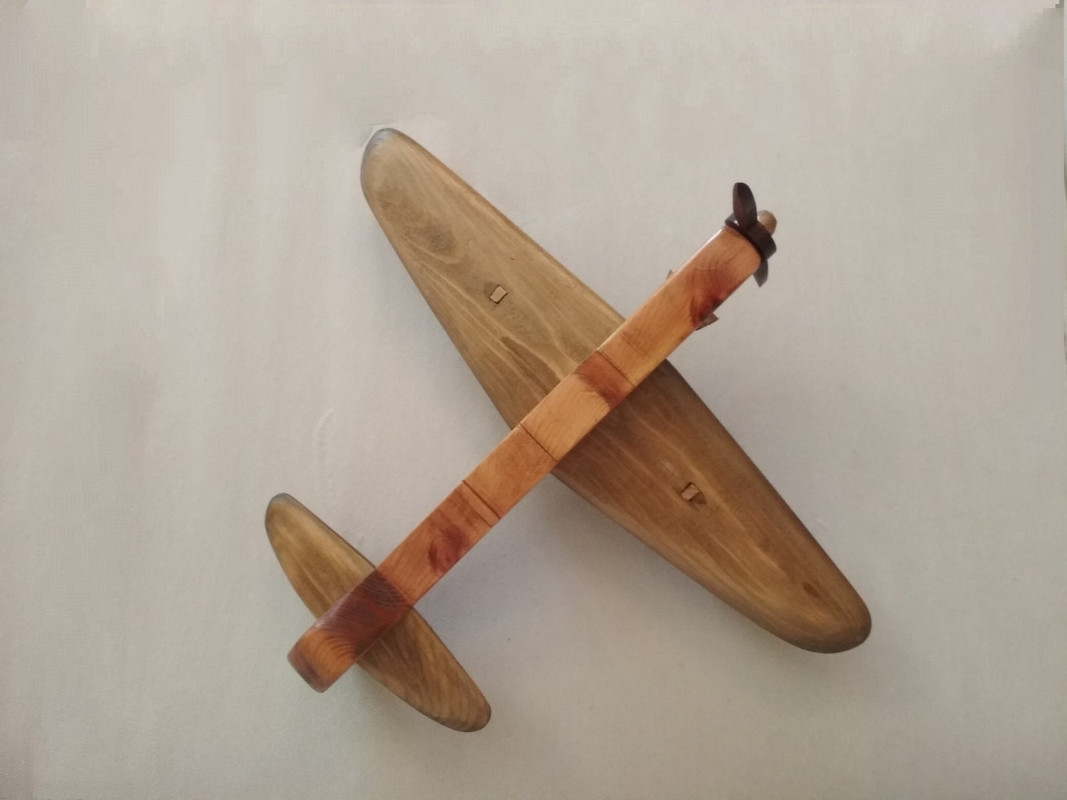

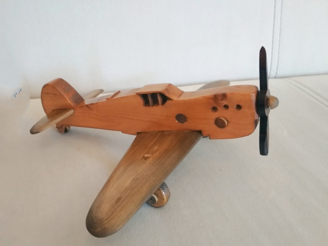

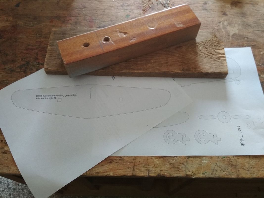

Εγω εφτιαξα ενα πολεμικο αεροσκαφος του Β’ παγκοσμιου, για bf109 μοιαζει ή spitfire. Ας μας πει ο stevedgood απο που εμπνευστηκε.
Απο ρεταλακια πευκου επι το πλειστον.
Πριονοκορδελα και σεγα παγκου για τις εσωτερικες κοπες, που τις μειωσα για ψυχολογικους λογους.
Προσθεσα μερικες λεπτομερειες ομως, οπως περιστρεφομενοι τροχοι και εξατμιση σε τρυπες που ειχε ηδη το ξυλο.
Τριψιμο γυαλισμα μεχρι 240 grit.
Βαμμενα με ανιλινες νερου και φινιρισμα με βερνικι σε σπρευ

Πολύ ωραίο. όλη τη τέχνη σου την έβαλες στα φτερά. ποιο αληθοφανή δεν γίνεται..
Παρα πολυ ομορφο το αεροπλανακι Νεκταριε!! Και μαλιστα καλυτερο απο του Στηβ!!

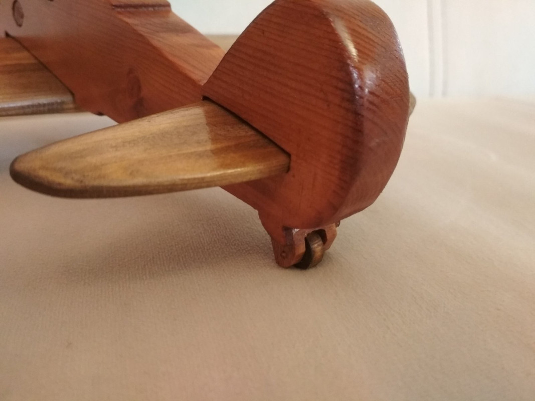

Σε ταλαιπωρησαν οι εσωτερικες κοπες ετσι? Τι εκανες για φινιρισμα στο πευκο?
Παντως σε χαιρομαι που αλλαξες το σχεδιο για τους τροχους, ειδικα ο πισω ειναι καταπληκτικος οπως τον εφτιαξες :SFGSFGSF:

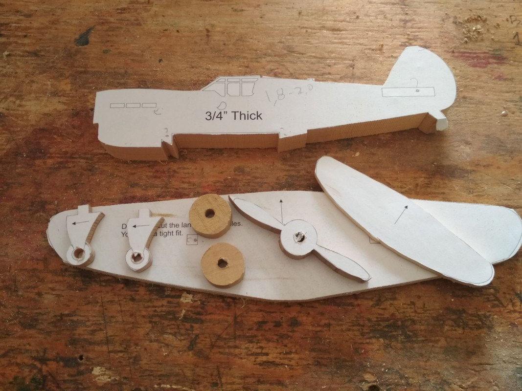

P-40 KittyHawk/Tomahawk/Warhawk....
Μετα το βιντεο νομιζω οτι αξιζει να ξανακανεις τον κωνο της προπελας

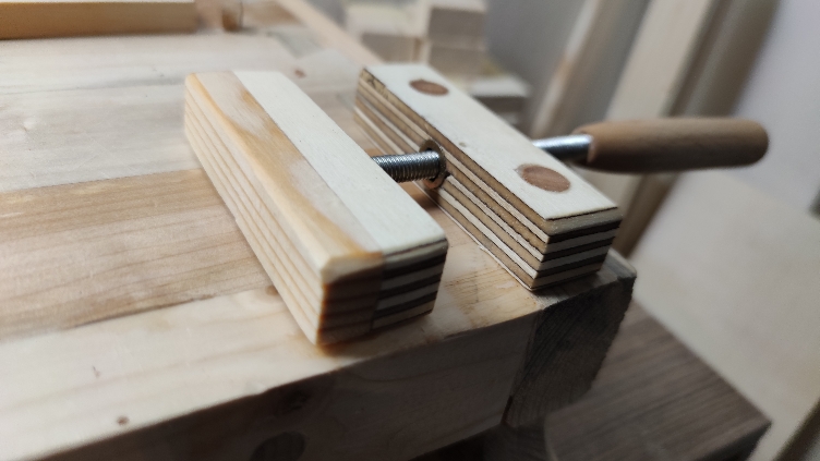

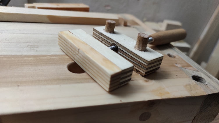

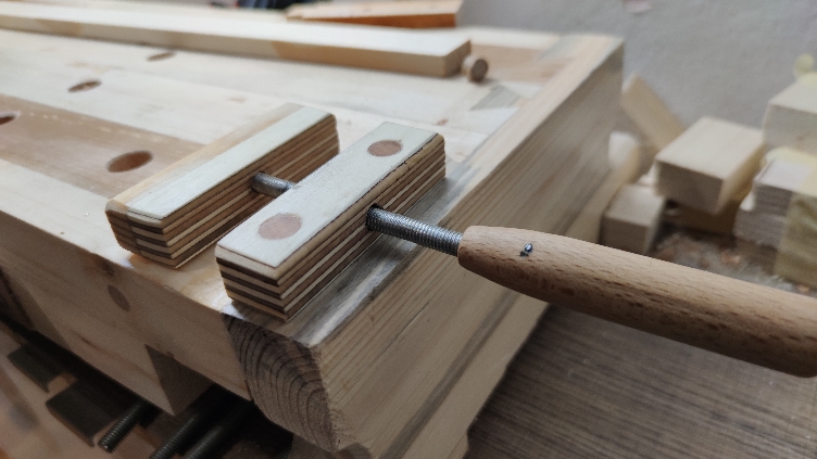

Μια απλή μέγγενη που συνήθως χρησιμοποιείται στα καθετα δράπανα, προσαρμοσμένη σαν μέγγενη ουράς (tail vice). Δεν είναι 100% επιτυχία καθώς με το πολύ σφίξιμο τείνει να ανασηκώνεται το μπροστινό μέρος. Ίσως φτιάξω οδηγό, αλλα αυτό προϋποθέτει σκάψιμο του πάγκου και τον ψιλο-λυπάμαι...
Χερούλι οξιά με λίγο paste wax διαμορφωμένη με σκαρπελο και γυαλόχαρτα. Τρυπανακι 2mm στο χερούλι και στη ντιζα και καρφακι για το "δέσιμο", καθώς δεν είχα epoxy.
Πολυ καλη η μεγγενη Νικο.
Το καρφακι στο ξυλο/ντιζα ειναι οντως μια καλη αλλα λιγο προχειρη/επισφαλης λυση. Βαλε οποτε μπορεις εποξικη κολλα και ασε και το καρφακι σαν συμπληρωμα.

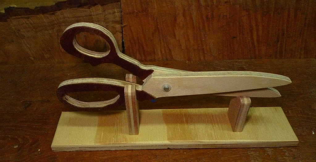

Ξυλινο ψαλιδακι για να ξεφυγουμε λιγο απο τα βαψιματα και τα διαφορα μερεμετια στο σπιτι!
Απο τον Steve Good τα σχεδια: http://www.stevedgood.com/scissors.pdf
To ψαλιδακι στην βαση του μετα την συναρμολογηση. Δεν ειναι φινιρισμενο ακομα. Η βαση θα βαφτει μαλλον.
Μηκος 18εκ., με κοντρα πλακε 6αρι το ψαλιδι και 1μμ μαονι καπλαμα τα χερουλια.

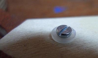

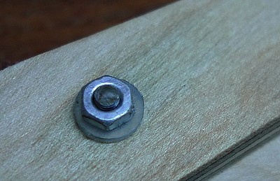

Η ενωση δεν εγινε με καβιλιες οπως ηταν στο αρχικο σχεδιο του Steve Good καθως το σφιξιμο δεν ειναι αρκετο ωστε το μαχαιρακι να κοβει.
Μπηκε λοιπον λεπτη σιδεροβιδα 2.5μμ παχους η οποια σφιχτηκε με παξιμαδι. Στις βολτες μπηκε κολλα σπειρωματων για να μην χαλαρωσει το σφιξιμο.
Eπισης το ψαλιδι τυπωθηκε και κοπηκε στο μισο μεγεθος απο το αρχικο, το οποιο αρχικο σχεδιο μου φανηκε υπερβολικα μεγαλο.
Εδω το μπρος πισω της ενωσης. Η βιδα κοπηκε με κοφτη προσωπο με το παξιμαδι και η λειανση εγινε με γυαλοχαρτο/dremel.
Το ψαλιδακι κοβει κιολας!!

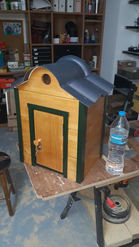

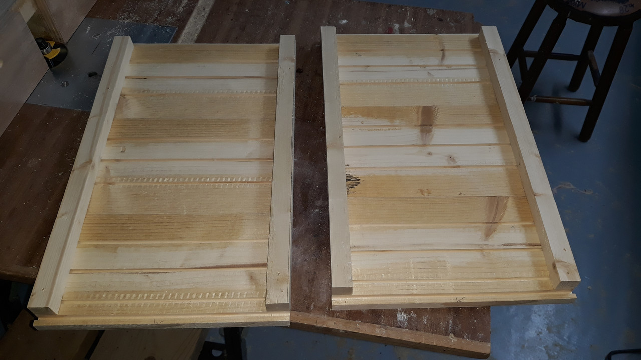

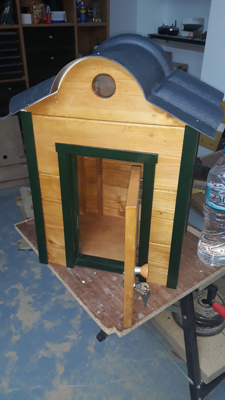

Είχα ένα ρεταλάκι από κορφιά που το είχα κρατήσει επειδή θυμίζει έτοιμη σκεπή σε μινιατούρα, για κάνα κουκλόσπιτο.
Τελικά είπα να φτιάξω ένα σπιτάκι για τον κήπο, για να μπαίνουν κλαδευτήρι, χούφτα και άλλα μικρά εργαλεία που σήμερα είναι χύμα στη βεράντα. Έγινε αποκλειστικά από ρετάλια που είχαν περισσέψει από δω κι από κει.

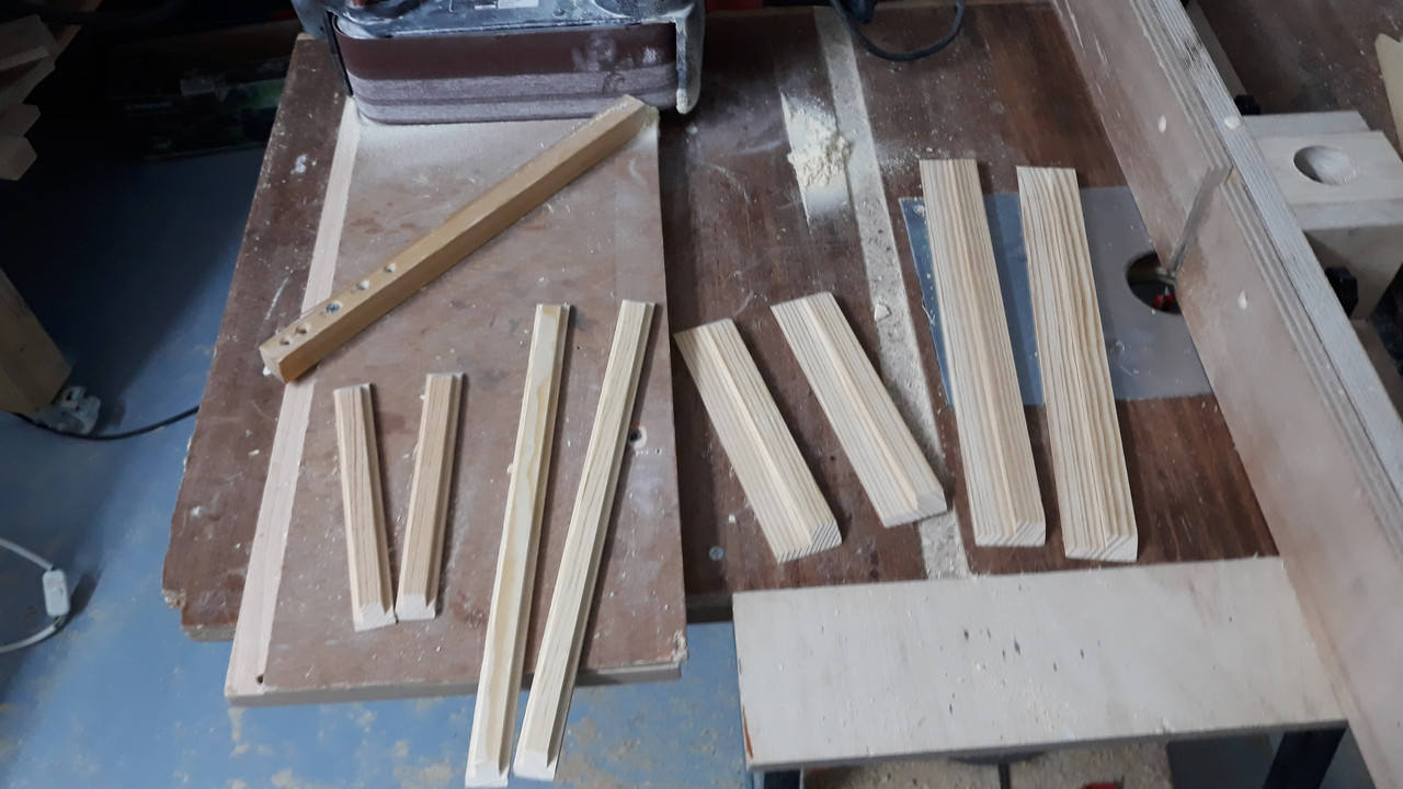

Πηχάκια 2Χ2εκ για τις κολώνες και ραμποτε 1,3εκ πάχος για τους τοίχους. Η πατούρα στο κάτω μέρος είναι για να κουμπώσει το πάτωμα (κ-π 4χιλ).

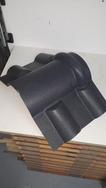

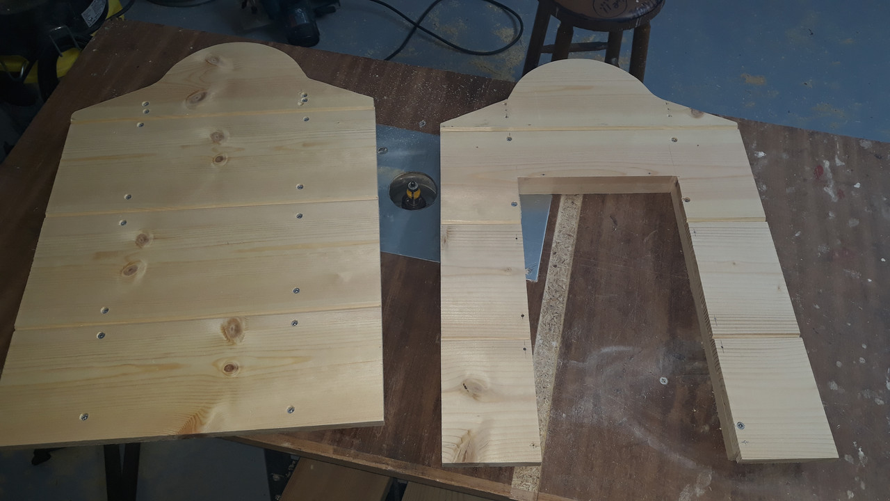

Το σχήμα του κεραμιδιού αντιγράφτηκε με μολυβάκι και μετά διαμορφώθηκε στο ξύλο με πριόνι, λειαντήρα και γυαλόχαρτο. Μετά, το σχέδιο περάστηκε στον δεύτερο τοίχο με το ρούτερ και μπιτ αντιγραφής.

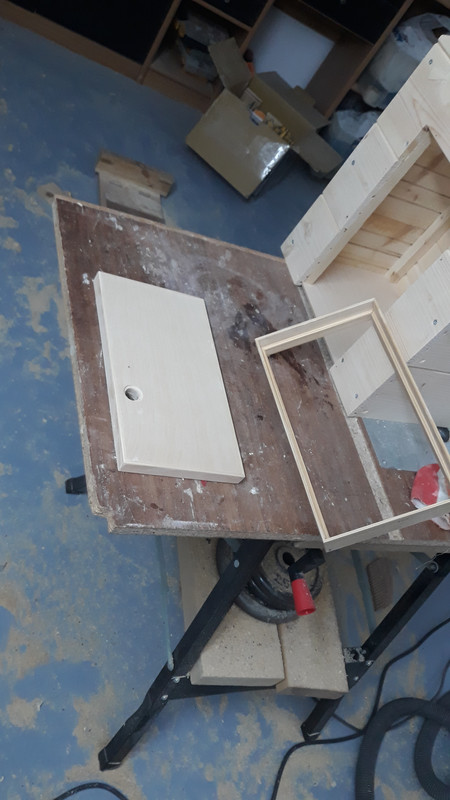

Το πορτάκι έγινε με το ρούτερ (για τις πατούρες) και το τριβείο (για τις φαλτσοκοπές)
Τέλος, η κορνίζα έγινε από κ/π 4χιλ, ένα χέρι βερνίκι εμποτισμού και δύο χέρια τελικό άχρωμο βερνίκι κρούστας, και έτοιμο.
Έφαγα πάντως μπούλινγκ, ότι "θυμίζει εικονοστάσι"...δεν με ενθουσιάζει και ο συνδυασμός πλαστικό κεραμίδι και ξύλου. Το καλό είναι ότι θα χωθεί ανάμεσα στα δέντρα της μάντρας οπότε η σκεπή δεν θα φαίνεται πολύ.
