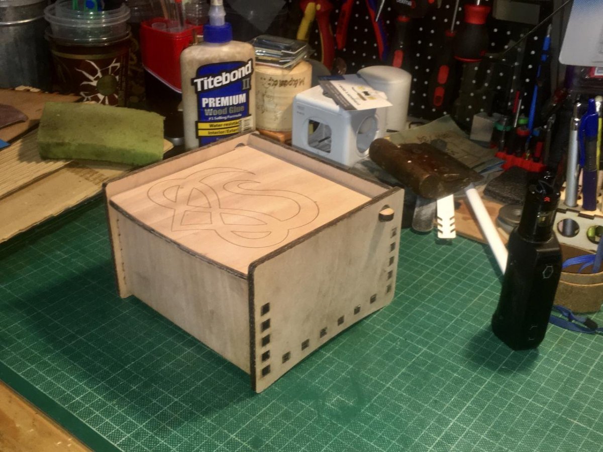

Εψαχνα να βρω να φτιαξω ενα κουτι με ανοιγομενο καπακι οπου σαν μεντεσε να ειχε μονο κατι σαν καβιλια.
Ευτυχως που εψαξα και στο site του Steve Good που εχει πανω απο 3000 διαθεσιμα σχεδια για μικροκατασκευουλες...http://www.stevedgood.com/lidbox.pdf
Φυσικα και δεν εκατσα να κοψω τα 32 εσωτερικα τετραγωνακια και τα αλλα τοσα δοντια για να ενωσω τα κομματια. Αυτα ειναι μονο αν εχεις laser engraver πανω απο 40w :)
Απλα κοπηκαν στην πριονοκορδελα ευθυγραμμα τα εξι κομματια που αποτελουν το κουτι, τα οποια θα κολληθουν με κολλα. Επειτα θα περαστουν και καβιλιες 3μμ για αντοχη.
Eδω τα τεμαχια στιβαγμενα και ομορφα. Το υλικο ειναι κοντρα πλακε 6μμ.
Και εδω το κουτακι συναρμολογημενο χωρις κολλα, για τεσταρισμα, με το καπακι που παραμενει σε οποια θεση το αφησεις.
Το κοψιμο των κομματιων ειναι πανευκολο, κοβεις παραλληλογραμμα. ΟΜΩΣ θελει μεγαλη προσοχη να κοπουν ΑΚΡΙΒΩΣ στις γραμμες του σχεδιου αλλιως θα μας ταλαιπωρησει η συναρμολογηση.
Ολα τα κομματια περασαν μετα την κοπη και απο το μεγαλο κυκλικο τριβειο για να ερθουν ακριβως στα μετρα του σχεδιου.
Οι κοπες οπως προειπα ηταν παρα πολυ ευκολος για την πριονοκορδελλα.
Μονο που πρεπει να εχω το νου μου στον μικρο εργαλειογατο καθως οχι μονο εχει συνηθισει τον θορυβο ολων των εργαλειων, αλλα πλεον πλησιαζει επικινδυνα για να τσεκαρει και να παιξει με ο,τι κινειται..
Οι δυο τρυπες που χρειαστηκαν για να περασει ο ξυλινος μεντεσες εγιναν με το σπανιο 8αρι τρυπανακι Forstner της Μακιτα :)
Eδω τα τεμαχια κοντρα πλακε περασμενα ελαφρα με ψιλο γυαλοχαρτο και μετα με συρμα 0000 που κανει την επιφανεια σαν βελουδο.
εδω ο μεντσεσες που για την ακριβεια ειναι μερος του καπακιου. Στο σημειο που δειχνει το βελος, η ακμη δηλαδη, καλο θα ειναι να τριφτει περιμετρικα για να μπορει να γυριζει μεσα στην τρυπα.
Με ρεγουλα το τριψιμο αν θες το καπακι να στεκεται σε οποια σταση το αφησεις,
Και εδω ενα κοντινο του μεντεσε οπως θα φαινεται οταν το κουτι συναρμολογηθει.
Το κουτι ειναι ετοιμο τωρα για να κολληθει προσεκτικα με ξυλοκολλα.
Αμεσως μετα θα γινουν τρυπες για να περαστουν καβιλιες 3μμ, οπως προανεφερα, και για εξτρα σταθεροτητα και για στυλ. Μαλλον θα εχουν αποχρωση δρυος/καρυδιας.
Το κουτι εχει οβαλ καπακι το οποιο βολευει πολυ στο ανοιγμα και οβαλ ποδια. Στο καπακι θα εκτυπωθει κατι με τον laser engraver και τελος το κουτι θα περαστει 2 χερια κερι για γυαλισμα και λιγη προστασια.
Σκεφτομαι να αλλαξω λιγο το σχεδιο για μελλοντικα κουτακια και να κανω ισια πλαινα ποδια για περαιτερω απλουστευση των κοπων. Να γινει δηλαδη ενα λειτουργικο κουτι που θα φτιαχνεται γρηγορα και ευκολα.

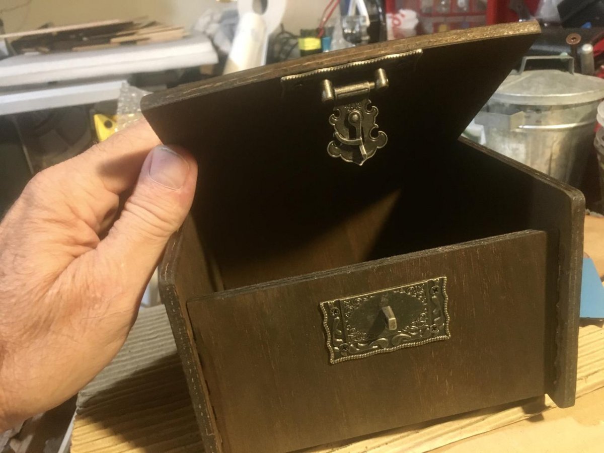

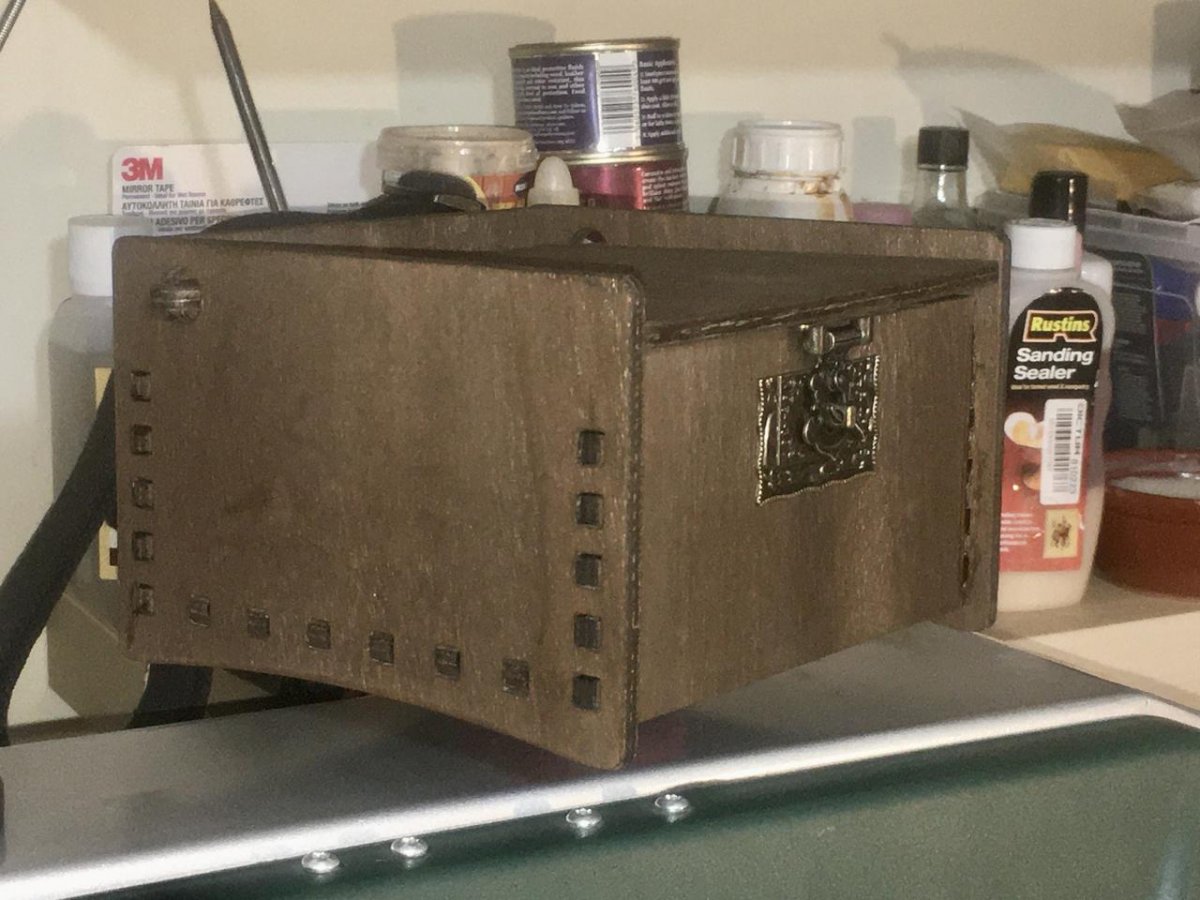

Δεν τρολάρω βρέ, προσπαθώ να πείσω το Μιχάλη, αντί να μαζεύει 14 διαφορετικά είδη σκουπάκια μπαταρίας να δώσει τα λεφτά και να πάρει ένα μηχάνημα που είναι ιδανικό για τις μικροκατασκευές που του αρέσουν.
Κι επειδή ήθελα κάποια στιγμή να δοκιμάσω και τα όρια του μηχανήματος, αυτό το κουτάκι των 6mm ήταν η ιδανική ευκαιρία.
Τα έκοψε βέβαι τα 6 mm όπως καταλαβαίνεις αλλά αυτό το μηχάνημα το ζόρισα. Για να το κόψει σωστά, ειδικά τις μικρές εσωτερικές κοπές, το έβαλα να κάνει 3 περάσματα με την ένταση στο 60%.
Πολύ μεγάλη ένταση και κακό για τη διάρκεια ζω'ης του laser.
Μετά το πέρασα μια ανιλίνη σκούρα καρυδιά και τούβαλα και μεντεσέ αλλά η επιλογή χρώματος ήταν μάλλον αποτυχημένη, τώρα μοιάζει σαν να το έσωσα τελευταία στιγμή απ´την πυρκαγιά.

Δεν το πιστευω οτι εκοψε 6αρι κοντρα πλακε και ιδιως τις μικρες εσοχες! Νομιζω οτι ειναι ενα εργαλειο απο τα λιγα που μπορει να δωσει απειρη χαρα δημιουργιας!
Εβαλες sealer στο κοντρα πλακε και δεν επιασε καλα το χρωμα? Αυτο μπαινει κυριως στα πορωδη/μαλακα ξυλα και MDF. Aν το περασεις αλλα δυο χερια ανιλινη, θα φτιαξει.

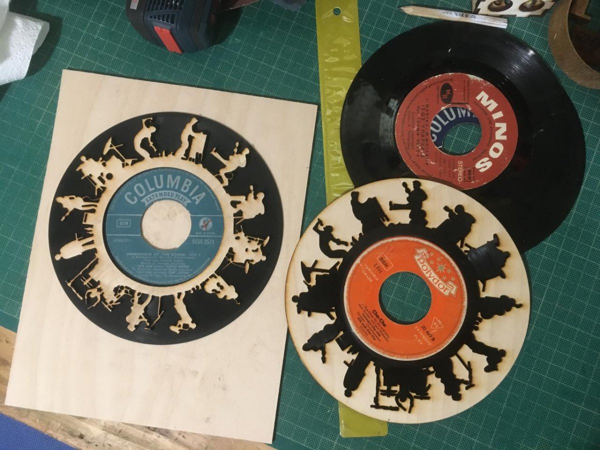

Κι εδώ ένα προτζεκτάκι για τον Ατανάς... Που ξέρω οτι έχει αδυναμία στους δίσκους και μου-σικώνεται. -bye-
Για ρολογάκια... Έχουμε τίποτε κέντρα από δίσκους ή να φτιάξω ξύλικα;
